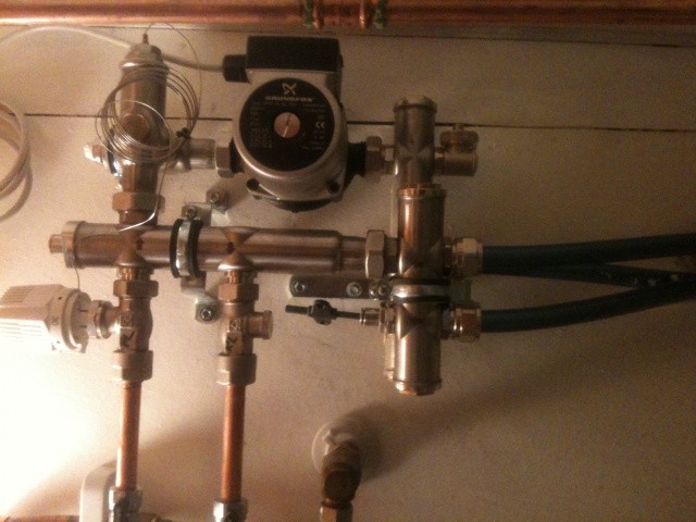

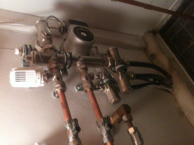

Så här ser den nuvarande installationen ut vid cirkpumpen (se bilder). Det är alltså idag två st slingor med golvvärmerör, nu vill jag alltså koppla på en tredje slinga.
Är det en ny fördelare jag behöver beställa från rinkaby? Tänkte lägga en beställning på rör etc nu och då är det ju lika bra att få med ev. fördelare och sånt som kommer behövas vid senare installation.
Skicka gärna tips på vilken fördelare jag kan tänkas behöva (eller om det inte är någon fördelare, utan något helt annat jag behöver)

Hej igen! Vet inte vad det är för fabrikat på din minishunt men det ser ut som om du plockar bort fördelarna som sitter där nu och ersätter med fördelarpar LK Art Nr 5931 eller 6905 beroende på slang dim. på dessa sitter det som på bilden unions kopplingar så de är justerbara i alla möjliga lägen. kolla bara innan dubeställer så att anslutningen mellan shunt och fördelare stämmer annars komplertera. OBS använd dig av guiden på sid 9 så du får rätt gängstorlek.Du kan givet vis använda Uponor fördelarpar det beror mest på vlken slangdiameter du har på befintliga slingor Art Nr 5616 ,5613 eller 5610
Hej rinkabys katalog. Gå in på startsidan längst upp i det blåa fältet klicka på katalog & nyhetsbrev precis under kommer ladda ner katalog klicka där så kommer katalogen där välj sed om du vill ha flashformat eller pdf gå sedan till sidan 9 längst ner ( flahformat är lättare att bläddra tycker jag)
