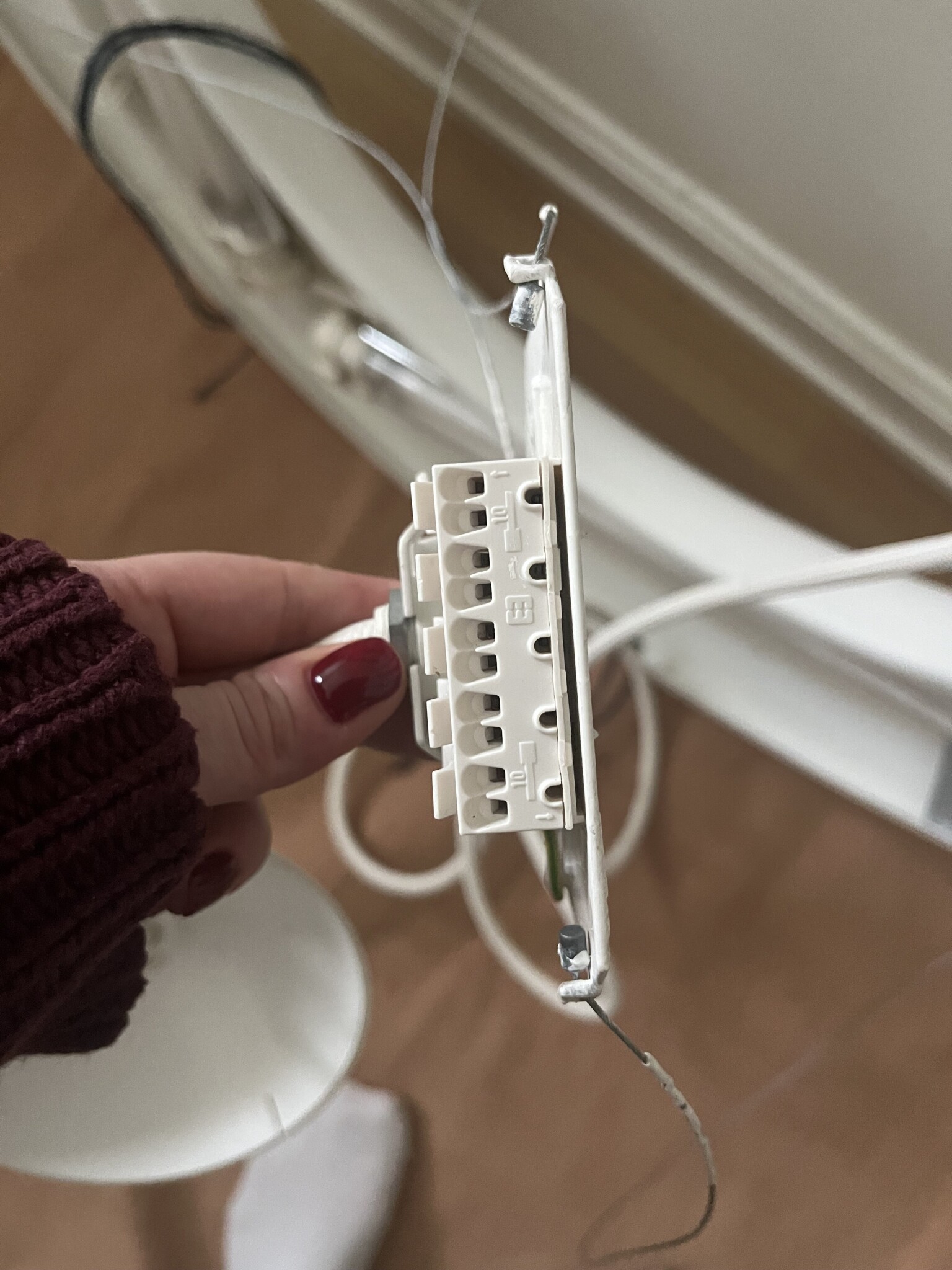

Hur gör jag för att koppa fast en lampkontakt i denna grenbox?

Det bör finnas beskrivet i bruksanvisningen. Antalet terminaler tyder på att den kan dimras med t.ex DALI eller möjligen 0-10 V så det är svårt att gissa. Har du ingen bruksanvisning så får du försöka följa sladdarna och se var de tar vägen.

Den där är förberedd för vidarematning av tre faser.
För att för in en EK eller FK så är det bara att trycka in tråden i hålet.
För att för in en RK eller MK (eller liknande mångtrådig) så trycker man ner flärpen å sen föra in tråden i hålet å sen släppa upp flärpen.

Okej tack! Men då har jag en följdfråga, vad är EK/FK alt RK/MK

Tack! Tyvärr fick jag ingen bruksanvisning då jag köpte lampan på loppis.

Det borde finnas klisteretikett med tillverkare och modellnummer man kan söka på!

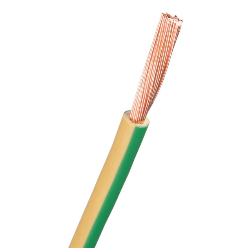

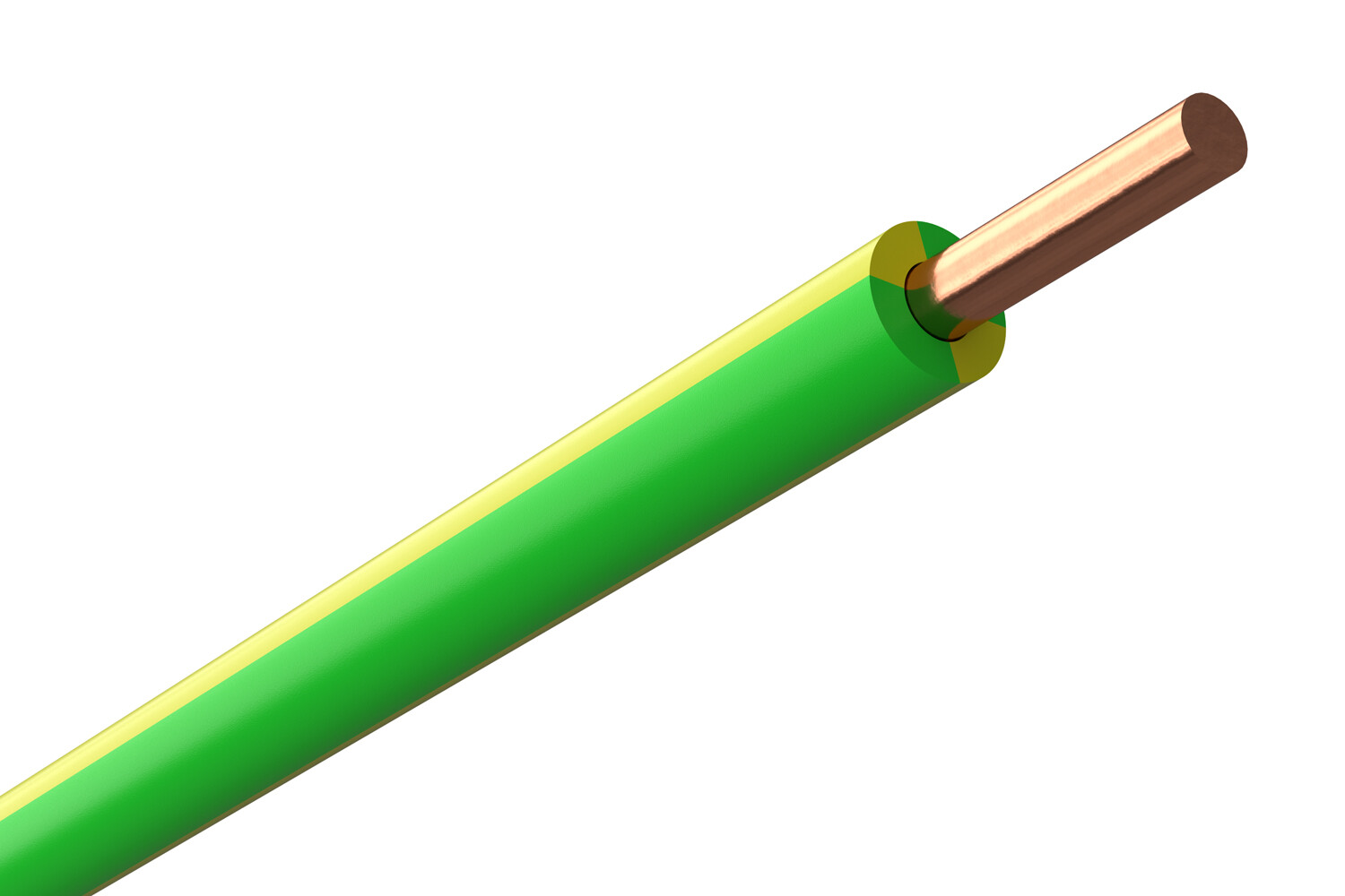

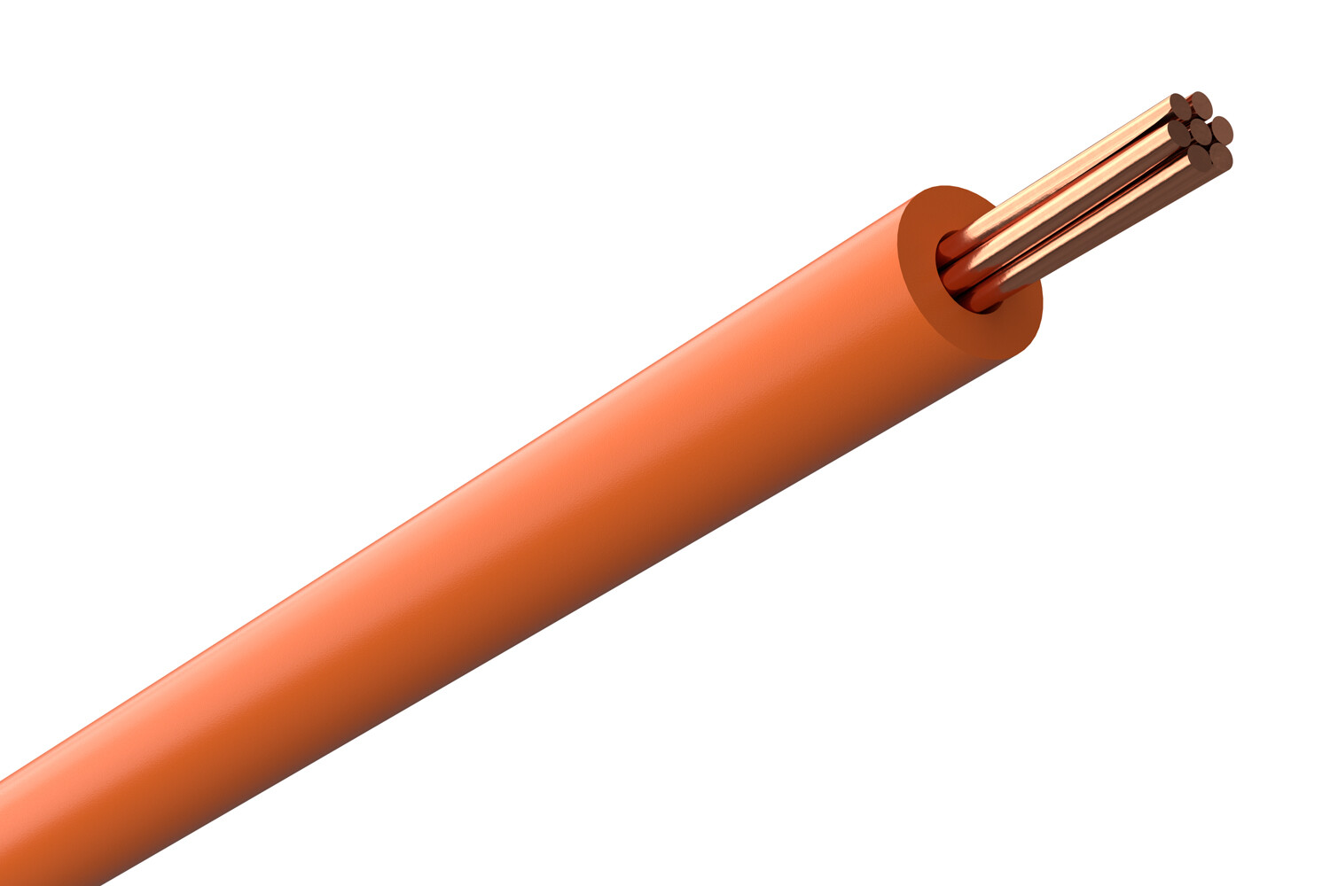

Det är hur många kardeler det är i tråden.
Gulgrön elektrisk kabel med koppartråd synlig i änden.
Gulgrön EK
Orange kabel med flera kardeler av koppar inuti.
Orange FK

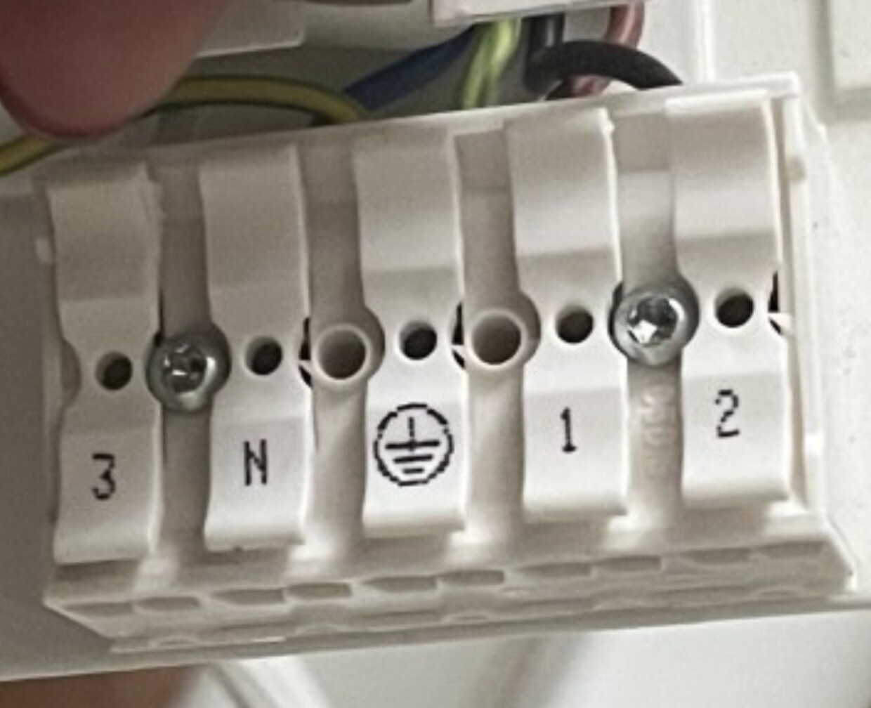

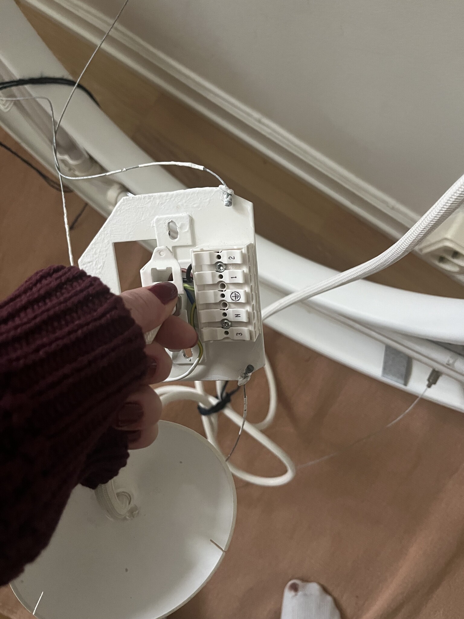

Vet du nu hur den ska kopplas in???
  • Elinstallationsplint med märkning: 3, N, jord, 1, 2.
Består lampan av tre sektioner som ska kunna styras individuellt?

Om jag har förstått rätt så ska jag se till att rätt sladd ska matchas ihop med samma sladdfärg på motsatt sida. Sen också då att flärpen pressas ner när man trycker in sladden för att sen släppas. Om jag missförstår får ni gärna rätta mig

Nej, de är sammankopplade
Färgerna på ledningarna kan variera mycket så det kan vara olika. Bara gulgrön för jord som varit standard sedan ca 1970.

Kan du visa fler bilder så man ser vart sladdarna tar vägen på baksidan av plinten?

Du lär inte ha fem sladdar i lamputtaget.
