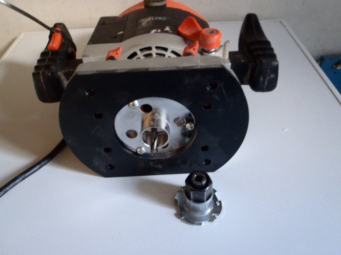

Har fått dem nu, en liten besvikelse, muttern går inte igenom 30mm kopierringen heller! Kan nog gå att slipa bort hörnen på muttern, men det bör försvaga den.
Misstänker att andra tillverkares gör det.
Så det beror nog på att de som tillverkat handöverfräsen inte vet nåt om hur de används, det snabbt fallerande djuplåsningen tyder ju också på detta, den nya djuplåsningen ser likadan ut som den som gick sönder, så denna håller nog inte länge heller.
Det är likadant här på min, spännhylsan går inte genom men stålet går igenom som tur är
Som du ser på bilden så är det samma med Bosch där kopierhylsa och spännhylsa som
står löst bredvid. På CO-fräsen går spännhylsan inte ner till kopierhylsan när stålet är fastdraget.
Hoppas du fattar ungefär vad jag försöker att säga

Ska fräsa lite köksbänkskivor, och tex trend gör jiggar för detta med 30mm kopierring, de gör väl särskilda stål för detta, som är ganska långa, men skulle tro att deras spännhylsor går igenom.
Mina 30mm kopierhylsor har en innerdiameter på ca. 26mm och mina åtta spännhylsor till de större fräsarna ligger på ca. 27-28mm men det spelar ju mindre roll eftersom det är gränsfall att spännhylsorna går så långt ner att dessa tar i.
Har du provat att dra fast ett stål och se om du kommer ner till kopierhylsan? och om så är fallet hur mycket tappar du?
