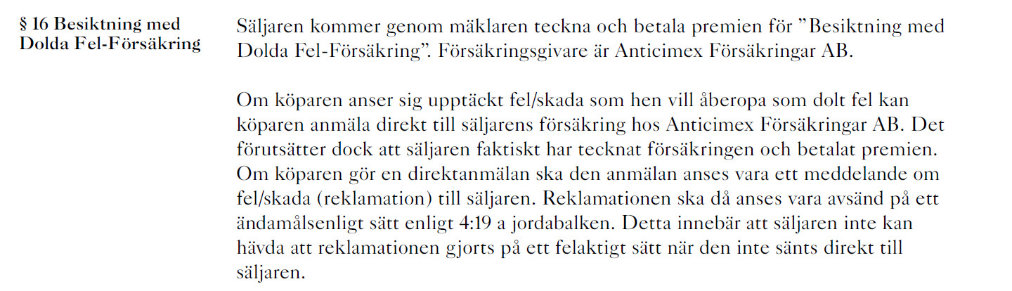

På kontraktet står det här, vad innebär detta?
Skärmdump av ett kontrakt som beskriver klausulen för Besiktning med Dolda Fel-Försäkring och processen vid upptäckt av dolt fel.
S
Den försäkringen gäller dolda fel, har du haft minsta möjlighet att upptäcka felet utan att tex riva ner saker innan du skrev kontrakt så är det typ inget "dolt fel". Den försäkringen är nog mer för säljarens skull.
KAKHA
Claes Sörmland
Det är en försäkring som skyddar säljaren så att hans försäkringsbolag står för dolda fel.
Det som du vinner som köpare är att säljaren och dennes försäkringsbolag har genomfört en besiktning av huset, d v s i prospektet fick du en lista på fel/egenskaper/risker som du kunde överväga innan kontraktsskrivningen och därmed fastighetsköpet. En annan fördel är att om det är ett solklart dolt fel som uppdagas i framtiden så lär försäkringsbolaget ersätta dig utan gnissel. Nackdelen är att du får ett stort försäkringsbolag mot dig, så fel i gråzonen för dolda fel blir svårare för dig att få ersättning för.

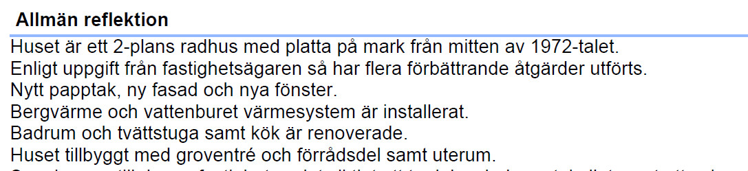

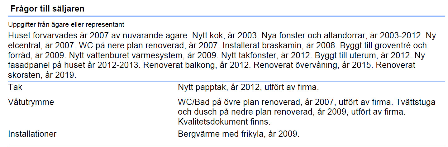

Huset är väl renoverad, och i besiktning finns inget konstighet . Kanske vi behöver inte oroa för en till besiktning. Vad tycker ni? Fuktkvotten i träsyll uppmäts på två ställen och ligger 10%
Textinformation om renoveringar på ett hus med datum och beskrivningar av nya installationer och renoverade områden.
Skärmdump av ett foruminlägg om en renoverad 2-plans radhus från 1970-talet med nya installationer.
Det är svårt att säga, har du åtminstone pratat med personen som gjort besiktningen? Jag pratade med han som gjorde besiktningen, inte för att jaga fel utan för att få en bild av hur kompetent han är. Vi diskuterade tex krypgrunden, han föreslog att jag sätter plats på marknaden och struntar i avfuktare (han var från Anticimex, dom säljer ju gärna avfuktare till höger och vänster). Just den besiktningsmannen säljarna hade var väldigt rak och saklig, han gav mig flera tips, varav många skulle han kunna sälja på mig saker men han valde att ge enkla och billiga tips i första hand.
Med det sagt så betyder inte det att renovering är någon garanti för något, inte heller att en besiktning är en garanti. Speciellt när du inte har koll på besiktningsmannens kompetens.
