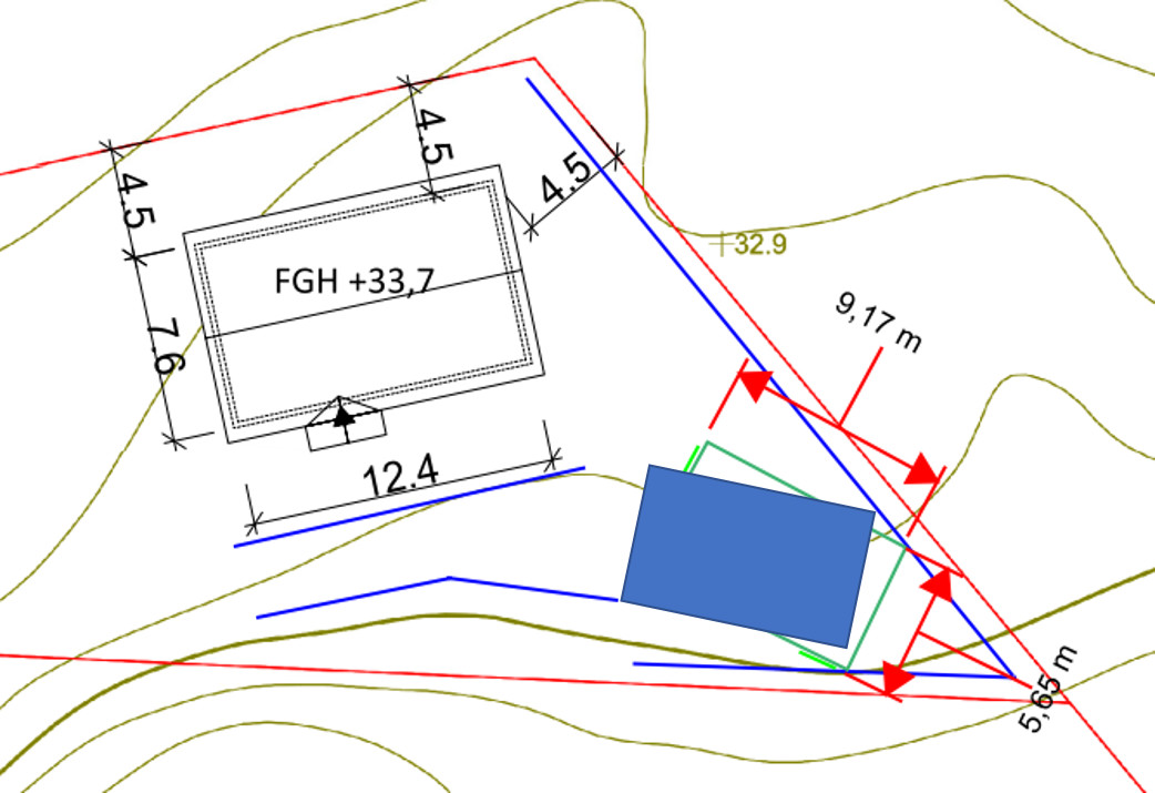

Detta alt har jag varit inne på! Det som jag ser som nackdel till denna är att jag inte kan backa in i garaget och ytan mellan hus och tomtgräns är "död" för ev andra bilar tex gäster. I de andra alternativet kan man precis backa in, samt kan köra förbi och ställa bilar om något tajt.harry73 skrev:
Men detta kanske inte är så dumt heller. Får väl göra en altan eller dyl där istället, samt ställa ev besökare framför garaget.
Tack för detta svaret! Fick precis ett namn av lantmäteriet av personen som äger marken. Han verkar äga en väldig massa runt om i området. Sedan så är denna ytan där skogen finns helt omringad av bostadshus, samt en hel del berg. Så tror inte det är jättevärdefull för ägaren idag. Jag skall ringa lantmäteriet och snacka lite med dem. Stort tack för ditt svar!PNO skrev:

Har du kollat på garage med två portar i bredd och förrådet bredvid?
Att bygga på arrendemark brukar bara bli till bråk och tvister på lång sikt.
Bäst blir det om du kan köpa en bit jord....... och ju större bit destu bättre!
Det är inte alls illa att ha någon hektar skog som bisyssla...... om möjligheten finns.
