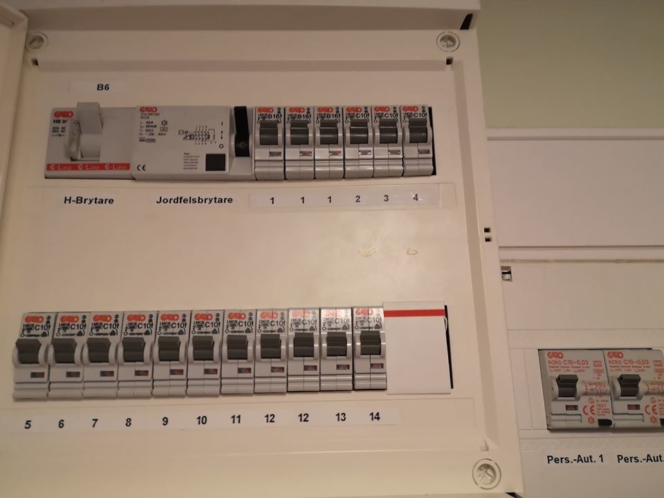

Är det helt galet att köpa en kombinerad?
Finns bara möjlighet köra en åt gången hos mig och kan alltså inte köra tvätt och tork samtidigt.

Jag är ju totalt okunnig inom el. =)
Men fick just denna info av fastighetsskötaren. Finns uttag och propp för tvättmaskin endast, det klarar bara en i taget. Ja för er som kan el...:oops:

Kan du ta en bild på gruppförteckningen och gruppcentralen?

Köper du en tumlare med värmepump kommer du förmodligen kunna köra båda samtidigt.
Ofta kör man väll bara 1-2 tvättar sen torktumlar man det. Då behöver inte båda gå samtidigt
