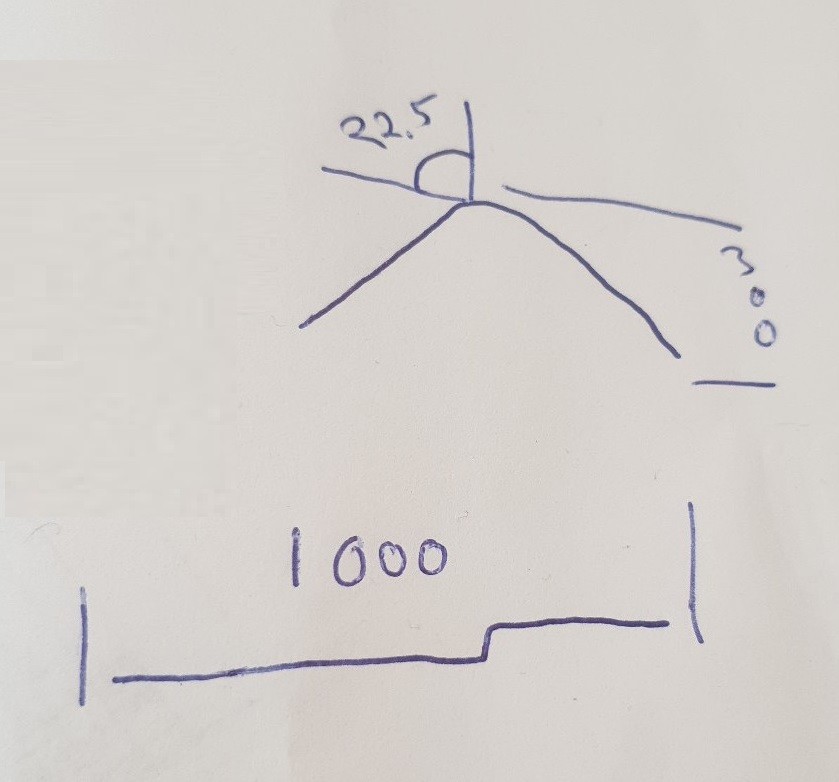

Jag har letat med ljus och lykta, mailat runt och försökt hitta reservtakplattor till mina föräldrars 70tals hus. Under en storm nyligen har en takpanna blåst av och jag lyckas inte hitta något att ersätta det med. Någon som har några tips på vad man ska göra?

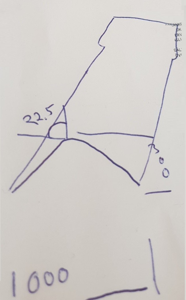

Bifogar skisser en byggarbetare vi känner ritade upp åt oss, varken han eller vi har hittat en panna.
Kan man använda något annat än original platta?
Det är en 1 meter lång och av minerit som åkt i marken. Jag har noll koll på det här med hus (bor i lägenhet), så är djupt tacksam för hjälp!
  • Handritad skiss av en byggdetalj med måttangivelser.
  • Handritad skiss av byggdetaljer med måttangivelser 22.5 och 30.0, samt markering 1000.
K
Kanske får vända dig till en plåtslagare och då en plåt tillverkad istället där
Kan man göra det? Har inte ens tänkt tanken!
Går fint det. Nockarna på eternittaken var inte alltid dom bästa så det är inte ovanligt att dom helt bytts ut till plåt.
Tack!! Kanonbra idé :D
Absolut. Skulle tro att det är den bästa lösningen och hållbar i längden
Tack. Fått tag på hantverkare, så hoppas det kan bli löst i slutet på veckan.
