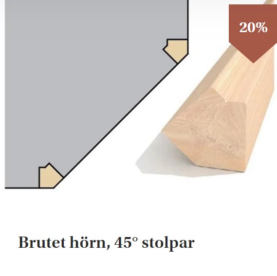

Lite beroende på vad man ska ha det till men försök hitta sådana verktyg i butik. Det gjorde jag. Nu skulle jag ha tunga saker upp på sågbordet och därför valde jag det kraftigare Bosch GTA 3800 bordet istället för en del klenare alternativ från Bosch. Jag har haft 5 meters limträbalkar typ 180x42 och det gick kanonbra. Även en del limträpelare som väger en hel del. typ denna. (se bild)
Så tips, känn på prylarna innan du handlar.
Nu kanske det inte blir limträ du kommer såga men rejäla reglar av tryckimpregnerat brukar väga en del, speciellt om de är lita blöta.
Gersåg finns två modeller, en som bara går att vinkla åt vänster och de som går att vinkla åt båda sidor. Beror på att motorn sticker ut och är i vägen men de är oftast billigare än de som går att vinkla åt båda håll. Proffsen väljer oftast de som går vinkla åt båda håll men som hemmasnickare funkar de som bara går åt ett håll.
Jag hade ingen direkt tidskris för inköpet av såg och kunde därför vänta tills det blev bra pris innan jag köpte.
Samma med allt material till uterummet. Köpte sågen under sensommar och allt material till uterummet under hösten. När det är lågsäsong har man oftast bra rabatter eller går göra en del på priset.
Precis som du ser på bilden nedan så kör de nu med 20% rabatt och det fick jag på i stort sett allt till uterummet. Köpte på hösten sågade mm på vintern och monterade till våren.

Limträpelare kapad i 45 graders vinkel med brutet hörn och 20% rabatt märke.
