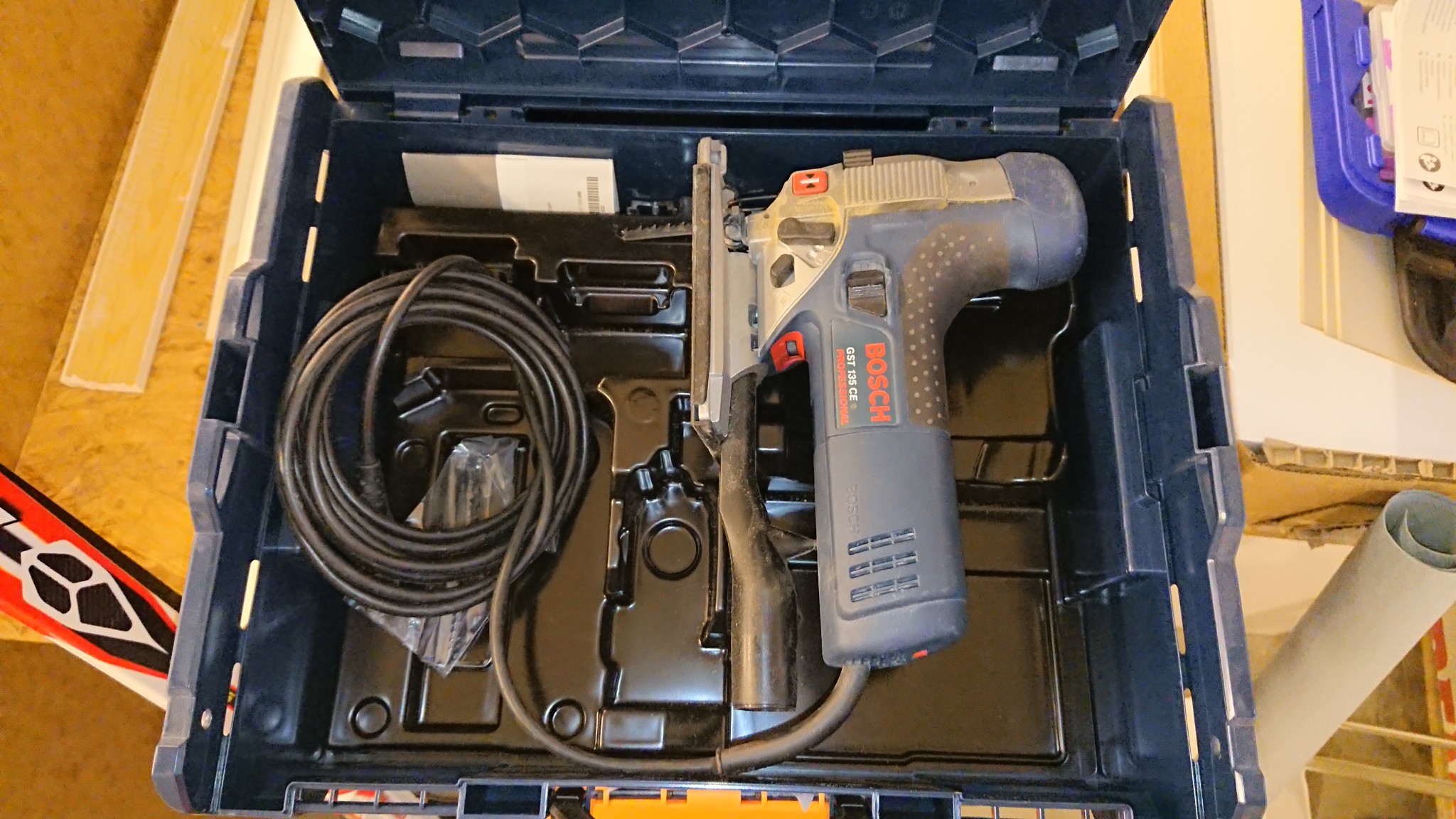

Om du kollar till höger om sågkroppen, mellan strömbrytare och varvtalsjusteringen, så sitter det en upphöjning i L-Boxx inredningen, där tog min 135a i, tar du bort den kan det finnas möjligheter att den går ner.
Ser ut som du har chans att kapa inredningen mitt på och få i en halva till.
Sladden gick att vika in i lådan i mitt fall. (y)
Kan lägga i 135an och fota imorgon om du vill, var ut fort och kollade nu och hade ingen telefon med mig.

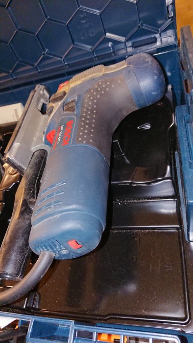

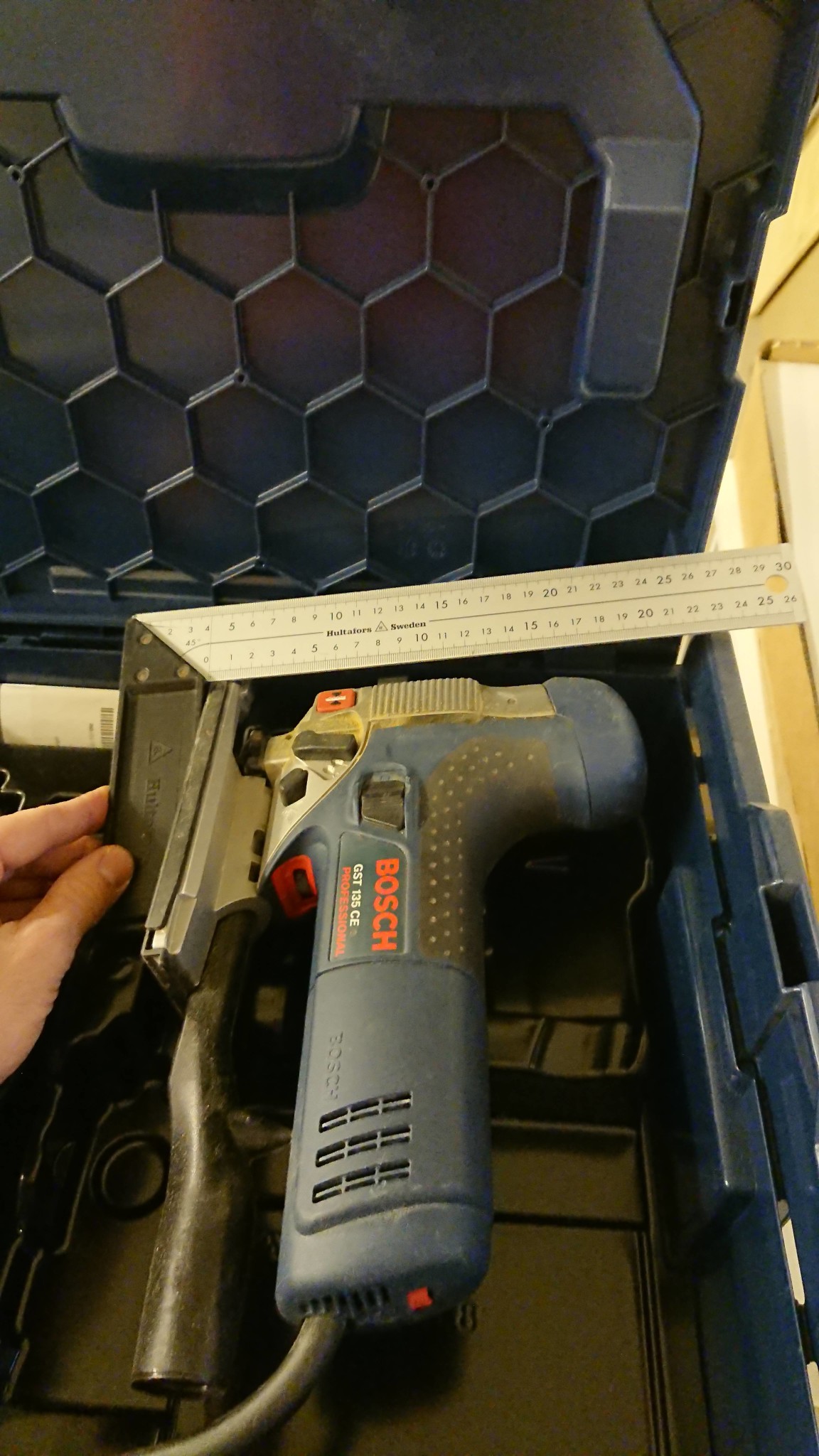

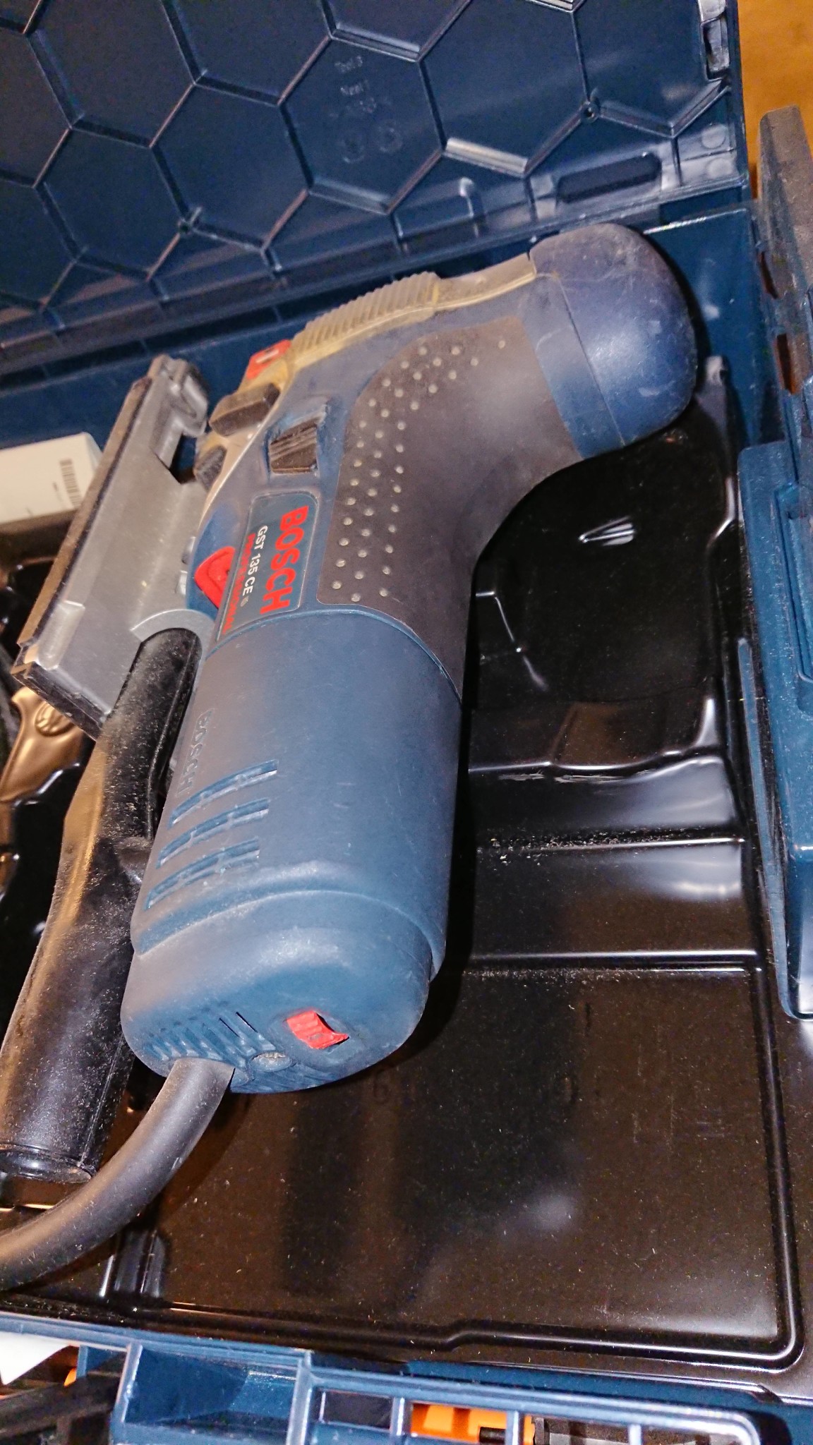

Så här ser min GST 135 ut i 18V-LI insatsen.
Bosch GST 135 sticksåg i en 18V-LI verktygsinsats med höjden under 200mm, synlig pigg.
Här ser du höjden, knappa 200mm.
Bosch GST 135 sticksåg i 18V-LI insats låda med måttband visande höjden under 200mm.
Här syns piggen som är ivägen.
Bosch GST 135 sticksåg i 18V-LI verktygslåda visande höjden och piggen.

Perfekt! Bör ju gå alldeles utmärkt med min 90a.
Ska hem o mäta min också bara. Sen gäller det bara o hitta någonstans där man kan få tag i insatsen. Dom sidor jag hittat skickar antingen inte till Sverige, har slut i lager, eller tar på tok för mycket betalt.
Ca 125-130 mm från platta till rygg?
Ja dryga 120mm ser det ut som.
GST18V-LI som insatsen är gjord för är 105mm.
