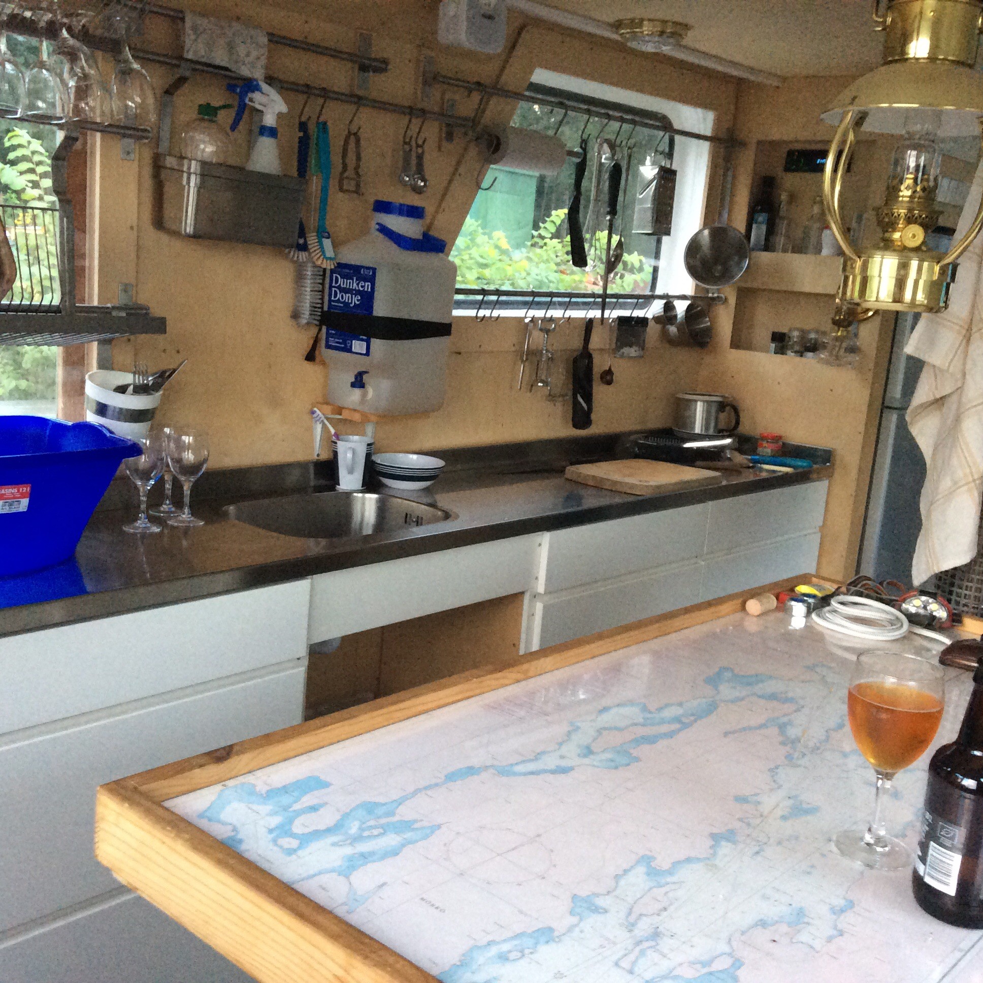

Jädra baktalande av sänksågar
. Mångsidigare handmaskin finns inte, bortsett från skruvdragare,handöverfräs, sticksåg och vinkelslip, förstås.
Allt på bilden är gjort med sänksåg. Hade inte tillgång till ngt annat när jag byggde.
Även bordssargen. Vad kan man göra med handcirkel som inte går att göra med sänksåg?
