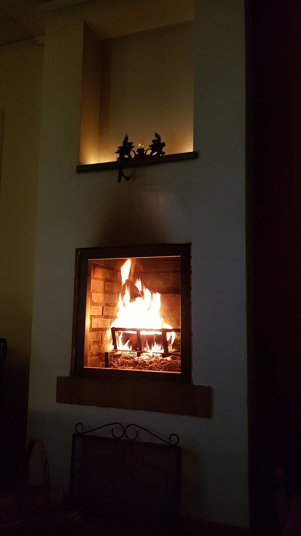

Modifieringar från en orginal öppna spisen
* Dels en metall ram i öppningen ca 5cm för att minska öppingen och därmed öka luftflödes hastighten -> mindre rök in i vardagsrummet.
* Dels en "fireback" (2cm stålplåt längst bak i öppna spisen ) som skickar ut ca dubbelt så mycket värme ut i vardagsrummet som tegelväggen gör.
* Och sen har jag byggt ett eget eldraster att lägga veden i för att elda.
Bara att lägga in veden horisontellt utan att tänka på var den hamnar samt att lägger man dit en 2-3-4 bitar samtidigt ger det extremt med värme till rummet utan att det för den delen brinner så mycket mer.
En mysig öppen spis brinner inne, med skugga av dekor på hylla ovanför. Warm och hemtrevlig atmosfär.

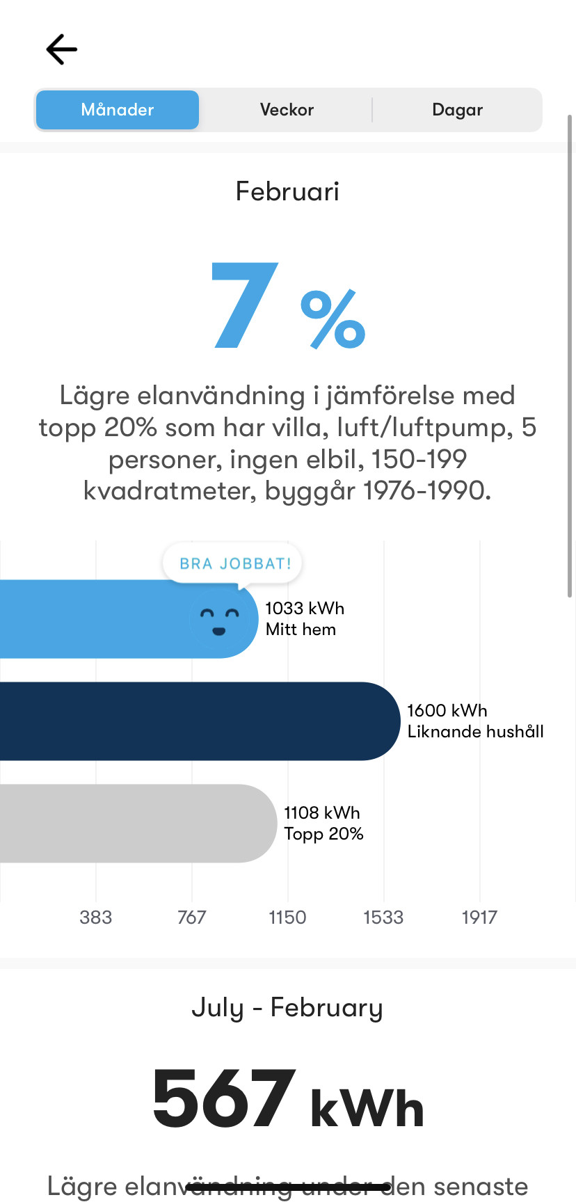

Hej mitt hus är byggt 1977 direkt el och luftluft värmepump 170 m2.
Se bild på vår förbrukning och förhållande till liknande hushåll. Ingen kamin installerad eller dyl. 22 grader inomhus.
Läge på hus Skåne.
  • Elanvändningsjämförelse: Hushållet förbrukar 7% mindre än liknande, ingen elbil, uppmuntras för lägre användning.
