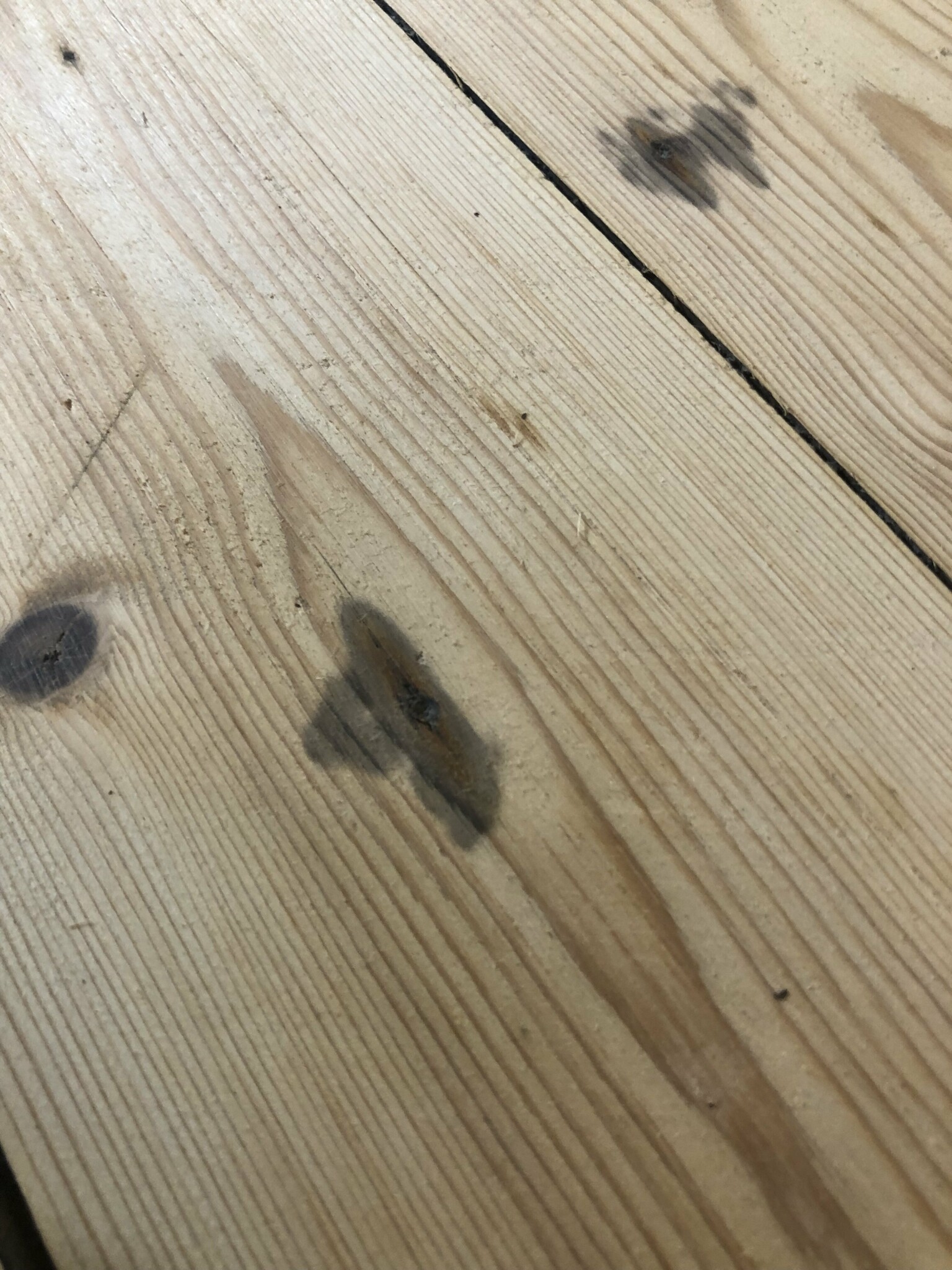

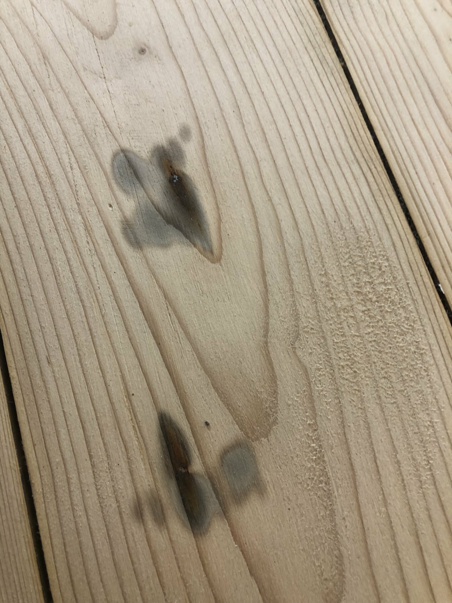

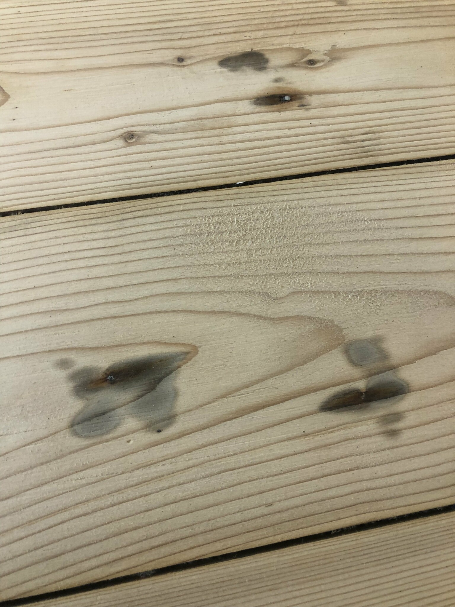

Vad tror ni om detta då? Golvet är nyslipat. Nu ploppat upp lite sådana här fläckar som inte går att slipa bort?

Det ser ut som missfärgning från spiken, för det är väl spikhål där, ser så ut ? Är det ett undergolv ?

Tror du har rätt i det. Jag vet faktiskt inte om det varit ett undergolv en gång i tiden. Men inte varit det på minst 40 år iallafall. Golvet var målat tidigare. Sen slipade vi golvet. Och nu kom fläckarna. Har du någon ide/tips på hur man löser detta och får bort missfärgningen?

Om spikarna är av järn kan dessa rosta över tid. När fukt tränger in i träet, reagerar det med järnet i spiken och bildar järnoxid (rost). Rostpartiklar kan reagera med tanninerna i träet och skapa svart missfärgning.
Jag hade dragit ut dessa, behandlat med oxalsyra (testa på någon spillbit eller yta som inte syns först) och ersatt med galvaniserade skruvar.
