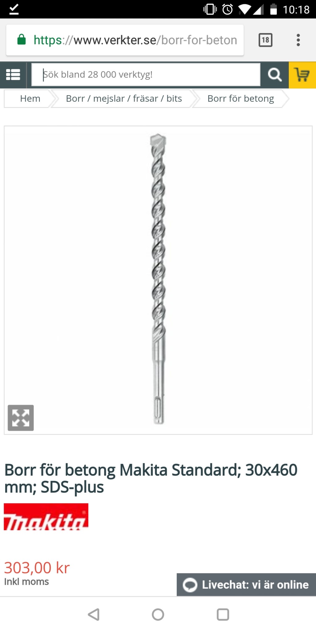

Fast det finns betongborr som är 30mm, med SDS+ fästen? Sen är det väl inte direkt njutbart att borra med julas maskin på de diametrarna..
Ex: Betongborr Makita Standard 30x460 mm med SDS-plus fäste visas på en webbsida, priset 303 kr inklusive moms.
Ex:[bild]
De är dock helt värdelösa. Fästet är totalt olämpligt för de krafter som kan uppstå om man kör fast i typ armeringsjärn. Men det funkar i mjuka material.
