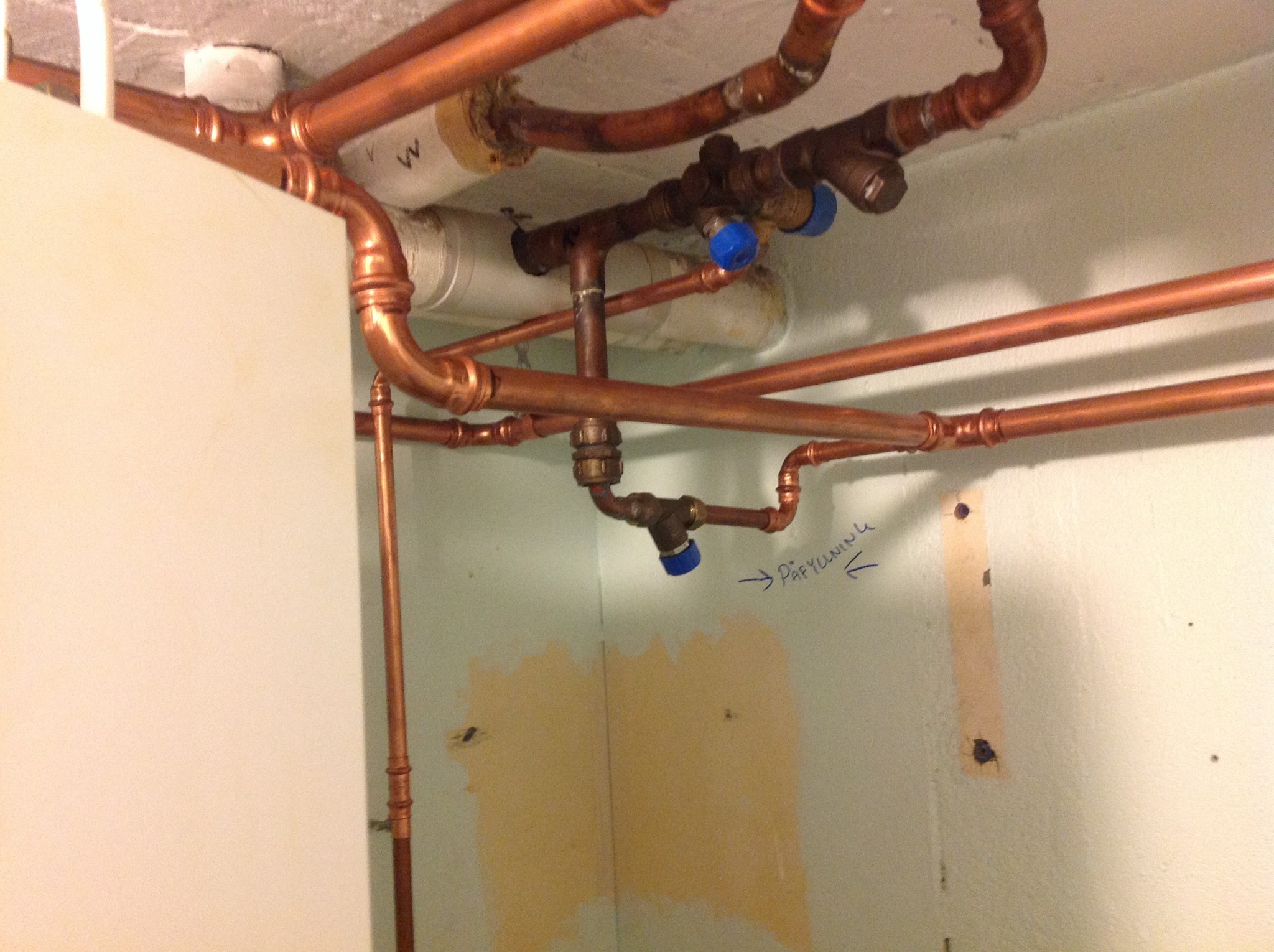

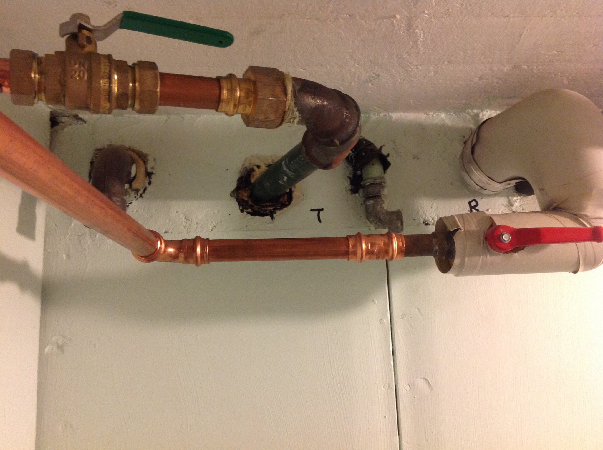

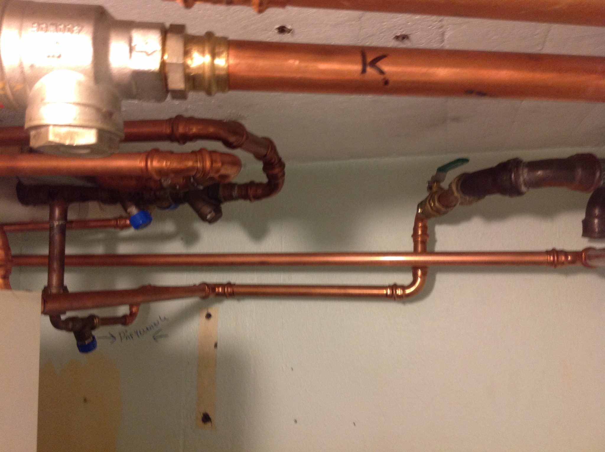

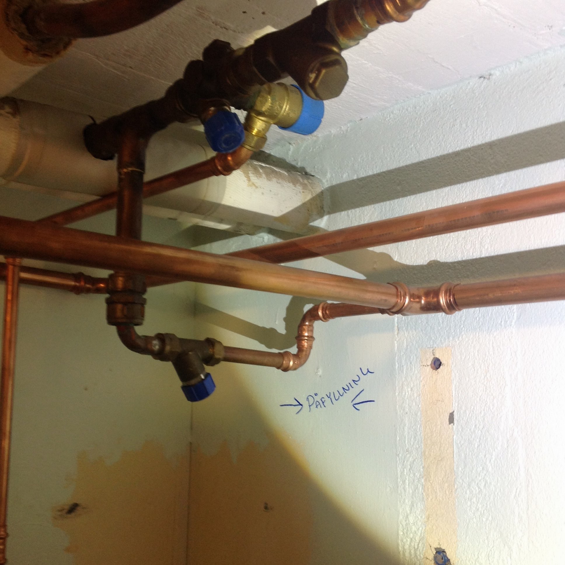

Skall som rubriken lyder byta till golvvärme, och vill ha lite hjälp av er för att förbereda så mycket som möjligt innan rörmokaren kopplar ihop allt. Första undran är var man tömmer ut radiatorvattnet och hur man går till väga. Steg för steg...... här kommer lite bilder på mitt pannrum. Jag tänker att jag kan stänga kranen till tilloppet och öppna returen och släppa ut vattnet för att sen plocka bort radiatorrören och radiatorer rum för rum, eller måste rören pluggas?

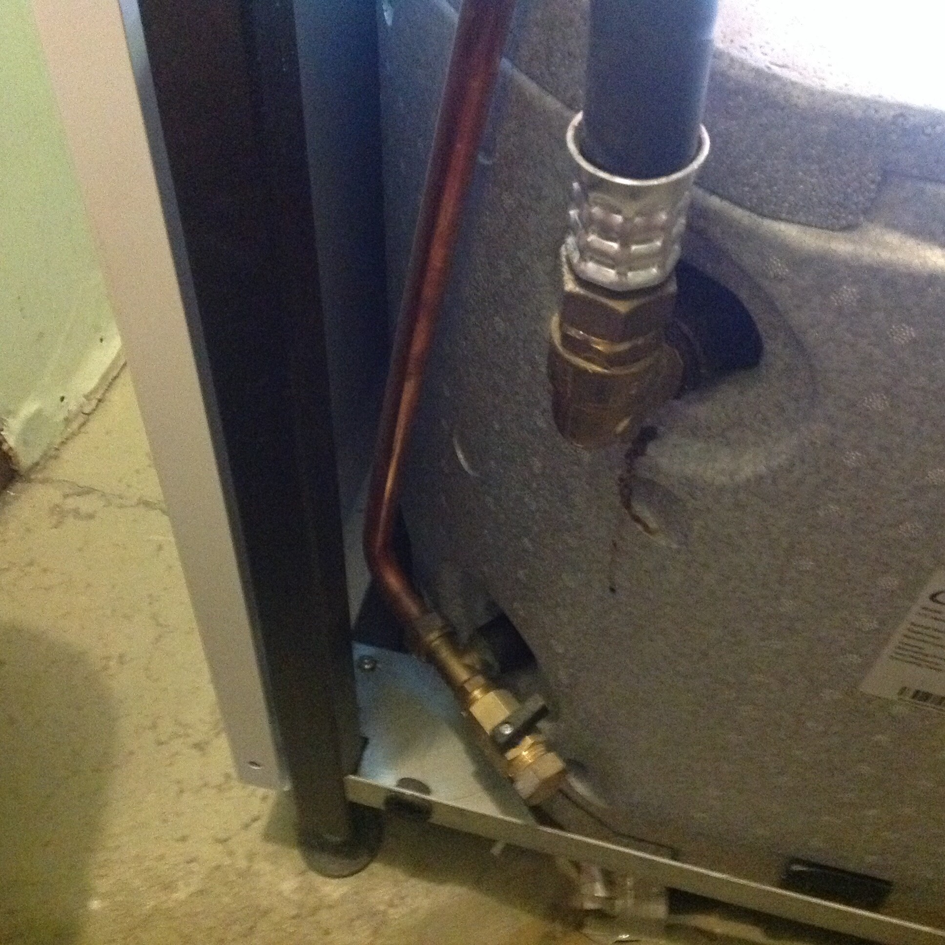

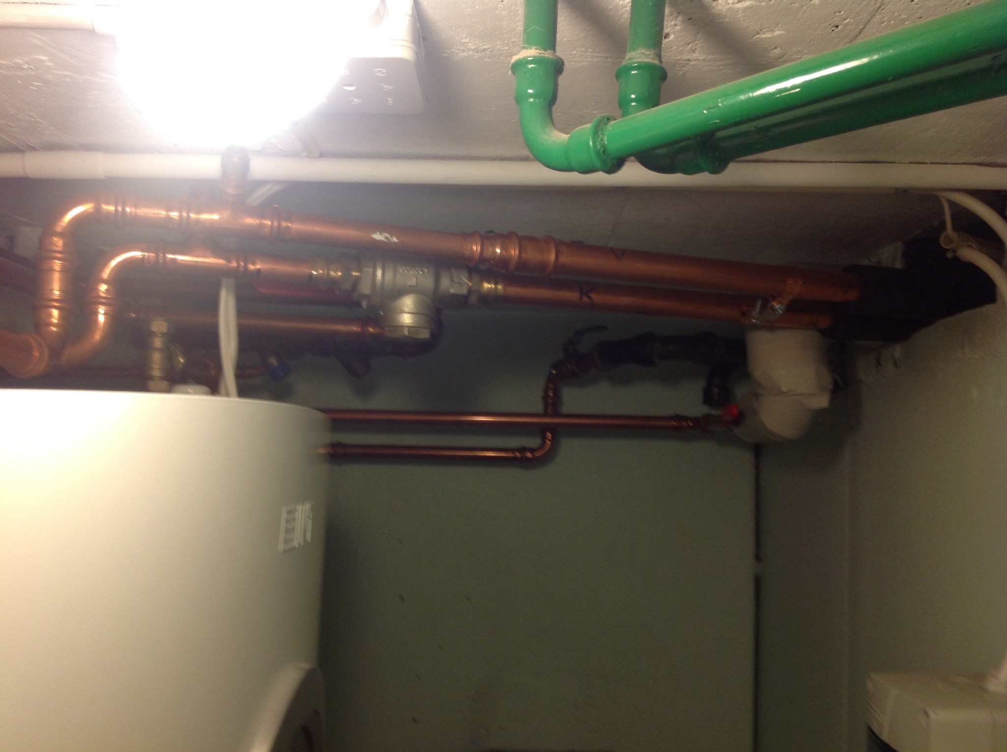

Jag brukar öppna övertrycksventilen när jag behöver tömma mitt system. Det verkar sitta en på bilderna 3 och 4. Om röret från ventilen går till en golvbrunn så är det bara att öppna och låta det rinna. Annars får man ha en hink under.
Öppnar man sen någon luftningsventil på radiatorerna så rinner det mesta ut.
Börjar jag med att stänga cirkulationspumpen? Och sen kranen till elementen (tilloppet) och sen övertrycksventilen. Min tanke är att låta systemet stå tomt ganska lång tid medan jag håller på kanske över sommaren. Hur reagerar pannan på det komme den larma eller accepterar den det? Vred lite på en av de blå men tyckte vattnet var så rent som om ut ur skvallerröret.. Så jag stängde

Ska du endast ha golvvärme i ditt hus eller blandat golvvärme/radiatorer när det är färdigt?

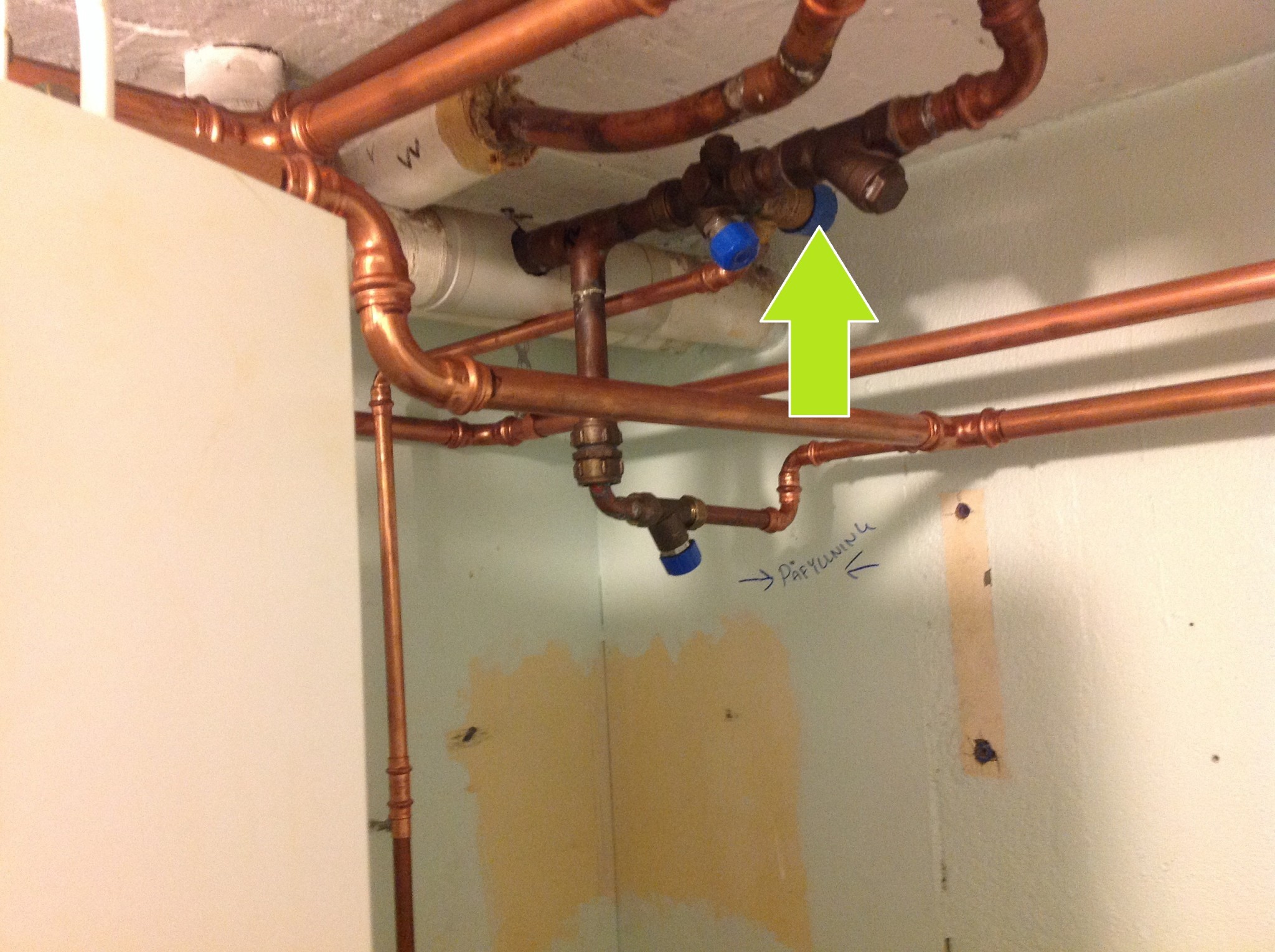

Sen så är den blåa säkerhetsventilen (enligt min pil) inte för ditt värmesystem. Den sitter på inkommande kallvatten till varmvattenberedaren.

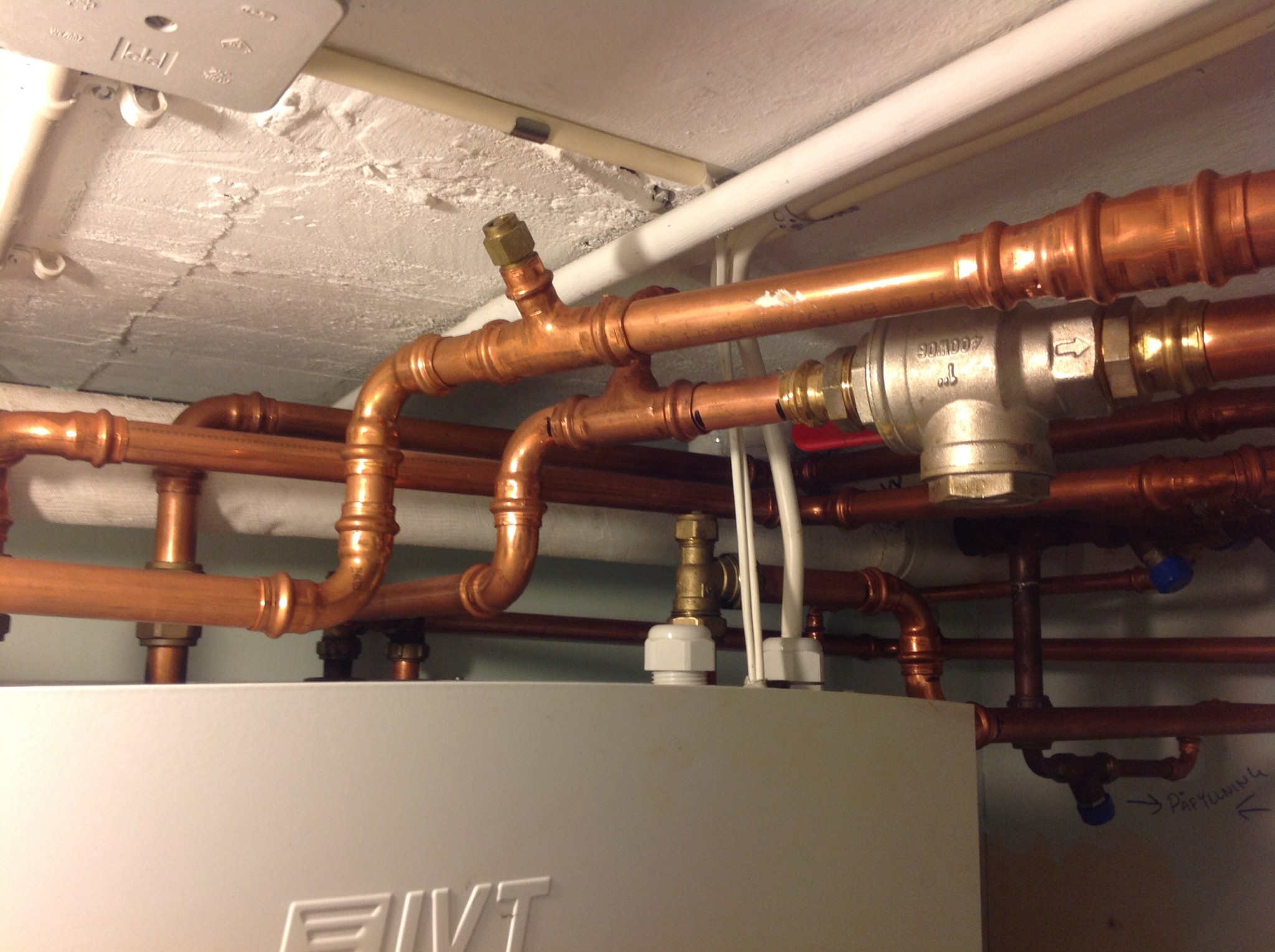

Sen är det ju bra om du kan ställa ner din värmepump på någon typ av sommardrift så cirkulationspumpen inte snurrar i onödan innan du vrider av tillopp och retur.

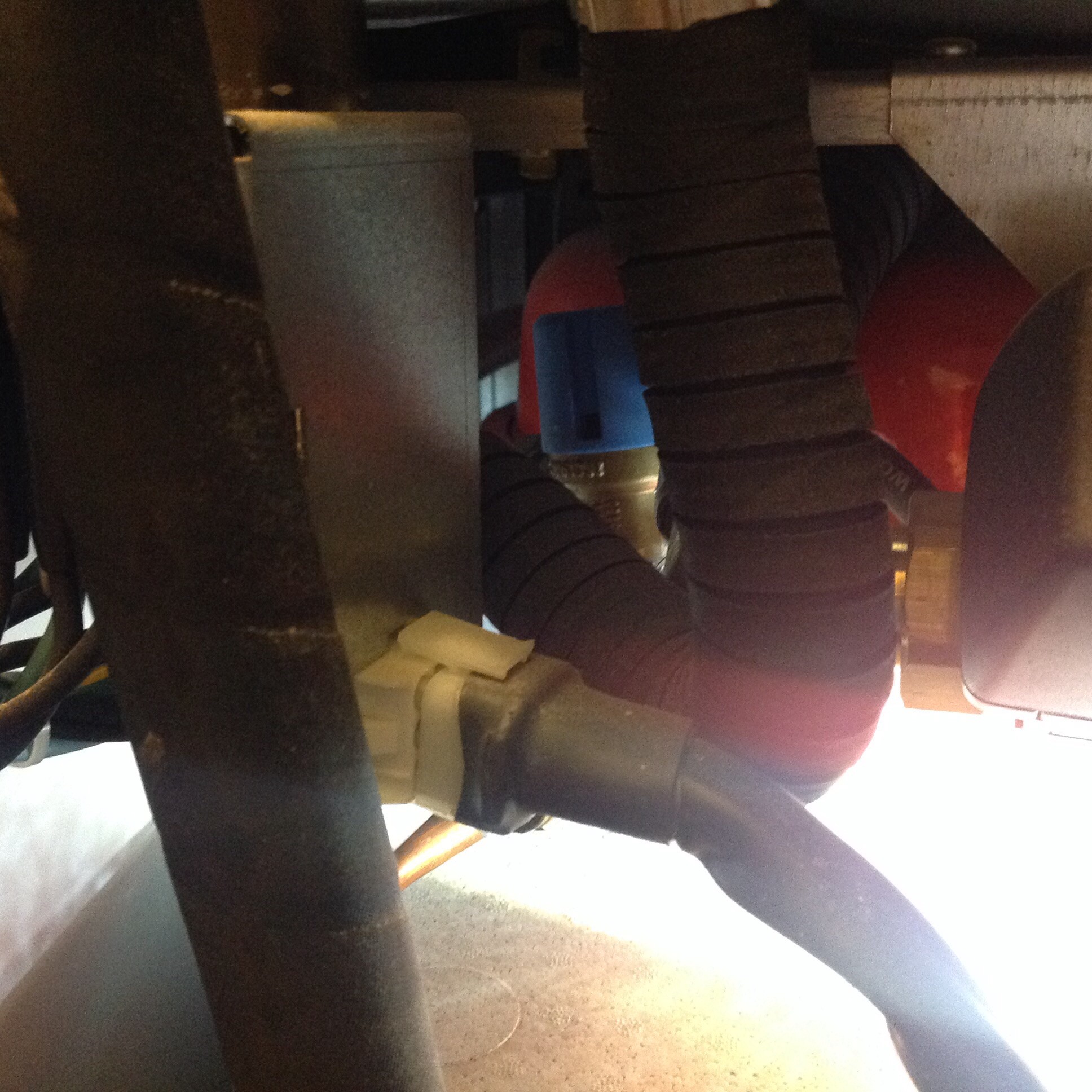

Ska du tömma via säkerhetsventilen så får du lokalisera den på värmen, brukar ha röd "hatt". Eller det kanske finns någon urtappning lågt i pumpen?
  • VVS-installation med kopparledningar och blå säkerhetsventil markerad med en grön pil.
Tanken är att ha golvvärme på ovanvåning och blandat i källaren. Din gröna pil vad är det för säkerhetsventil som sitter där? Var nere i källaren nu och tog fler bilder men hittade inget med röd hatt. Vid manometern sitter det någon säkerhetsventil liknande den du pilade. Sen sitter det någon ballofix där utloppet verkar pluggat i botten på värmepumpen.

Sen bör du ju fundera på om du inte ska hänga upp ett och annat rör med rörsvep, tycker mig inte se en enda upphängning på dina bilder.
