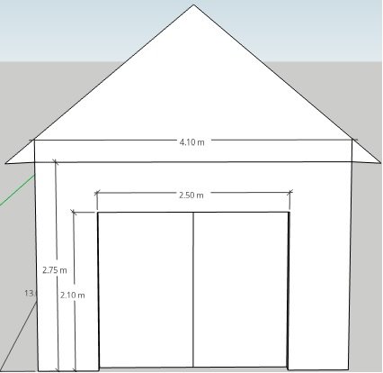

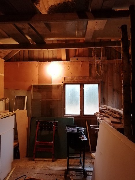

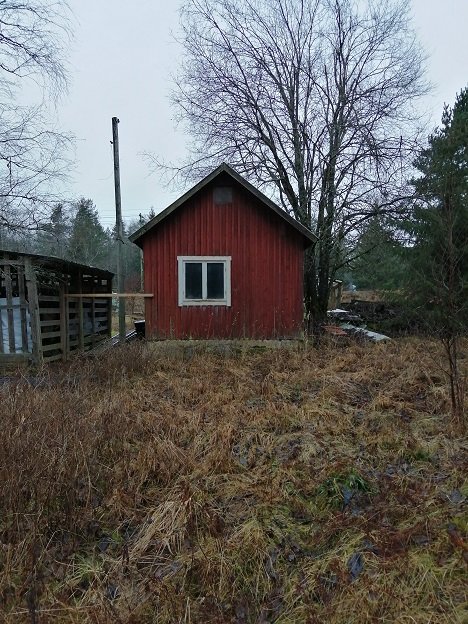

Hej, jag har haft funderingar kring mitt förråd uppe här tidigare men nu är den senaste tanken att jag ska konvertera det till ett garage istället då ytan invändigt bara används till att bunkra "dynga".
Frågeställningen blir då automatiskt hur?
Tanken är att öppna upp ena kortsidan med en port och en betongramp upp (vilken betong, hur gjuter man en ramp?) och sedan gipsa väggarna invändigt som idag bara är plankstomme och måla det vitt så man ser något.
Det ska även gjutas upp lite ny platta ovanpå den gamla grovbetongen som har mer att önska och för att få det i nivå med "rummet" som ligger i anslutning, hur gör man detta på ett bra sätt?
Jag antar även att jag, i.o.m. att jag kommer såga upp väggen och sätta in en slagport gissningsvis på 2500x2100, kommer behöva växla av väggen med en balk, vilken och hur beräknar jag dimensionen?

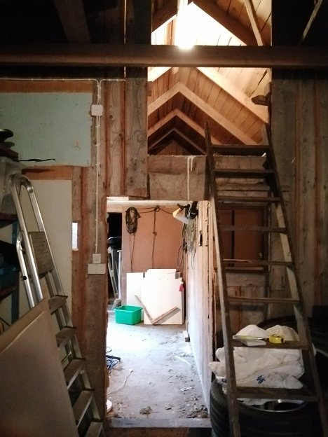

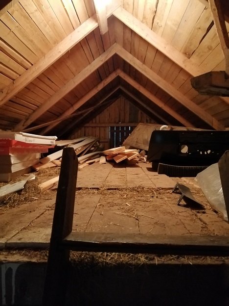

Det finns även en del i förrådet som har ett loft istället för takstolar med hanbjälkar som jag eventuellt kommer behöva minska lite, går det att ta bort en del av loftet och ersätta bärigheten med en hanbjälke istället ? Det fungerar ju i den andra delen tänker jag... Eller tänker jag fel?

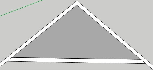

Takstolarna med hanbjälke har dimension 130*50 och takstolarna med loftet är något kraftigare.
Taket är plank och plåt, snözon 2.5
Lite bilder på tankarna och byggnaden det gäller:

Du behöver inte växla av om takstolen i gaveln är av samma dimension som resten av takstolarna.
Förstår inte riktigt loftet, men antar att det bjälklaget sitter lägre än hanbjälkarna. Bygger du om dom takstolarna så dom blir likadana som övriga kommer det funka.
Så eftersom det funkar nu, lär det funka ombyggt. Sen kan ju dimensioneringen vara åt skogen från början.....

Så jag behöver alltså inte växla av?

Eftersom du inte har ngn nockbalk eller liknande så finns ju ingen extra last att ta upp i gaveln. Så enligt mig behövs ingen avväxling, bara att öppna upp. Om ngn annan har en annan åsikt kommer dom nog skrika högt
