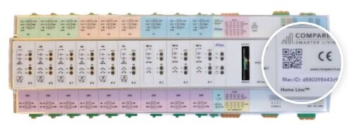

Är det någon här som tagit bort Compare-IT och satt in relä på DIN-skenan?
Jag har byggt om några villor med compare-IT till plejd styrning. Trådlösa brytare och puckar i centralen där alla tändningarna sitter. Funkar hur bra som Helst. Tycker många i den här gruppen överarbetar allting.pdov skrev:

Hej! Då kanske du kan svara på detta: vad blir ungefärlig kostnad för att konvertera ett compare-IT med 24 utgångar till plejd och trådlösa brytare (material + installation av elektriker)?H Henrik_Johansson84 skrev:
Hej!G GertENilsson skrev:
Det första man bör göra är dock att kontrollera om man har 24 volt eller 230 volt matning från väggströmbrytarna in i compare-IT burken. Plejd är gjorda för 230 V manöverspänning, så om du redan har 230 V matning från strömbrytarna i ditt hus behöver du inga hjälprelän. Compare-IT klarar både 24 V och 230 V, samt har egen 24 V utgång att mata strömbrytarna med, så det beror på hur den som installerade systemet i ditt hus valde att göra. Se manualerna som det länkats till tidigare i tråden.
Om du har 230 V matning så finns en lösning som är väldigt billig, om du kan avstå den "smarta" funktionen för lampan i fråga: Att göra en "bypass" av Compart-IT burken genom att koppla loss tråden som kommer från strömbrytaren och går in i compare-IT och tråden som går ut från compare-IT och till lampan. Sedan förena dessa två trådar m.h.a. en kopplingsplint. Därefter öppna strömbrytaren på väggen och pilla bort impulsfjädern, så att strömbrytaren slutar vara återfjädrande. Jag hade en utgång på compare-IT som plötsligt slutade fungera (hårdvarufel?!) och då testade jag denna lösning och den fungerar fint. Men den kräver, som sagt, att man har 230 volt matning in från strömbrytarna. Sen så fungerar det ju inte heller om man vill kunna styra lampan från två lysknappar. Då är antagligen ett impulsrelä billigaste "icke-smarta" lösningen. Och som en sista brasklapp kan nämnas att det kan finnas strömbrytare där det inte går att montera bort impulsfjädern.
Vill man inte förlora den "smarta styrningen", alltså möjligheten att dimmra, styra via app och ha timer-funktioner så är det bara att välja och vraka bland alla tekniker. Är pengar inget problem för dig? Välj KNX! 😉 Har själv införskaffat både plejd-puck och shelly-dimmer för att labba lite med innan jag bestämmer mig. Jag föredrar shelly dimmern. Helt enkelt för att den är gjord för att sitta på en DIN-skena, så det blir enkelt att sätta in den i det utrymme som blir ledigt när jag avlägsnar compare-IT enheten. Plejd-puckarna är ju mer gjorda för att gömmas undan bakom strömbrytaren inne i väggen - och i mitt hus är det väldigt trångt i dessa skrymslen. Men båda lösningarna klarar av det som jag vill kunna göra: låta belysningen tändas och släckas automatiskt m.h.a. astro-funktionen.
Så, för att hålla nere kostnaderna kommer jag börja med att bestämma vilka lampor som måste styras via app och timers. För dessa blir det troligtvis shelly-dimmers. Övrig belysning kommer att konverteras till "osmart" belysning. Antingen via impulsreläer eller "bypass med kopplingsplint". Bra med valfrihet och flexibilitet! 🙂
Avslutningsvis, 5000-10000 kr för att konvertera till Plejd+Hjälprelä låter aningen lågt i mina öron. Hur har du räknat? Hur många utgångar har ditt compare-IT system? Gör du installationen själv?

Min uppskattning för konvertering med Plejd/Hjälprelä 5 000- 10 000 kr avser materialkostnad och för 16 utgångar. Jag ska själv göra jobbet.
Jag har hittat ett relä för skenmontage som dessutom stämmer med håltagningen i plåten och kostar ca 100 kr, Lovato Electric HRA 101CE24S.

Jag har också Compare IT. Jag funderar på att sätta in flerkanaliga shellys på DIN skena för dimmers och relän. Och koppla dom med nätverkskabel till Shelly switch till mitt nätverk för styrning genom mobilen.
Och för 24V knapparna tänkte jag antingen hjälprelän till 230V o sen in på den ena shelly ingången, eller att jag får in 24V signalerna från knapparna till en raspberry pi där jag kör Home assistant eller Node red och då kan confa så att raspberry pien tänder lamporna genom nätverket. Måste isf få in 24V signaler till raspberryn på något bra sätt, raspberrryn jobbar väl med 3.3V så vet inte än hur isf. Är nog lättare med hjälprelä direkt till shellyn för knapparna.
Vad tror ni om mina idéer? Kan det funka?

Det finns I/O kort för Raspberry Pi som tål 24V, frågan är väl bara hur många ingångar du behöver hantera. Kör du med hjälpreläer blir det nog billigare att skippa Shelly och använda ett DIN relä som nämndes ovan (Lovato Electric HRA 101CE24S). Jag har själv ett IHC system från 1998 med 32 aktiva ingångar och utgångar, och har också funderat på om jag skall byta det. Systemet kan styras genom en serie port så just nu skriver jag ett python program som kan kontrollera utgångarna och kan kopplas till openHAB ...V Vix85 skrev:Jag har också Compare IT. Jag funderar på att sätta in flerkanaliga shellys på DIN skena för dimmers och relän. Och koppla dom med nätverkskabel till Shelly switch till mitt nätverk för styrning genom mobilen.

Vet någon elektriker eller kunnig person varför de rekommenderar KR09-230V som hjälprelä? Varför inte KR09-24V?
