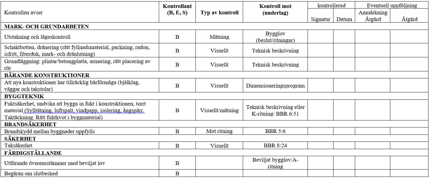

Jag avslutade själv precis min Attefallare och kan erkänna att jag ångrade delar av min egen kontrollplan pga hur detaljerad den var. När den begärdes tänkte jag liksom att "NU jävlar, ska de få för att det begär detta då!" och sedan backfire-ade det ju lite när jag insåg att den också skulle skickas in ifylld för att få slutbeskedet ...
Den var ändå mer "allmän" och mindre detaljerad än din. Nu kan det ju kanske iofs vara skillnad på situationerna, men till nästa gång tänker jag t ex för egen del försöka hålla kontrollplanen så generell och svepande som det bara är möjligt.
Gick t ex i ett par veckor och förbannade mig själv för "vafan skulle jag skriva `målning` för?", innan jag kunde skicka in den ifylld.
Jag skulle t ex inte ha fullt så många detaljer i mina parenteser som du har (typ radon, bl a). Men thats me ...
