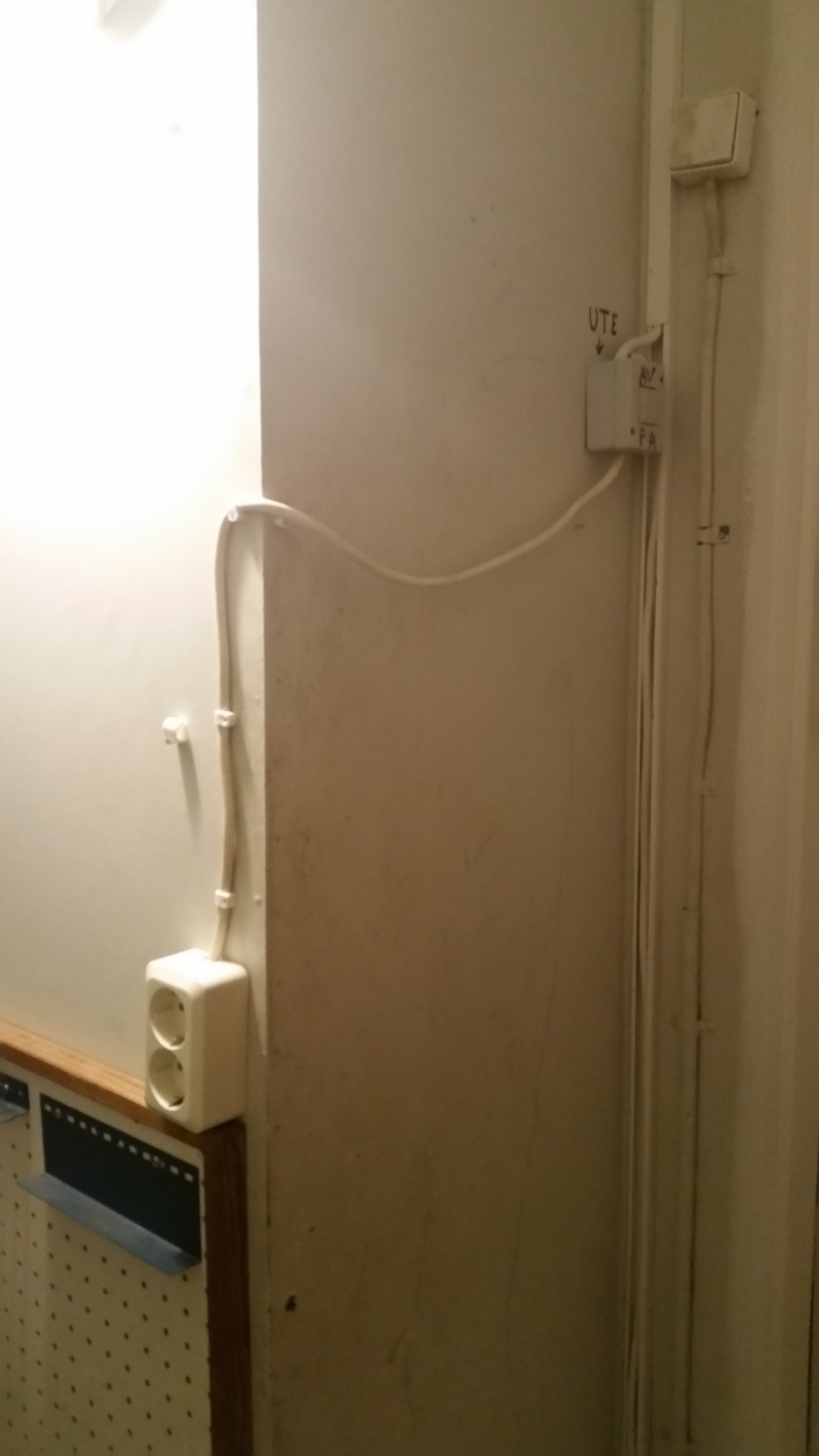

Gamla husägarnas lösning för utebelysning/motorvärmare. Det här uttaget sitter inomhus i trappen ner till källaren och sitter ihop med strömbrytaren till här uttaget hade de dragit en skarvsladd genom källardörren till en dosa med två uttag som de skruvat upp på väggen utomhus och slog på/av med strömbrytaren

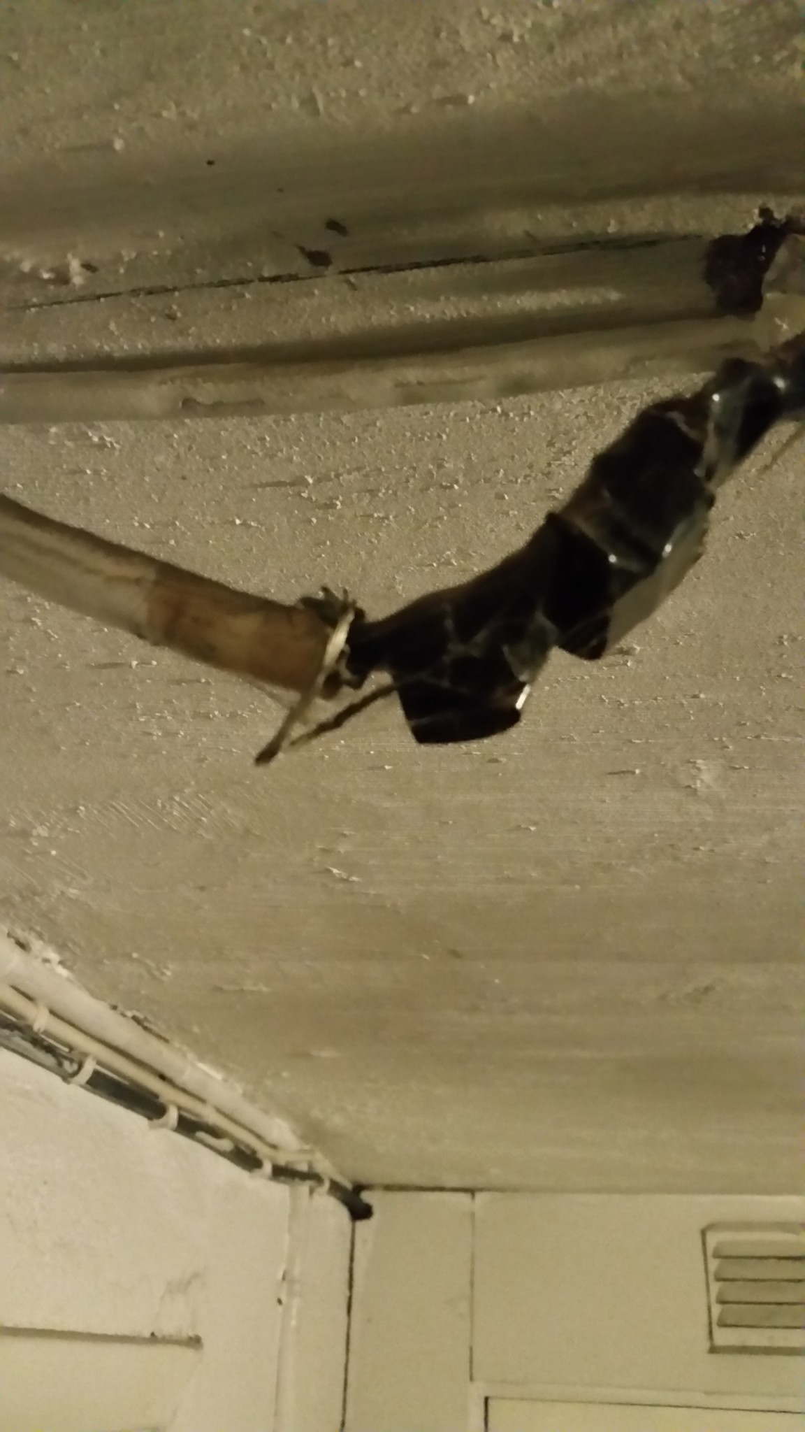

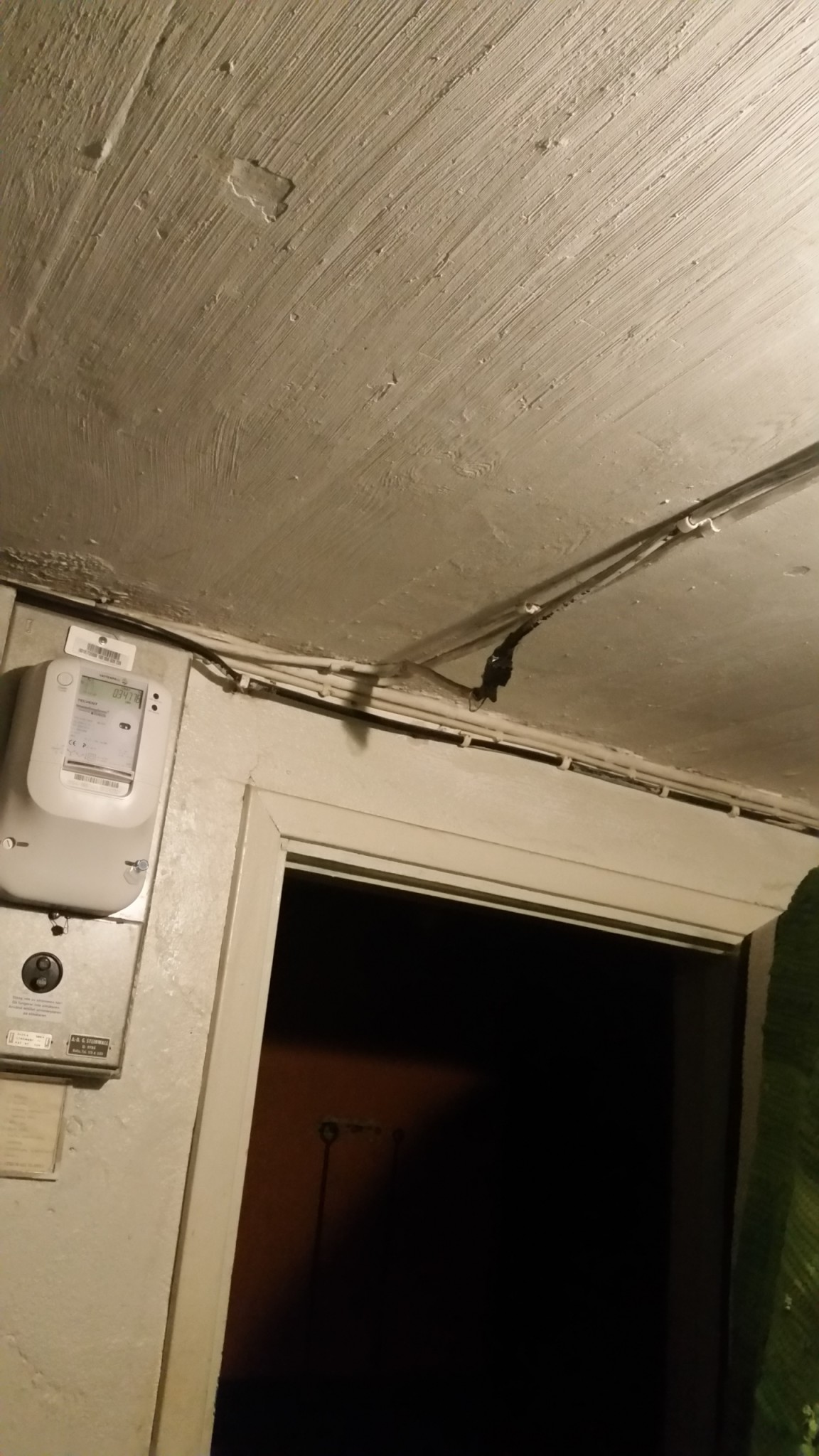

I källartaket sitter den här lagningen/skarvningen. Jag vet inte var den leder men har inte direkt velat gå dit och pilla.

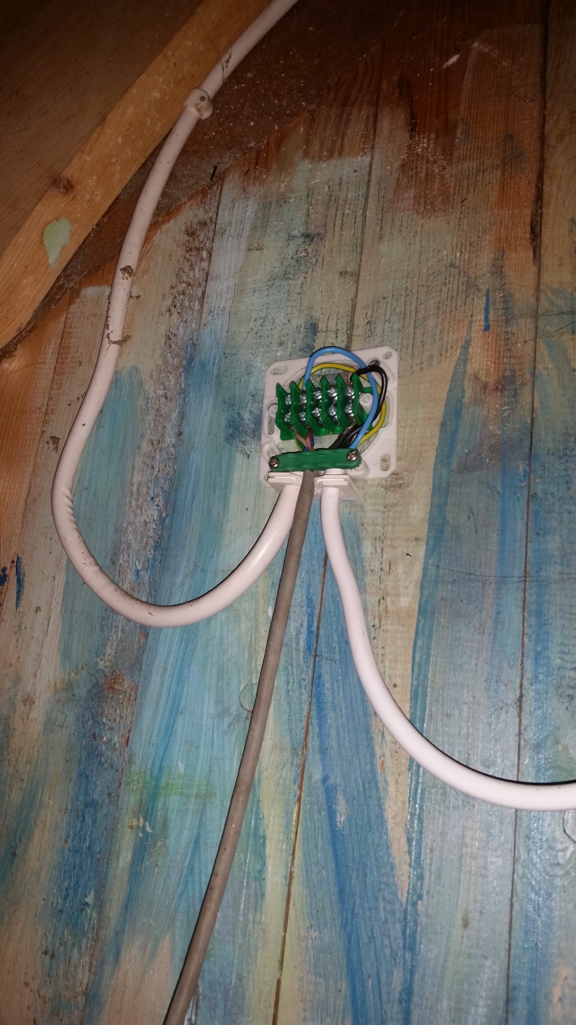

Under källartrappen i ett oanvänt förrådsutrymme ser det ut såhär:

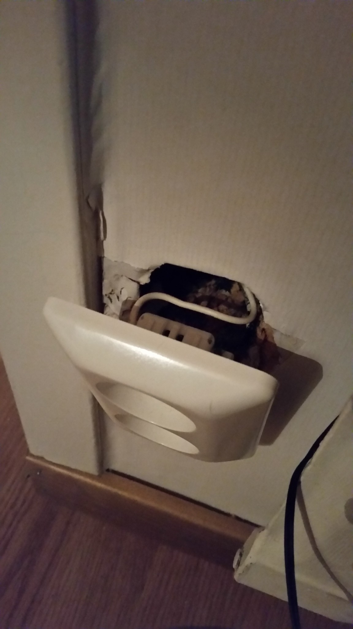

Flera uttag gör såhär när jag drar ut kontakten även om jag är försiktig:

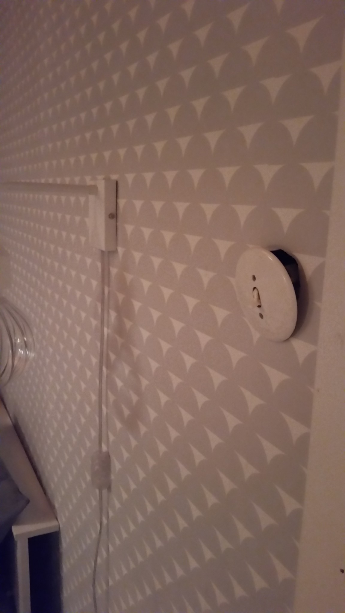

Såhär ser en strömbrytare ut, på någon annan sitter en annan del löst:

Det enda på bilderna som möjligen är från 54 är den runda strömbrytaren. Det du visar är fult, och givetvis skall uttag sitta fast. Tejpskarven och det saknade locket är dåligt / farligt. Med detta sagt så visar inte bilderna att allt behöver bytas ut. Kablarna är inget fel på som syns på bilderna. Om lösa uttag skruvas fast, felande lock ersätts och den tejpskarvade kabeln byts är allt redan bättre sedan. Men om du låter en elektriker titta på det så kanske han hittar fler fel. En del av det kan ju göras snyggare också.

Nu kom dina bilder. Det är mycket som är fult men som inte går att se om det även är farligt. Tejpskarven behöver synas närmare, uttagen behöver fästas. Dosan på bild med tre kablar behöver synas, hur är skyddsjord och nolla kopplade där? Ser ut att finnas ledare av andra färger på dessa plintar. På den bilden ser man i alla fall att åldern på just dessa kablar inte är så hög, hur det är med övriga kablar ser jag inte.
Av det som syns på bilderna verkar det inte finnas så mycket akut jobb, men mycket bra-att-göra...

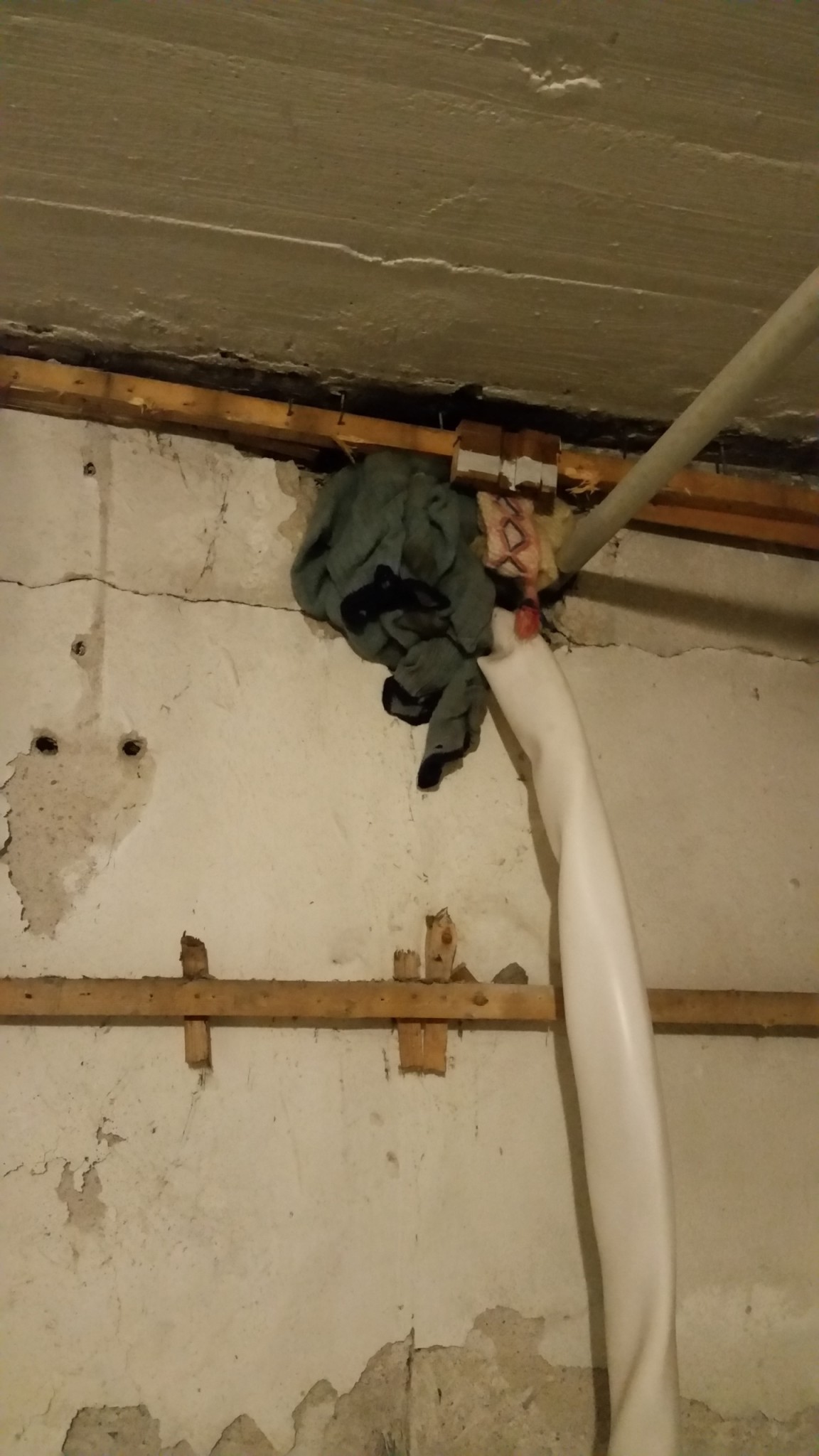

I överlag verkade gamla ägaren tycka om att göra saker på lite annorlunda sätt så det är därför jag varit orolig för elen. T.ex så har antennuttaget gått sönder. Lösningen på detta är att ta en ny antennsladd direkt från tvantennen på taket, borra ett hål genom väggen in till ett sovrum (ingen dosa eller något på insidan utan helt enkelt bara ett hål med sladden rakt igenom), ut genom fönstret i samma rum, löst hängande och dinglande ner till vardagsrummet på bottenplan, in genom fönstret där och direkt till tvn utan dosa även där inne.
Såhär är slangen till luftvärmepumpen kopplad:
De har dragit den genom en ventilationstrumma och sen fyllt ut med lovikkavantar och andra stickade grejer. De ville helt enkelt inte vara mainstream utan gjorde saker på sitt eget sätt.
