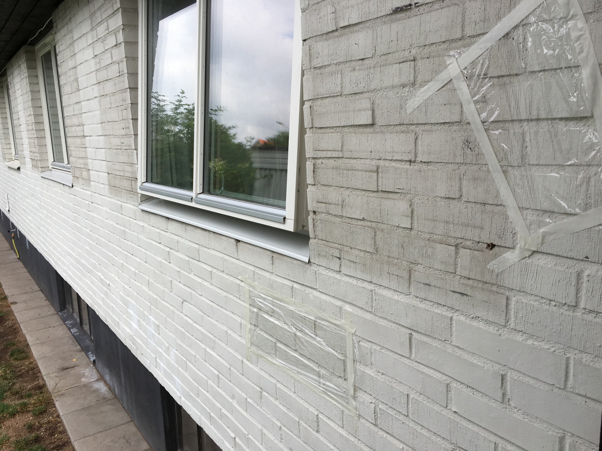

Hur säkrar man att man har rätt fuktnivå i en sedan tidigare målad tegelfasad efter tvättning av den samma?
Har kört Jotuns kraftvask (1:10) och låtit den verka i 5 min för att sedan skrubba den med en skrubborste. Sedan spolat av med vatten.
Färgen jag tänkt använda är Caparols Amphisilan och har fått lite olika bud om torktiden efter tvätten där färghandlaren sagt 3veckor utan regn men på andra sidor står den 3-4dagar. På Caparols hemsida står det att man kan testa att sätta plastfolie på väggen och om det blir fukt under så ska man vänta tills fukten försvunnit (se bifogad bild, har jag gjort rätt???)
Länk: https://www.caparolfarg.se/mala-uto...asad/malad-puts/amphisilan-nqg-fasadfarg-1224
För det går inte använda någon fuktmätare?
Typ denna: https://www.kjell.com/se/produkter/...VhZSyCh3XzwxiEAQYASABEgIoafD_BwE&gclsrc=aw.ds
Sedan undrar jag hur jättetorr den verkligen måste vara då den ju släpper ut fukt då den är öppen åt ena hållet?
  • Målad tegelfasad med plastfolie för fukttest efter tvättning.
