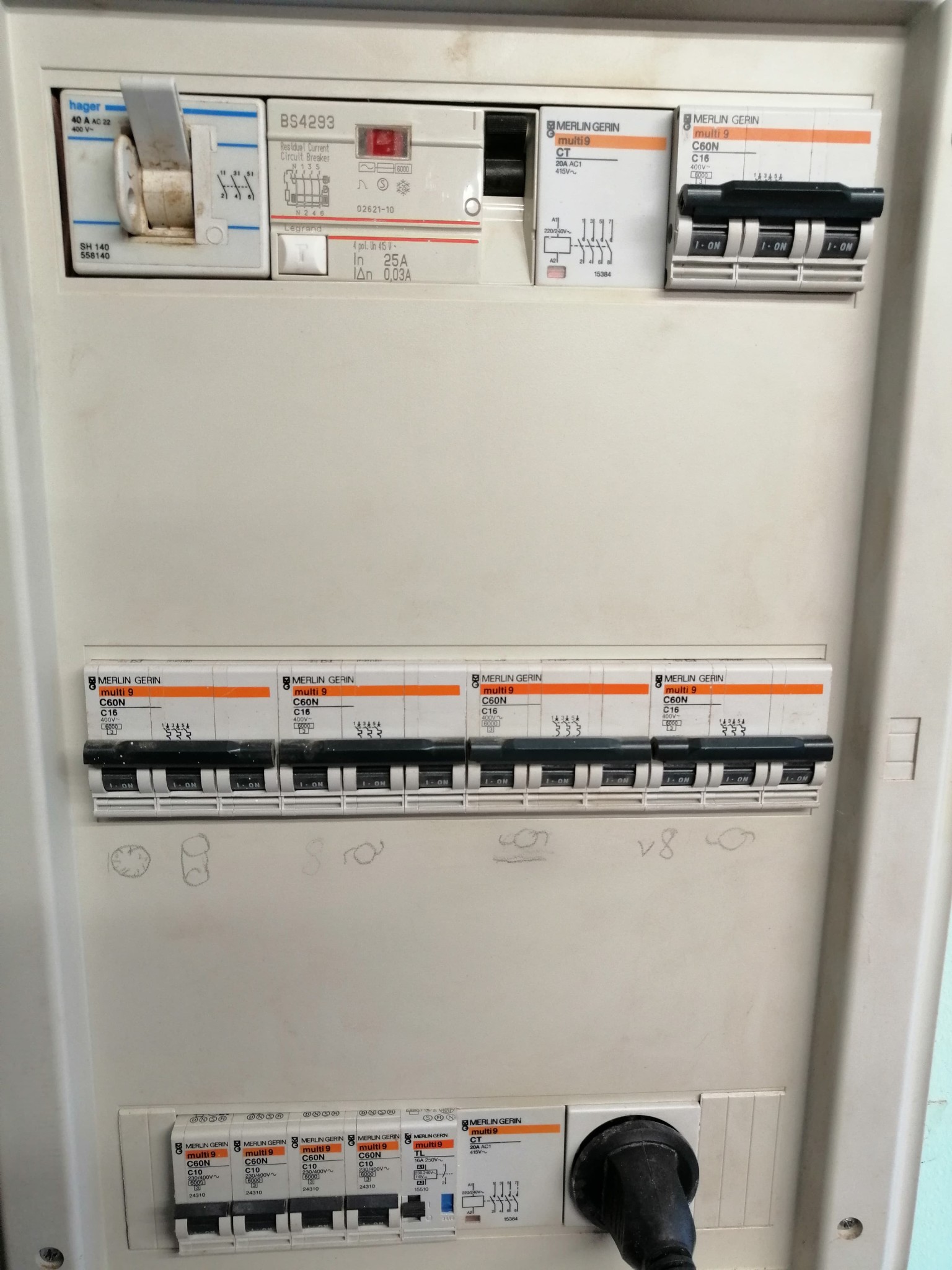

Hej, första posten i forumet då jag köpt mitt(vårt) första hus. Flyttade in för 6 månader sedan och sedan dess har en kontaktor i garagets elskåp surrat. Och när jag kände på den nyligen så är den även varm. Varför jag nu startar denna tråd, p.g.a. brandrisken. Jag tror att det bara är säkringsskåp för garaget bara där tidigare ägare installerat 3-fas för verkstad med kraftigare verktyg, men kan vara så att det driver kompressorn för värmepumpsystemet med, jag är osäker på det. Behöver elschema eller helst någon elkunnig som hjälper mig förstå vad som går till vad känner jag.
Kan kontaktorn bytas till någon annan med liknande spec. Kanske högre ampere för att inte gå varm? (om det nu kan vara orsak, underdimensionering?)
Kontaktorn är en Merlin Gerin 9 ct 20A AC1 415V 15384
Om så vad för typ av kontaktor bör den bytas mot. Har svårt att hitta samma kontaktor i Sverige.
Tänker jag kan köpa kontaktorn och sedan ta hit elektriker som bara gör jobbet att byta den. Så jag slipper betala överpris på komponent och bara betalar elektrikerns timpris. Vilket bör vara kort på ett sådant jobb.

Ska du ta dit en elektriker för att byta en kontaktor du köpt så kom överens med elektrikern på förhand. Jag skulle tro att elfirman har en minimidebitering som är högre än vad både kontaktor, arbete och resa kostar.
Här är en kontaktor som passar https://www.proffsmagasinet.se/el-b...dFJRKh42x2z7Gg10JpoDPR0lFJHjImmBoCt90QAvD_BwE

Tack för svar. Då vet jag vad jag ska leta efter. Ska kolla med elektrikern så att den jag väljer funkar.
Det är säkerligen ett enkelt jobb att byta. Men eftersom det handlar om starkström så överlåter jag det till utbildad. Misstag kan lätt ske annars...

Okej, ja det hade varit en fördel att slippa det där brummandet/surrandet.B Beje.B skrev:
Jo, det hade såklart varit en fördel, än att bara byta i blindo, dock vet jag inte hur jag letar reda på det. Försöker hitta något elschema för huset.D Dilato skrev:
Jag tror den var där någonstans faktiskt, inte så att jag brände mig när jag höll någon sekund, 40-50 gissar jag. Men surrandet vill jag bli av med i vilket fall, då jag är i garaget en del.J Johan456 skrev:
Det är så enkelt att byta så jag vill nästan påstå att det är svårare att göra fel än rätt. Se bara efter vart dom olika trådarna sitter, kontaktorerna som länkats till är i princip alldeles lika som den du har.

misstänker ena av dom går till ytterbelysning du har säkert en ljussensor ute som tänder och släcker ?
Den andra går kanske till elementslingan vid elvärme och en central termostat som du styr med ? Eller går den till en ventilationsfläkt ? Lite gissningar
