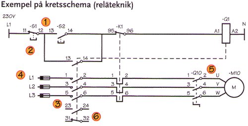

Alla nödstoppar kopplas i serie därefter läggs alla startknappar parallellt över varandra och fram till kontaktorns anslutning A1. Återledare ut från A2. Här finns många val av manöverspänning. 230V är vanligast. I detta fallet det enda som kommer fungera med den kontaktorn du valt.
Slutligen kopplas hållkretsen via en NO-kontakt på kontaktorn parallellt över alla startknappar.
Edit: Hittade en bild på byggahus. Det brukar alltid underlätta.
