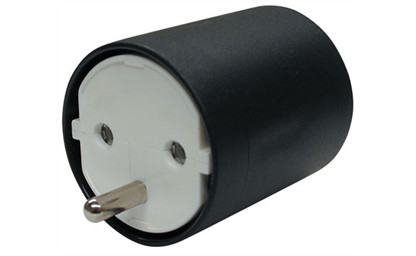

DE = Tyskland, som råkar ha samma modell på uttag och stickproppar som vi (CEE 7/4), eller snarare tvärtom, liksom många andra länder.Flöjten5 skrev:
http://en.wikipedia.org/wiki/AC_power_plugs_and_sockets

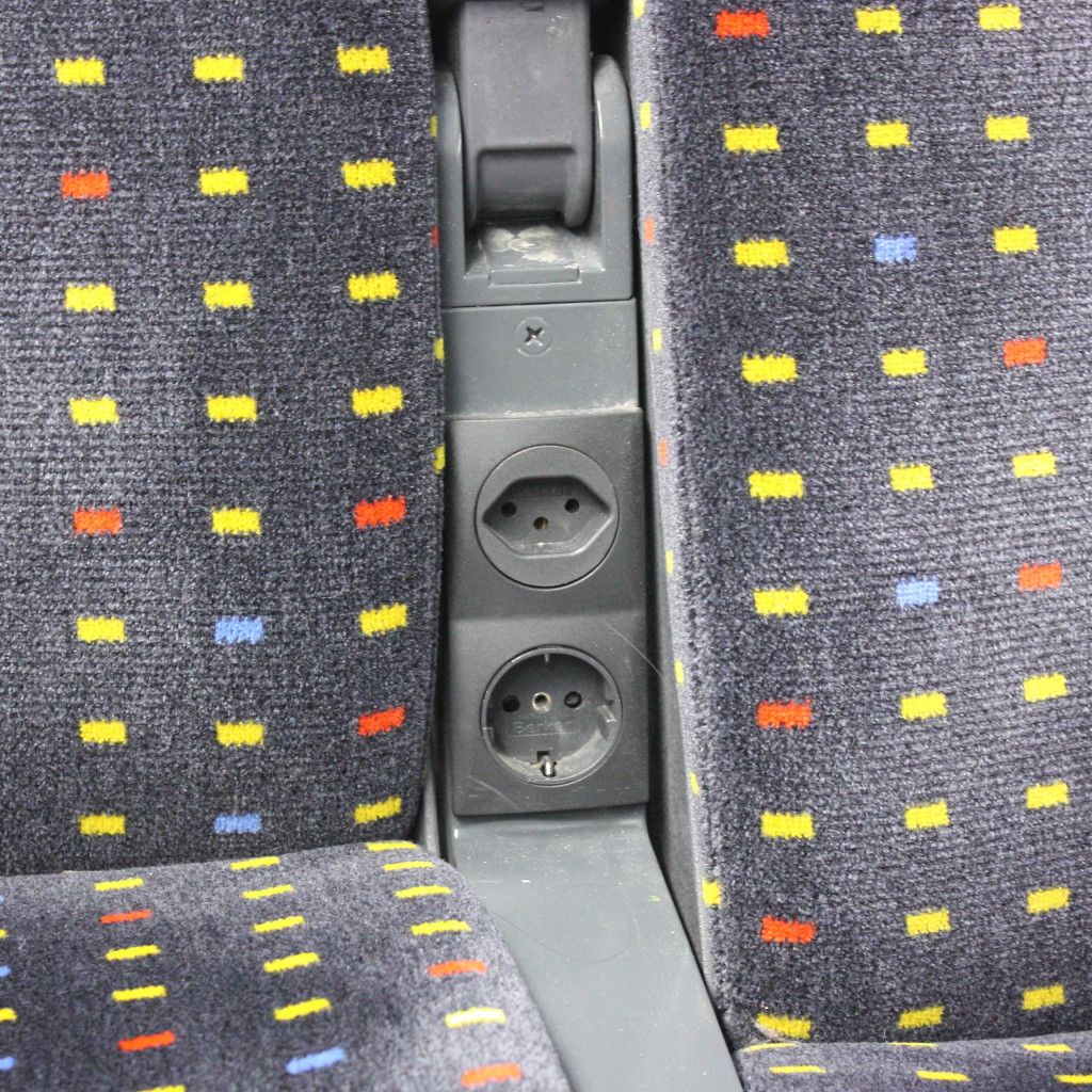

CH lär väl stå för schweiz och de har INTE utstickande jordpinne i uttagen.
Schweiz har uttag som ser ut som eurouttag fast en extra pinne för jord, något förskjuten i höjdled.
Överst schweiziskt uttag, underst schuko (som används bl.a. i Sverige och Tyskland):
Allvetare
· Stockholms län
· 822 inlägg
Ja, där gled det iväg lite från ämnet. Det stämmer, CH har ingen pinne. Det är det franska CEE 7/5 som har det. Nej, det undre uttaget på bilden är ett Italienskt CEI 23-16/VII (10 A-varianten) som även accepterar schuko. Hål i mitten = jord.yxis skrev:
