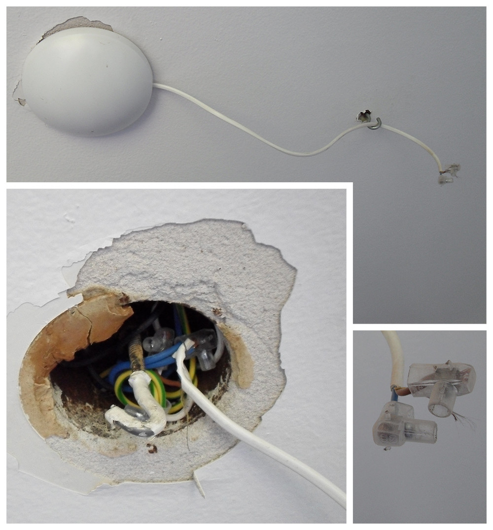

Ja, så här ser det alltså ut i mitt kök. De förra lägenhetsinnehavarna har täckt över eländet med en vit plastkåpa. Eftersom det sticker ut en blå och en brun sladd så gissar jag att man kan montera en lamppropp ganska enkelt, men jag skulle nog vilja snygga till det lite...
Googlat och hittat armaturdoslock, är det vad jag behöver? Behöver det vara en behörig elinstallatör som monterar en sådan eller räcker det med att veta vad man ska göra? Jag gissar att det i stort sett handlar om att stänga av huvudströmbrytaren och koppla neutral, jord och fas i rätt hål?

Ett sånt här lamputtag med mittkrok är det du ska ha
http://elbutik.se/product.html/arma...llda-runda-for-aldre-takdosor?category_id=688
Om du ska följa alla regler så ska en elektriker göra jobbet.
Är alla vägguttag mm jordade i köket, om det är det ska lamputtaget också vara jordat.

Till att börja med så är det där en gammal variant av takdosa, med centrumskruv. Alltså från början gar där varit en rund skiva av plåt (eller plast beroende på ålder). Skivan har hållits på plats av kroken som går att skruva ur. Värt att nämna också att kroken har inte normal M- gänga, utan en äldre gängstandard.
Det finns krokar med rätt gänga att köpa idag, och det finns nya skivor eller takuttag avsedda för dessa centrum skruvade dosorl.
Moderna dosor har två skruvar ute i kanten, och sedan sitter kroken monterad i mitten av doslocket.

På frågan om du får göra detta själv. Så är det lite i gråzonen. Man FÅR byta ut ett bef. uttag om man är säker på att man vet hur det skall göras. Men i det här fallet är det väl litet i gråzonen om det är utbyte eller ombyggnad.

Och samtidigt så är det ju inte heller direkt ett centralbyte vi talar om så om du känner dig rimligt säker på att du vet hur du skall göra så lär det ju inte vara någon större fara. Alla ingående moment här är t ex sådana som en lekman förutsätts kunna klara av.hempularen skrev:
(Om du *inte* känner dig rimligt säker på hur man göra så fråga för allt i världen, eller be någon som kan, man kan tom gå så långt att man ringer en elektriker.)

Det brukar sitta en plastslang på den del av skruven/kroken som sitter i dosan för att minska risken att den blir strömförande av eventuellt utstickande kardeler från kablarna i dosan. Slangen kanske följer med om man köper ett nytt lock, men om man hittar en begagnad kan den ha försvunnit.
De nyare locktyperna (två skruvar) har ju metalldelarna skyddade.

Lamputtag för äldre dosa finns på nätet:
http://www.elbutik.se/product.html/...llda-runda-for-aldre-takdosor?category_id=686
De gamla originalen hade ofta bara ett hål i skivan, där kom trådarna ut och lamputtaget hängde löst i trådarna.

Stort tack för alla svar!
Huset är byggt 1959, men det sitter ett modernt säkringsskåp i hallen och alla eluttag är jordade.
Jag har nu tittat hur det ser ut i ett par andra rum, och även om det är lite olika varianter (en äldre och en nyare variant?), så verkar det mycket riktigt vara så som hempularen säger, att de befintliga plattorna inte har några skruvhål utan hålls fast av centrumskruven.

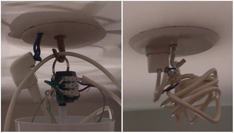

Är det någon som vet vad det är för gänga på dessa krokar ?
Skulle behöva demontera kroken och ha en skruv i stället då flickans taklampa inte går att hänga i kroken.
Vill inte borra i taket i hennes lägenhet då dom målar o gör den fin nu .
Hade det bekymret i bostadsrätten, jag gjorde som så att jag köpte en ny krok och sågade av den på kroksidan om förtjockningen, sedan sågade jag ett spår i änden så att det gick att skruva fast den med en mejsel.
