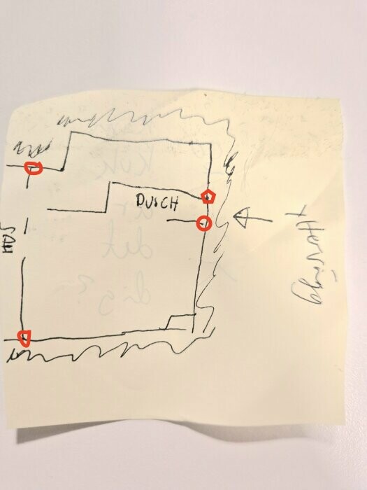

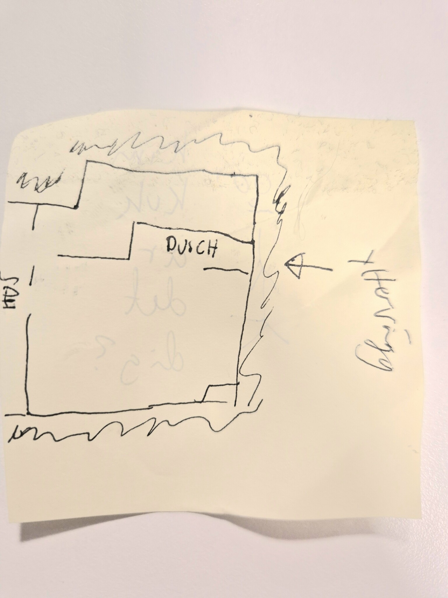

Vi har plank väggar från 39’. Ingen ångbroms. Sattes inte upp 2009 och inte 2024 på snickarnas inrådan. Som sagt ångan i duschen lämnar inte rummet om allt är tätt och riktigt. Sågspånen och plankväggarna behöver andas.
Centano Centano skrev:
Lägg ut en planlösning så är det lättare att förstå var du bör sätta ångbromsen.
Ingen perfekt bild, men den vågiga linjen är yttervägg.
  • Ritning av byggplan med dusch markerad, vågigt streck visar yttervägg.
Vi kör för övrigt med träfiberisolering.
Innerväggarna är ju långt ifrån täta, det är bara gamla brädor. Så om jag inte sätter ångbroms på dem borde det bli otätt vid de rödmarkerade platserna?

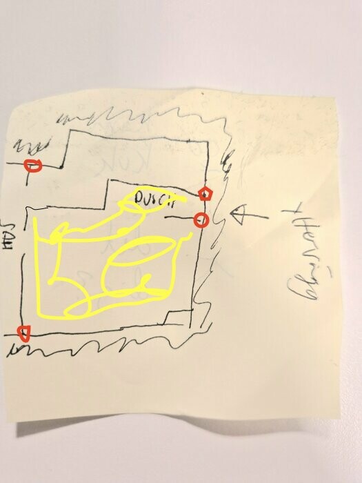

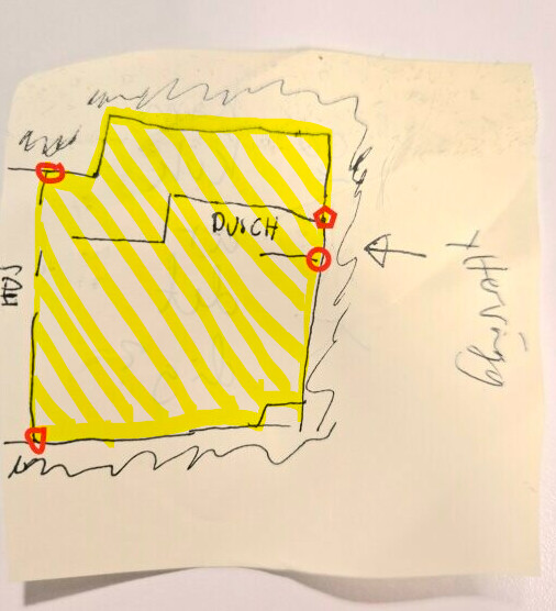

Är det hela ytan som blir våtrum?
Ritning med markerad yta för våtrum. Området sträcker sig över hela skissen och inkluderar en markerad duschplats.
Nej bara den här delen. Det andra rummet blir kontor.
  • Ritning på papper med markeringar. Handritad planlösning över rum med anteckningar, eventuell plats för dusch markerad.

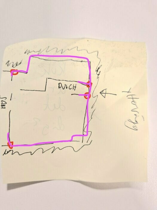

Rent tekniskt behövs ingen ångbroms bakom tätskiktet. Snarare innebär det en lite ökad risk att fukt blir kvar i väggen. Anledningen till att man ritat in det i standardkonstruktionen för våtrumsvägg är för att det är enklaste och bästa sättet att få en heltäckande diffspärr när man bygger nytt och har alla väggar och tak öppna.
Vid en ombyggnad/renovering går det ju ändå inte att få helt tätt så man får nog nöja sig med att dra ut ångbromsen en bit på de anslutande innerväggarna.
AG A
Nej det är ju så i ett gammalt hus. Typ så här då, lite överlappande på inneväggar och sedan tejpa i slutet?
  • Skiss på ett rum med dusch, handskrivna anteckningar och ett rosa streck runt skissen, diskussion om överlappande väggar i gammalt hus.
Borde bli good enough. Hur ser det ut i taket?

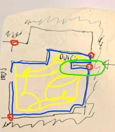

Vad är detta för vägg? Den kan bli lite problematisk eftersom den kommer att täckas med tätskikt runt om.
I taket har jag också satt träfiberisolering. Ovanför har jag luft så det kan blåsa igenom. Under isoleringen mot rummet tänkte jag sätta samma ångbroms och överlappa en bit ner på väggarna. Frugan säger att hon sedan ska sätta pärlspont i taket.
Väggen består av gamla plank, innerväggen är dock ny.
Hur menar du att det blir problematiskt?
Du får tätskikt på två sidor med organiskt material mellan.
Ritning med markerade områden i blått, gult och grönt som visar planerad placering av tätskikt och organiskt material i ett byggprojekt.
Ah, du menar så. Just den väggen har jag faktiskt inte byggt än. Hur kommer man runt det? Vid den röda punkten i din gröna ring är det inget tätskikt, men det kanske blir för instängt ändå?
Bygga väggen efter att tätskiktet är på plats?
