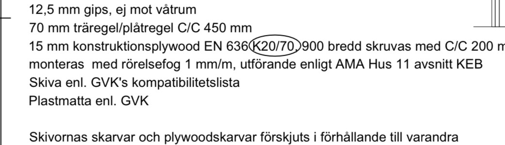

Läser jag säker vatten står det att det ska vara "15 mm konstruktionsplywood EN 636 K20/70" i en säker vägg.
Beijer säljer två olika 15mm-skivor:
https://www.beijerbygg.se/privat/sv/k-ply-ce2-15x2500x898-5-ply-10222500089815
och
https://www.beijerbygg.se/privat/sv/k-ply-ce2-15x2500x1200-5-ply-10222500120015
Båda är III/III enligt SS/EN 635-3, dvs inte EN 636.
1) Vad innebär skillnaden EN635 vs EN636?
2) Båda är K20/70 men kan båda användas till våtrum? På den ena står det att den är till våtrum.

SS-EN 635-3 är standarden som reglerar utseendesortering på plywood. SS-EN 636:2012+A1:2015 är benämnd 'plywood - specifikationer'. Båda standarderna är gällande och reglerar olika områden gällande plywood. Om du är nyfiken så finns de båda att köpa som pdf från SIS.
Skillnaden mellan de olika skivorna är storleken. Våtrumsplywood är 900mm bred vilket passar bra i badrum där regelavståndet är 300mm eller 450mm.

Jag kan konstatera att det inte finns skivor i 1200-bredd för våtrum. Klurigt att få ihop det med cc30 mellan reglarna när väggen är 2,05m.
A
Det behöver inte vara lika långt mellan alla reglar. Börja med en regel i ett hörn, sätt nästa så att dess centrum hamnar 900mm därifrån. Däremellan sätter du en eller två reglar beroende på om du ska ha cc30 eller cc45. Sen likadant igen för nästa skiva. Mellan de två sista reglarna får det bli som det blir helt enkelt.
Kör du cc30 mellan reglarna så kan du pussla ihop med skivor som är både 1200 och 900

Vad är det som måste vara enligt SS-EN 636:2012+A1:2015?
Hållfasthetsklassen är ju densamma på de båda skivorna du länkade i första inlägget
D
Säker vatten anger standarden:
Textdokument med bygginstruktioner för användning av gipsskivor och konstruktionsplywood enligt EN 636-standarden och GVK:s riktlinjer.
Köper jag en skiva som inte är märkt EN 636 så följer jag inte säker vatten. Skitsak möjligtvis men.....

Du kan skita i det för det är hållfasthetsklassen K20/70 som är det primära i sammanhanget.
Köper oftast material på Hornbach och de har inte ens den märkningen utsatt så som du t.ex kan se på Beijers sida.
Varvar både 900 och 1200 skivor beroende på vad som passar bäst.
Nyttjar även ofta Hornbachs såg och lämnar en lista på vad jag ska ha för mått på skivorna så sågar de upp det för en spottstyver... ;)
