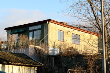

Ja exakt. Jag vet inte om min beskrivning var fackmässigt korrekt hellerzeltber skrev:Intressant! jag visste inte att det per automatik kallas tvåplanshus när kupan är i ens med ytterväggen.
Då är det ett tvåplanshus i vårt fall. I och med att jag är i kast med att rita på huset så har jag inte bestämt konstruktion än.
Våra grundförutsättningar är att vi tänker ha en helt öppen planlösning på övervåningen med kök och vardagsrum kombinerat, samt ett litet WC. Tanken är att ha två öppna glaspartier, ett mot syd och ett mot ost, därav föreligger inget stort behov av fönster på övervåningen som i ditt fall Östlund.

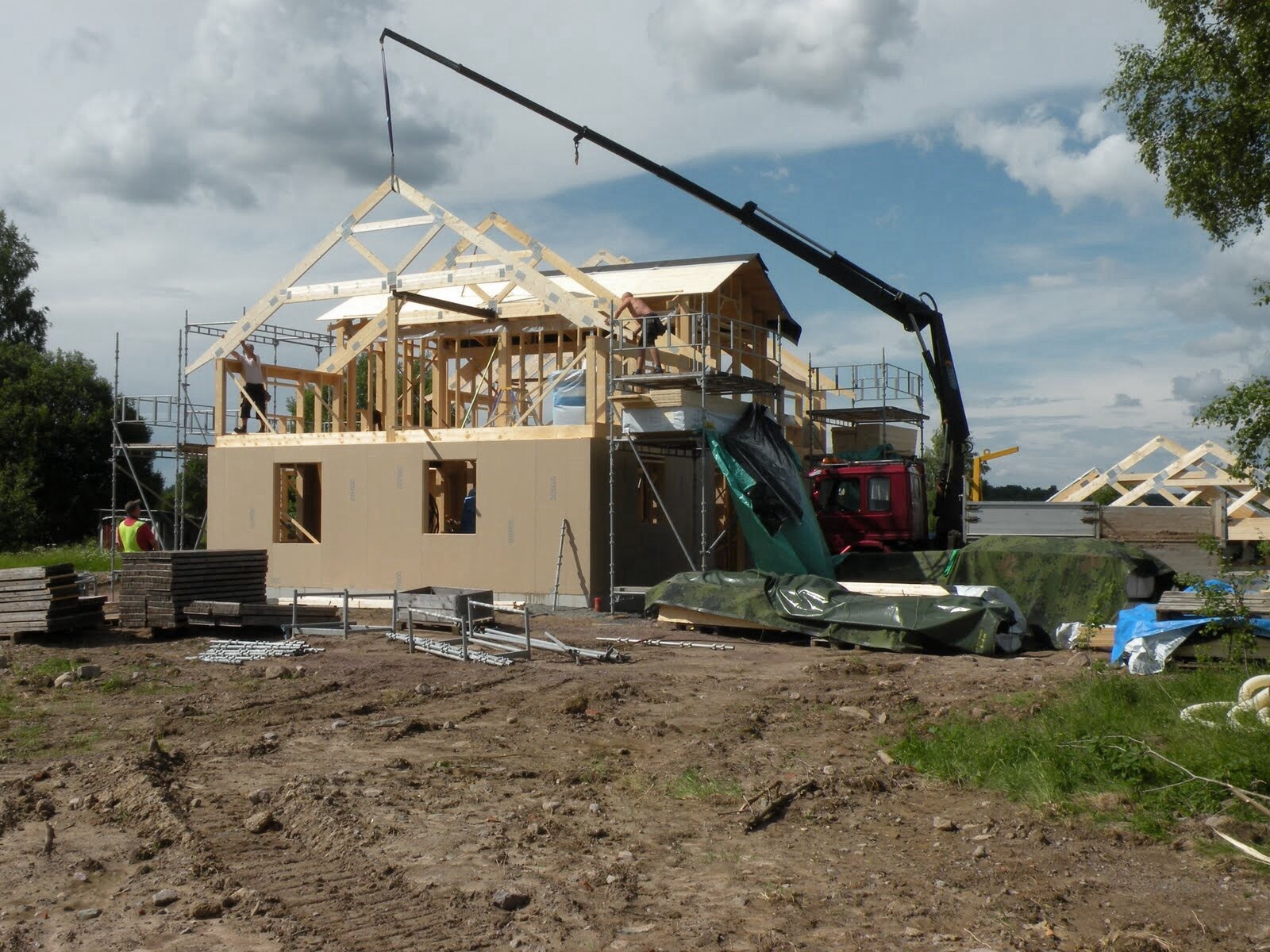

För mig har projektet känt mycket enklare och billigare med Nordiska takstolar med förhöjt väggliv, jämfört med väggliv genom regelverk och lösa takstolar, men priskskillnaden kanske vägs upp av de extra kvadratmetrarna (ca 20m2)

Nu har jag bara skummat igenom tråden lite snabbt men jag tror inte att denna variant nämnts. Har sett att Fiskarheden kör med a-takstolar med infälld h-balk. Men man slipper dock inte stolparna med denna lösning.
Kan man ha en "vanlig" förhöjd ramverkstakstol och 45 graders taklutning? Vad blir den maximala förhöjningen i så fall?
Är jag helt ute och cyklar om jag tror att det konstruktionstekniskt är betydligt lättare att bygga med en sådan?
Jag är inne på samma fundering själv. Men vad menar du med maximal förhöjning? Det är inget begrepp jag är bekant med. Jag skulle vilja förhöja taklivet med 1,50m men jag är rädd att det är för högt med en konventionell ramverkstakstol.
Problemet med förhöjt väggliv är att takstolen riskerar trycka ut väggen då man inte har någon underram.
På 1½ planshus blir underramen på takstolen även mellanbjälklag.
På 1 3/4 hus så har man inget underram (A-takstol), därav är det vanligt att använda uppstolpad balk.
Denna balk förhindrar nocken att sjunka ned. Om nocken inte kan sjunka ned så kan inte väggarna tryckas ut.
Det spelar ingen roll om man lägger balken i nocken eller i hanbjälken (då med regel/stolpe upp till varje nock).
Således finns det ingen begränsning på höjden om man har uppstolpad balk som takstolarna ligger på.

Jag valde att få mina takstolar som en vanlig ramverkstakstol fast förlängda bjälkar.
Dvs mer som ett A istället för det upponervända W'et på trollibolls bild.
Då blir ytan i mitten, där man faktiskt har lite höjd på vinden enklare att nyttja som någon slags förvaring.
Jag använde KKR 90x90x5 (stålstolpar) och en limträbalk som beräknades (tillsammans med takstolarna) till 115x495mm. spännvidd c:a 4m snözon 2 tror jag. Balken under nocken. Takstolarna levererades som halvor.
Upp med stolparna, dit med limträbalken, väg av, montera takstolarna.
Detta resulterade i ett 1 3/4 hus med c:a 140cm förhöjt väggliv (130cm färdigt invändigt) golv-tak.

Om du ska veta var gränsen går så måste du veta vilket virke du har i ytterväggen.
För det är de reglarna som böjs (som en pilbåge) när takstolen trycker ut och mellanbjälklaget håller mot.
Väggarna nere trycks in och väggbiten ovan mellanbjälklaget trycks ut.
Eller så lossnar infästningen av mellanbjälklaget.
