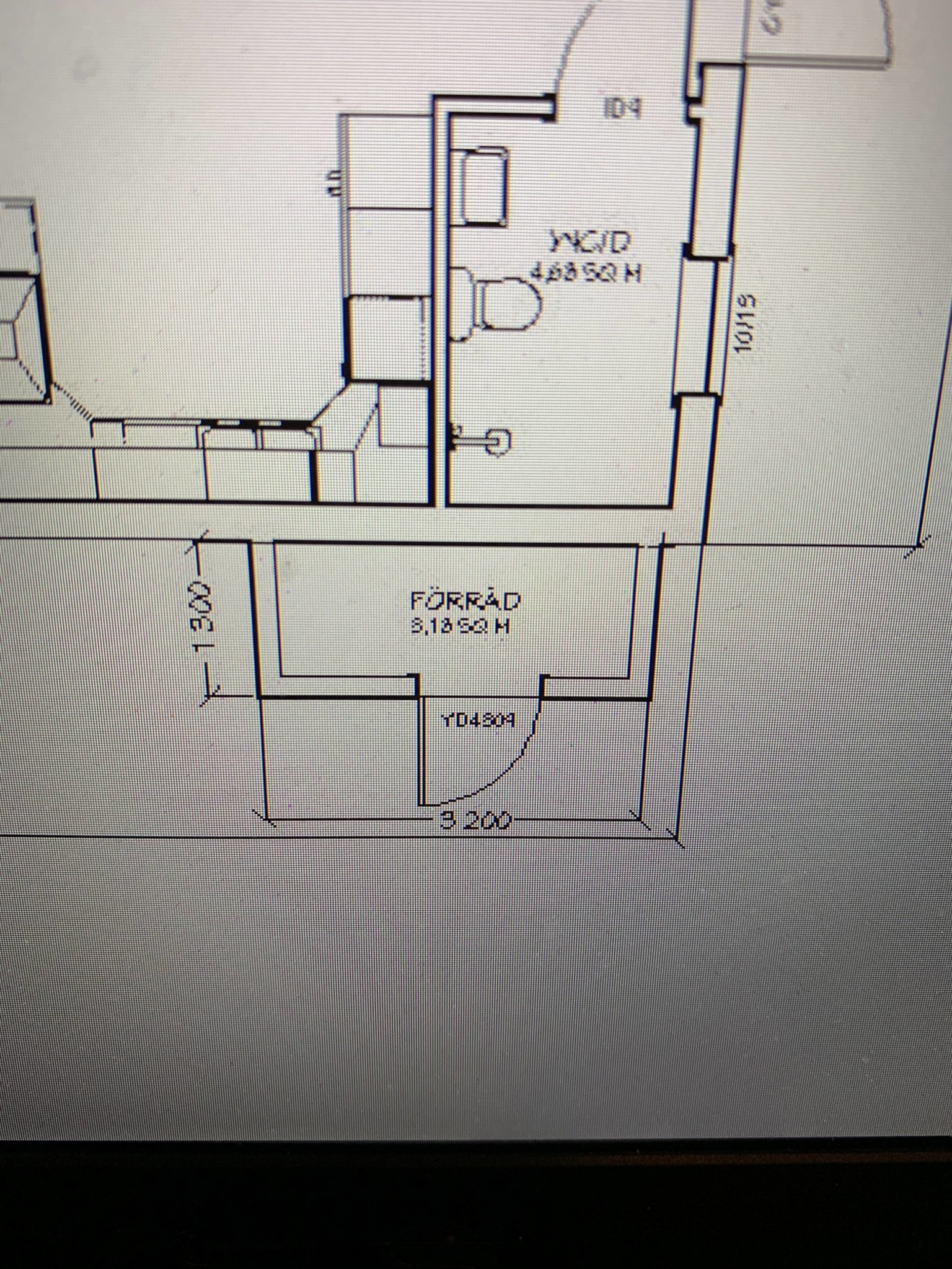

Hej alla bygga-husare! Efter många års läsning här närmar vi oss en planerad utbyggnad av huset då vi kommer att bygga bort vårt nuvarande förråd i processen. Behöver således få in ett nytt litet uppvärmt förråd på den lilla tomten för verktyg mm. Skulle helst vilja hålla 15 grader så att man även kan ställa in en barnvagn i det.
Förutsättningar:
1. Förrådet behöver byggas längs husets långsida. 2,5 m till grannen. Enl detaljplan ok med både komplement och huvudbyggnad till tomtgräns men vill helst undvika detta pga gemensam bokhäck med grannen och behöver behålla passage till husets baksida.
2. I husets yttervägg finns redan 2 täta skikt på en del av ytan som vi funderar på att ansluta förrådet mot. Tätskikt i badrum och plast i vägg... Vägg utifrån och in: liggande panel, spikregel, läkt, vindskyddsväv, asfaboard, 195 stenull, plastfolie, 45 stenull, våtrumsskiva m tätskikt och kakel.
3. Nedgrävt dagvattenrör längs husets sida.
Hur hade ni gjort? Vi tänker oss något liknande bilden, ca 3m2 förråd mot väggen och passage mellan (smala) bokhäcken och förrådet. Med tanke på önskemål om 15grader i förrådet hade vi normalt använt plast i väggen men hur göra när det redan finns plast i ytterväggen? Behöver bef. panel på huset plockas ner eller kan man göra en större luftspalt mot husets ytterpanel och sedan bara bygga en vanlig förrådsvägg med tex 95cm isolering, plast, osv? Är det bäst att bygga på plintar för att undvika att krångla med dagvattenröret? Eller kan man gjuta platta ovanpå det?
Vi är tacksamma för all input!

Låt ytterväggen på huset vara som den är. Då kommer den funka precis som den är tänkt för sen innan, bara att du alltid kommer att ha en utetemp på 15 grader vilket är bättre än uteluft. Panelen kan du ju ta bort och sätta upp nåt annat ytmaterial om du vill.N nyss ny husägare skrev:Hej alla bygga-husare! Efter många års läsning här närmar vi oss en planerad utbyggnad av huset då vi kommer att bygga bort vårt nuvarande förråd i processen. Behöver således få in ett nytt litet uppvärmt förråd på den lilla tomten för verktyg mm. Skulle helst vilja hålla 15 grader så att man även kan ställa in en barnvagn i det.

Tack för svar. Lite följdfrågor... Om man inte lägger till ytterligare isolering antar jag att man i alla fall måste riva bort befintlig panel och luftspalt för att inte få en köldbrygga i väggen? Hur får man det tätt mot? Ska man plasta? Hur menar du med att gjuta platta är inget problem? Gjuta ovanpå röret (vet inte hur djupt det ligger) eller flytta det?

Först och främst, även om ni har ont om plats kommer storleken på ert förråd vara användbar? Bara något jag reagerade på när du nämner att en barnvagn ska in osv...
Med detta sagt några saker att överväga. Första är att då ni inte har en underhållsfri fasad på huset kanske ni ska överväga att inte bygga ihop hus och förråd utan bara ställa förrådet vid fasaden. Även om det är bökigt är storleken ni tänker er något som teoretiskt går att baxa ut från fasaden på huset vid underhåll. Det utesluter dock grundläggning med plintar men att ställa förrådet på en grundmur av tex leca skulle gå. Gör ni tex en konstruktion med en träreglar på 95x45 får ni in 95mm isolering och kan mot huset antingen endast köra vidpapp (eller någon bättre dukarna) med isolering mellan reglarna och en ångbroms på insidan direkt innanför en lämplig träskiva som duger till att hänga upp krokar på osv. Vindpappen kan täckas med en skiva likaså. En sådan konstruktion mot huset borde inte krävs luftspalt på förrådet om du ställer förrådet 1cm från huset och du påverkar inte husets tätskikt. Beroende på fasad på förrådet i övrigt kan naturligtvis luftspalt behövas på de 3 andra sidorna samt för taket.

Det kommer absolut vara användbart för oss som bor ganska kompakt
Är Boden mobil så spelar ju 1 eller 10cm från vägg ingen roll. Sen tycker inte du endast ska köra vidpapp på baksidan mot huset utan kör en något underhållsfri skiva. Masonit avråder jag från då den rör sig väldigt men tex en trossbottenskiva eller någon fibercementskiva kan vara lämpligt.N nyss ny husägare skrev:hej!
Det kommer absolut vara användbart för oss som bor ganska kompaktLite verktyg, färgburkar och möjlighet att ställa vagnen rakt innanför dörren under något år till (nu blockerar vagnen vår hall så det vore en klar förbättring). Känns lite som att bygga ett mushotell att bara ha vindpapp och isolering öppet med 1cm luft till väggen. Har dock funderat på att bygga Boden fristående ca 10 cm ifrån husväggen, men då kan man ju inte underhålla fasaderna...
Mitt ena förråd står 1-2cm från fasaden men eftersom huset är i teglet så spelar underhållet inte in inom bodens livslängd. Har faktiskt fladdermöss boende i mellan förråd och hus men dessa ser jag som polare då de håller nere mängden mygg
Min senaste tanke är att bygga förrådet själv i sommar på plintar så att golvet kommer i nivå med panel på bef. hus. Skulle man då kunna sätta vindduk rakt på panelen och sedan köra ett lager isolering och osb på det? Strunta i annan luftspalt än den som finns bakom bef. husets fasadpanel?
