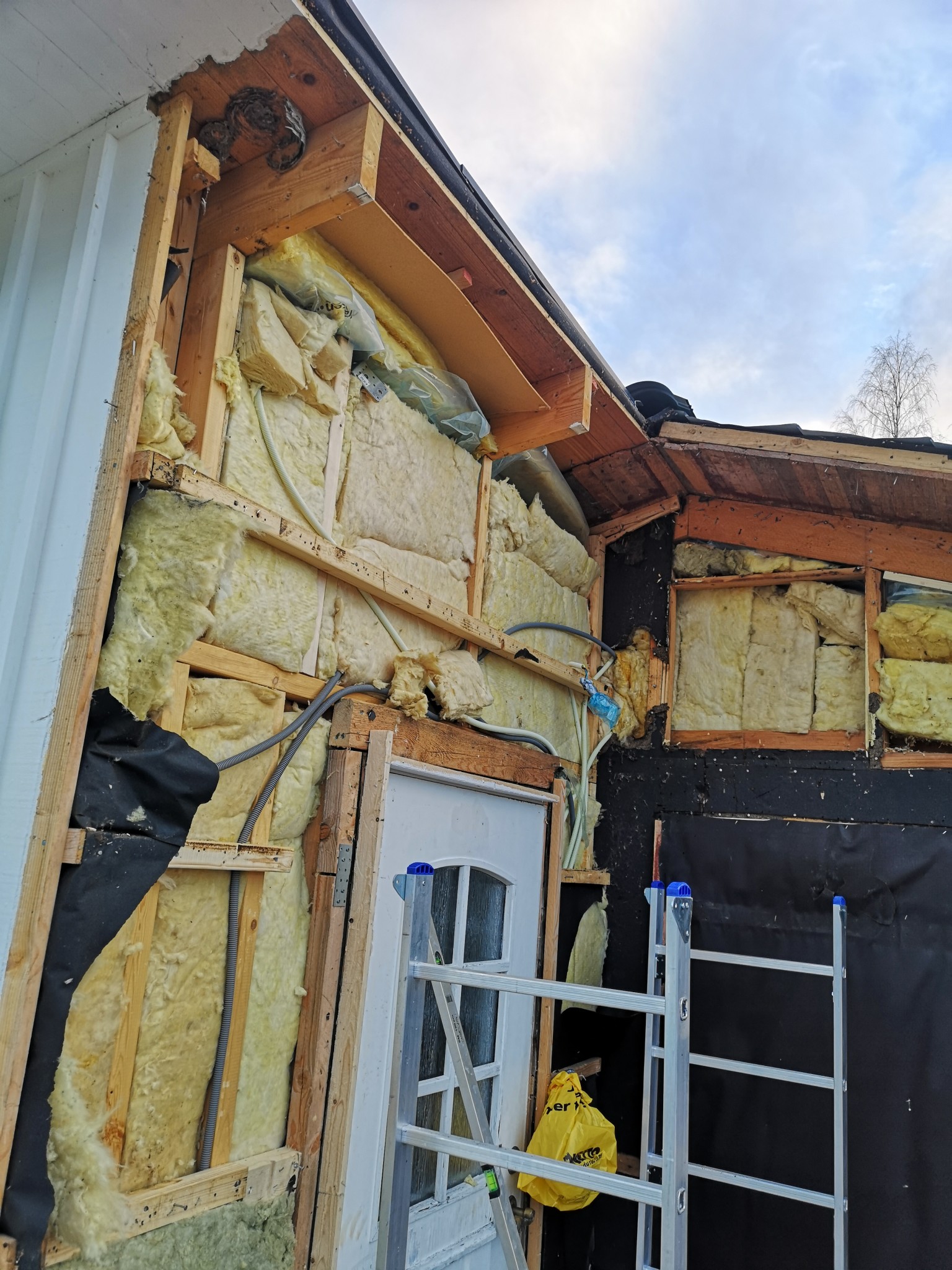

Söker lite tankar och idéer rörande utbyggnaden jag håller på med. Det är en tillbyggnad på 15kvm. Grunden är en gjuten platta.
Funderar på hur jag smidigast får ihop gamla med den nya och behålla takvinkeln.
Som ni ser på bilden, så andas inte huset standardmått, men antar att det är så med gamla sommarstugor ;).
Min tanke som jag haft, är att fästa en bärlina mot befintlig vägg ovanför dörr. Lägga takbalk vilande på denna bort mot hammarband.
För att både få till infästningen och taklutningen, tänkte jag såga till kilar och fästa uppå takbalkarna. Vad tror ni om denna ide?
En annan tanke var att fästa upp en stående regel i takbrytet, och fästa denna i befintlig väg samt gå ner med en bärande regel i innerväg, om ni förstår hur jag menar. Men då är frågan hur pass stabilt det blir...
Har ni några andra tips och idéer tas detta tacksamt emot!
(tanken är snedtak i slutändan)
