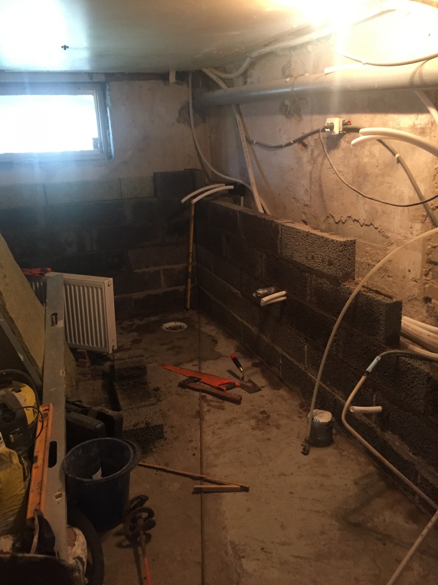

Är precis klar med mitt källarbadrum.
Murade upp med 95mm Leca ca 10cm framför ytterväggarna. Hade lite avloppsrör, vatten och el från övervåningen som behövde döljas.
Isolerade bakom Lecan med 100mm stenull mot ytterväggarna. Vet att man inte ska isolera innifrån men vad kan hända?
