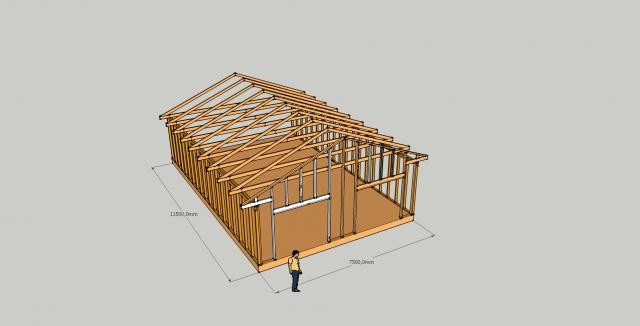

Jag är i ett mycket tidigt skede av att bygga ett garage och har lite sporadisk kontakt med en snickare för konstruktionshjälp. Han är tyvärr på bygge långt bort i skogen denna vecka och jag kan juh inte hålla mig till nästa vecka.
Bifogar en bild på regelkonstruktion, kommentarer på gavlar. Är det korkat att bygga så?

Nej, det ser väl inte så konstigt ut.
Man kan också sätta en takstol som då blir bärande, sen reglar man för ytterväggen utanpå denna.
Brukar sätta en takstol längst ut och sen regla väggen på insidan. Salar på en 45:a för att komma i samma nivå som takstolen.
H
Sätt en takstol längst ut. Du kommer annars att få problem med sättningar ovanför portarna. De liggande reglarna som ligger ovanför portarna bär inte mycket. Kommer att se ut som en pilbåge om de inte sätter en 2*6 stående, då kan det hålla lite bättre.
