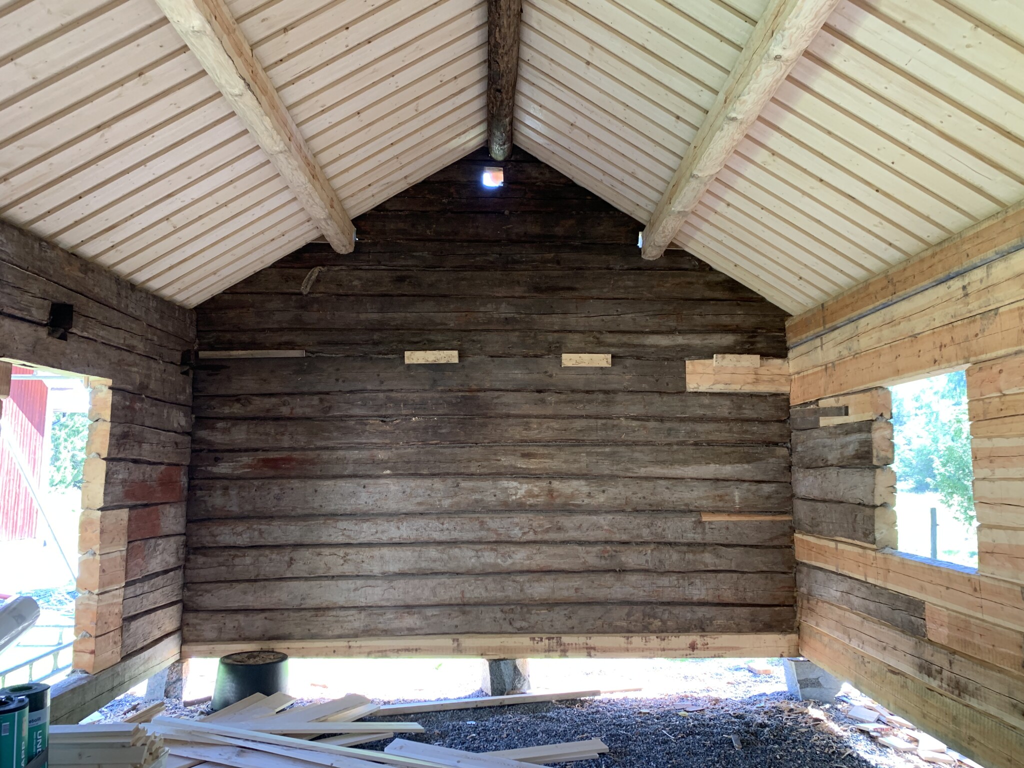

Jag håller på att återuppföra ett äldre timmerhus, som tidigare har plockats ned och transporterats till vår fastighet.
Tanken är att huset — som ska användas som gästhus — ska ha två våningar, dvs. ett nederplan samt en övervåning/loft med sovplatser.
Husets area mäter ca 6 x 4,8 meter och jag skulle vilja bygga övervåningen utan att ha bärande pelare som syns på undervåningen.
Hur skulle ni göra för att säkerställa bärigheten och samtidigt behålla så mycket av takhöjden som möjligt, givet att huset är nästan 5 meter brett? Är själv inne på att regelverk med inslag av någon form av limträ- eller stålbalk(ar) skulle kunna vara en lösning.
  • Inre hörn av träkonstruktion under byggnation med synliga takbjälkar och öppet fönster.
