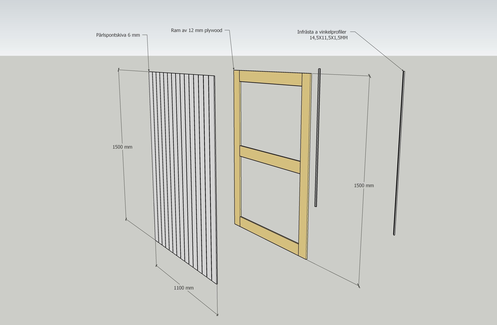

Jag ska bygga skjutdörrar till garderob/ kattvind. De behöver vara ganska stora 1500x1100 mm vilket gör att det inte är helt lätt att hitta lämpligt skivmaterial i ett stycke.
Jag har följande beslag så dörrarna behöver vara ca 18 mm tjocka.
Nuvarade idé är därför att tillverka dem i 6 mm pärlspontskivor som är 2500 x 400 som placeras på en ram av 12 mm plywood. På plywooden fräser jag in aluminiumprofiler på baksidan för att öka hindra att de slår sig.
Tyvärr medför denna lösningen ganska mycket spill på pärlspontskivorna.
Tror ni detta kommer fungera eller borde jag göra något annorlunda? Pärlspont är inget krav utan jag hade också kunnat tänka mig göra spegeldörrar med en ram av 18 mm plywood och en spegel av 6 mm plywood, men hittar ingen plywood i tillräcklig storlek för spegeln.

18 mm mdf eller hdf.VLJ skrev:
