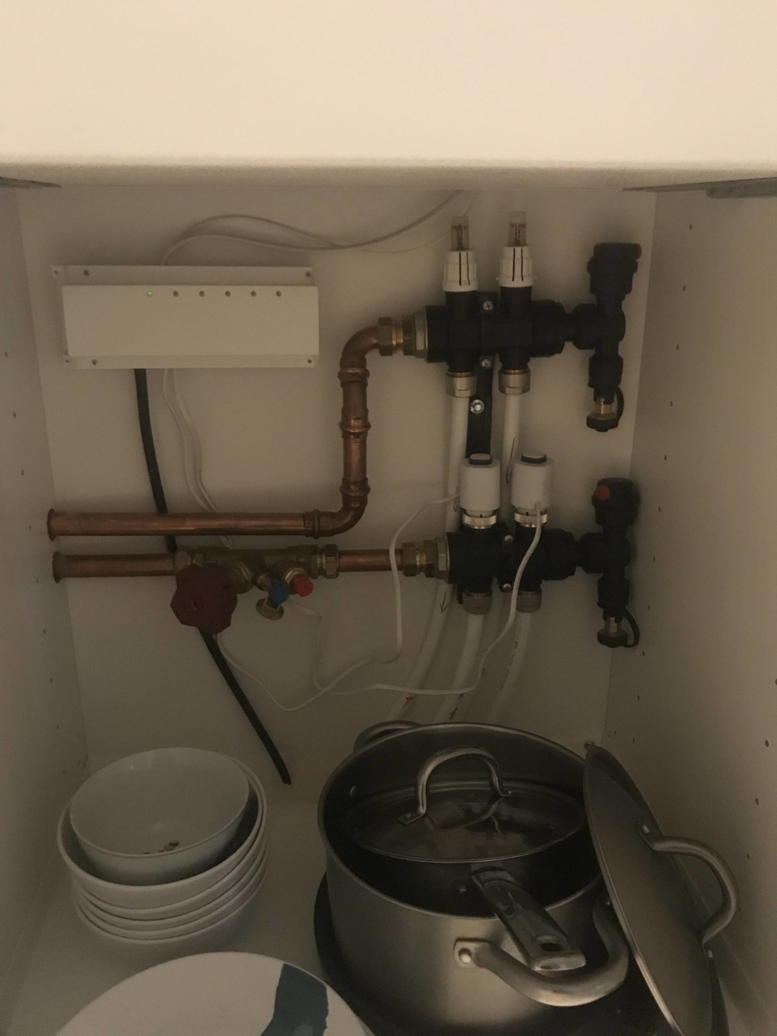

Jag har tillsammans med 7 andra vindslägenheter vattenburen golvvärme i lägenheten. När man har öppnat skåpet där rören går ner i golvet så har man alltid kunnat höra ett ”flöde” i rören. Nu hörs enbart ett högt droppande ljud i rören - vad kan det bero på?
  • Vattenburna golvvärmerör och ventiler i ett skåp med köksartiklar.
För lågt tryck i systemet be fastighetsskötaren att fylla på vatten?
Ja det eller kanske mycket luft i systemet, kanske just på grund av för lite vatten i systemet.
