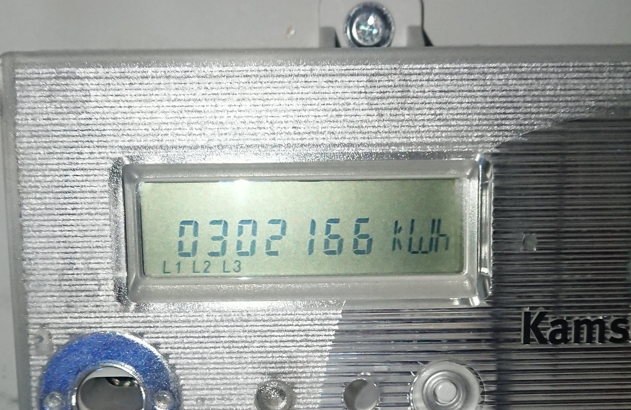

Min far var här med den men han har hunnit åka. Elmätaren visar detta.
  • Elmätare som visar en förbrukning på 0302166 kWh.
Allt verkar ok nu. Du får gå in till din huvudcentral och försöka utläsa av gruppförteckningen vilken säkring som matar ditt garage.

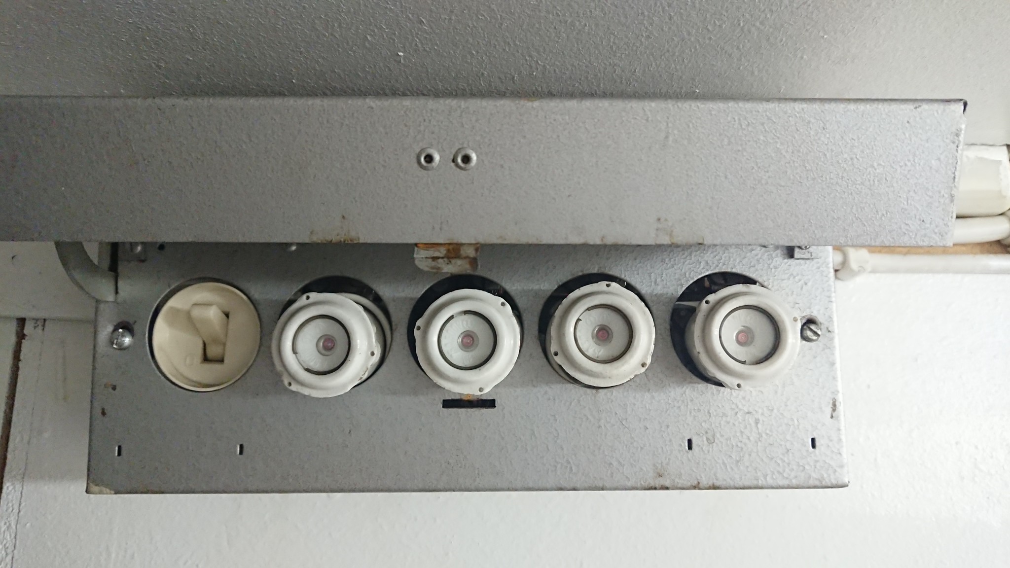

Jag har bytt även dessa. Det sitter helt nya säkringar i huvudcentralen som matar till garaget. Men sen är det som sagt ett till proppskåp i garaget/förrådet och i detta proppskåp med fyra säkringar sitter det även nya säkringar. Men enligt den spänningsprovare som vi hade så är det ingen spänning i två av de hål där man ska skruva in säkringarna. De andra två fungerar vilket gör att en lampa i förrådet fungerar medan hela garaget är svart och alla uttag är spänningslösa.

Bild från förrådet. De två till vänster saknar spänning.
  • Elcentral med fem säkringsdosor, varav två till vänster ser ut att vara strömlösa.

Ok, förutsätter att du testat alla möjligheter med säkringarna nu. Även fast det är vanligt att folk sätter i trasiga säkringar. Och du har inte fibblat med HB? Ingen varmgång vid säkringarna?
Då måste en tråd bränt av?
Bryt alla säkringar till garage och lyft kåpan och ta foto. Men kolla först så ingen spänning finnes.

Jag har ingen spänningsprovare här nu så jag får kolla på det imorgon. Jag tänkte inte att jag skulle få svar så fort, hade tänkt kolla vidare imorgon om jag hade fått svar under natten
Fibblat med HB förstår jag inte. Inte heller varmgång. Är som sagt näst intill helt usel på el.
Jag har tagit nya från förpackning men skulle ju kunna testa byta ett varv till för att vara säker. Annars får jag kolla under kåpan innan jag ringer en elektriker.

Ok, tänkte att du ser när din Phasen slocknat i de högra hålen samt gruppförteckningen som det står garage på är brutna bör det vara rätt lugnt att avlägsna kåpan. Men kör gärna ett varv till med säkringarna först, den du bryter högra hålen med kan du använda till vänstra.
