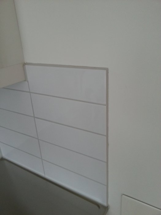

Det är sillikon mot sockel, men överst och ned mot diskbänk är det nog fix pga det är skrovligt.
Brukar man göra så här?
Krilleman
Alla lägenhetsrenoveringar jag har varit på (många) har kakelsättaren avlutat på detta sättet med fog.
Nästa gång fråga varför.
Almojo
Krilleman
Nästan alla kakelsättare som kör stamrenoveringar jobbar på ackord.
Där ligger nog svaret. Snabbt, enkelt och godkänt.
För onekligen verkar det ju vara godkänt av alla besiktningsmännen som kontrollerar arbetet innan inflyttning.
Hur ska dom annars göra (för en som inte vet)?

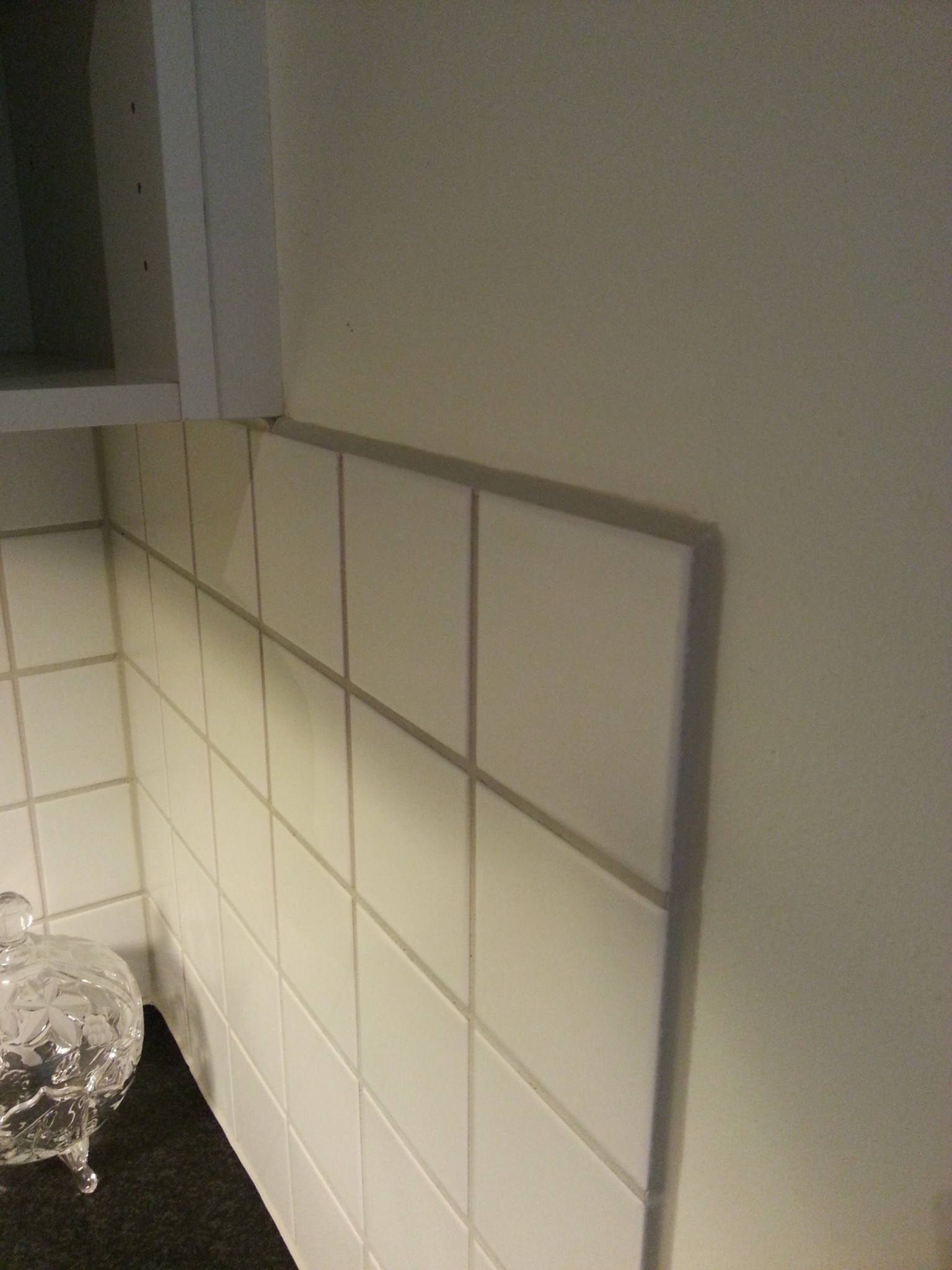

Man använder sillikon i en passande färg kostnaden och tiden att lägga det är försumbar, det ger dock ett bättre resultat matfett fastnar inte permanent då det är lätt att torka av
T
Nackdelen med silikon är att man kan glömma att måla väggen sedan, när man närmar sig silikonet med penslen så pärlar sig färgen bara. Då är det bättre med vanlig hårdfog som i TS fall och där har TS svaret på sin fråga också.
Iofs tycker jag att båda varianterna är fula. För min del är det en valfri avslutningslist som gäller eller ingenting alls så drar målaren en latexfog på kakelkanten och målar sedan ut på den.
AndreasT
nikasp
När jag kaklade en liknade yta så var jag ytterst sparsam med fix där så det blev en ganska snygg kant som jag sedan målat över med vitt. Ser mycket mer diskret ut och inte smutsigt än, satte kaklet i september, och det går att torka av ev. fett.
Jag tycker det är snyggast som det är gjort, och jag har gjort likadant själv på flera ställen. Mot en tapet kanske det kan vara svårt att göra rent, men annars inga problem..
