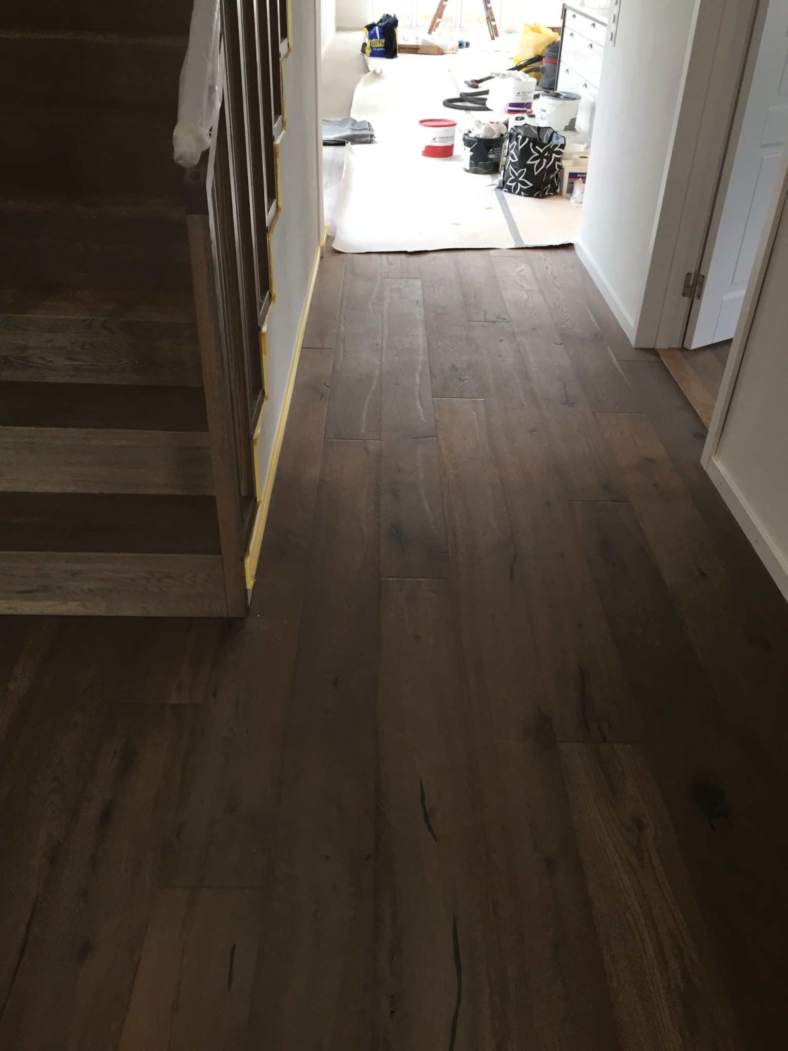

Jag är nu inne på sluttampen i mitt husbygge och när jag började ta bort mjölkpapp så upptäckte jag konstiga märken i golvet... Vi har inte sett dom när all belysning var tänd o golvet blev lagt o efter detta har det varit skyddat så jag vet inte riktigt vad som hänt...
Någon som har sett något liknande?

De svarta "spåren" är säkert i trät, men de närmare öppningen ser ut som om man dragit något tungt över.Stefan N skrev:
Jag fick liknande spår i ek-plankor tidigare då jag rullade en kyl som hade små hjul bak på. Jag slipade lite försiktigt längs kanterna på spåren så blev de bättre men långt ifrån osynliga...
mm det kan man tycka, dock är det nästan omöjligt att se när man tänder spottarna i taken, det synd bara när man får spegelljus på det.... så jag kan förstå att golvläggaren inte sett detta då hela huset var tänt när golvet lades.. men man kan ju tycka att det borde finnas någon kvalitetskontroll som stoppar det på fabrik. kostar ju typ 1100kr/kvm...
Enligt tillverkaren så skall dessa märken finnas där, dom har en maskin som gör märkena och sedan är det vissa sändningar som har mjuakre trä o då syns det mer o andra som har hårdare trä och då syns det mindre.... för min del känns det lite konstigt när man i butiken har lagt 60kvm med detta golv och där finns inte ett enda sådant märke..

Tycker att du skall påpeka för butiken att på deras golv är det inga sådana märken och du är heller inte informerad om att golvet kan se ut som någon hade rullat något tungt över det. Du är vilseledd har inte fått den varan som du hade rätt att förväntade dig. Det är som man skulle måla med en färg som blev melerad men i butiken såg den ut om en och samma färg.
