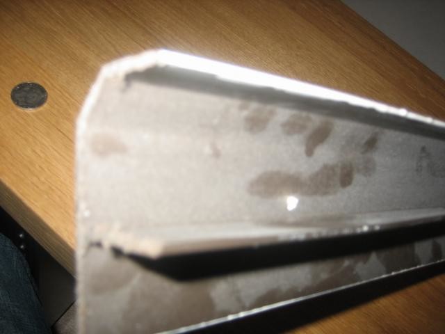

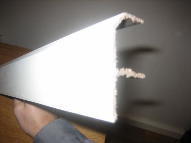

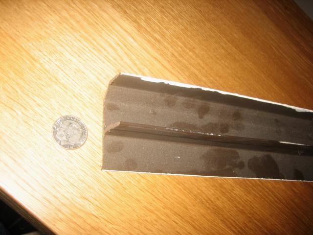

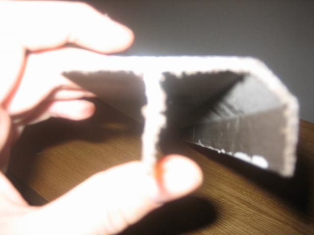

Jag bor i ett radhus från tidigt 80tal. I huset finns det vattenburen värme men ledningarna till elementen är inte lagda i golv eller väggar, utan ligger längs med golvet under(!) listerna. Dessa lister är av plast och slitna,spruckna(av värme,sol och skador) och jag vill nu byta dessa till endera en variant av trä eller av annan plast. Problemet är att jag inte ens vet vad denna typ av lister heter. :(
Enligt uppgift är dessa plast lister livsfarliga vid brand eftersom det bildas en mycket farlig rök. :O
Så är det någon som vet vad listtyp heter eller vad för bra alternativ man kan använda istället?
Som ni ser på bilderna nedan så är dessa lister 6,5cm höga och 3cm tjocka och heltihåliga. Den höjd som krävs som ihåligt är att längst ner så finns det plats för ett rör som är 1,5cm diameter och ligger tryckt motväggen.

Hej. Det finns i mdf (tror jag) som fyller samma funktion som de du visar på bilden. Har också för mig att dessa finns i "Ek" eller "vit".
Vill du spara pengar (å gillar att måla lister) kan du ganska enkelt göra egna.
mvh Wasa
Bästa svaret
Om jag inte minns galet så kallas det för installationssockel eller rörsockel.
Jo, de säljs under namnet rörsockel. En del är av ABS-plast som anses giftig.
