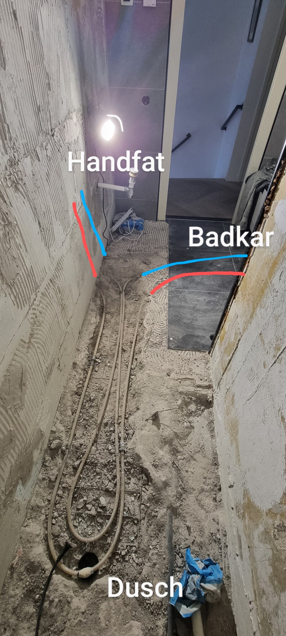

Jag renoverar just nu vårt badrum som är ett riktigt fuskbygge från 2018. Inget tätskikt alls har använts och en massa annat lustigt. Inte konstigt att vi har haft problem med läckor till undervåningen och fukt.
Nu till problemet. Jag råkade förstöra ett PEX-rör när jag plockade bort betong i duschen. Hade inte räknat med att det fanns rör i duschgolvet förutom avloppet då. Så med andra ord blev jag tvungen att frilägga röret helt men då märkte jag att den inte har med duschen att göra utan den går från handfat till badkar fast en lång omväg. Dessutom har dom skarvat det (ajjabajja) så det verkar ju vara gjort med flit. Varför ? Vad är poängen med att dra den så långt ?
Föredrar att dra den kortast väg men om någon har en teori så får ni gärna säga till

Vem är det som betalar varmvattnet? Om det är en lägenhet utan debitering för vare sig varm- eller kallvatten kan det ju vara en egendomlig variant av att få värme och kyla i duschgolvet. Du lär märka hur det är kopplat när du öppnar upp väggen bakom handfatet. Kanske är kopplat så att det är konstant genomströmning i golvet.
Eller så saknades ett verktyg för att kapa slangen när golvet skulle läggas så det blev så där istället.

Det är ett hus, men jag antar att det var det sistnämda. Att dom är lata har jag ju märkt på resten av rummet så det skulle inte förvåna mig. Lite lustigt bara, och j-vligt surt att behöva dra om det där när jag inte hade planerat att öppna golvet under kaklet. Men men. Tack!Pjosk75 skrev:
