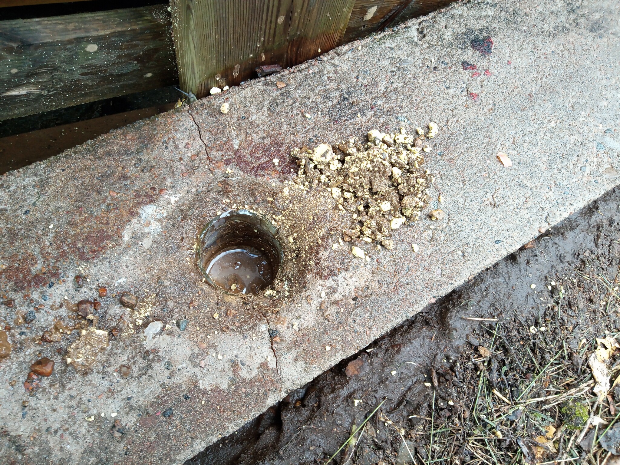

Jag ska byta ut det gamla räcket på muren vid garage nedfarten

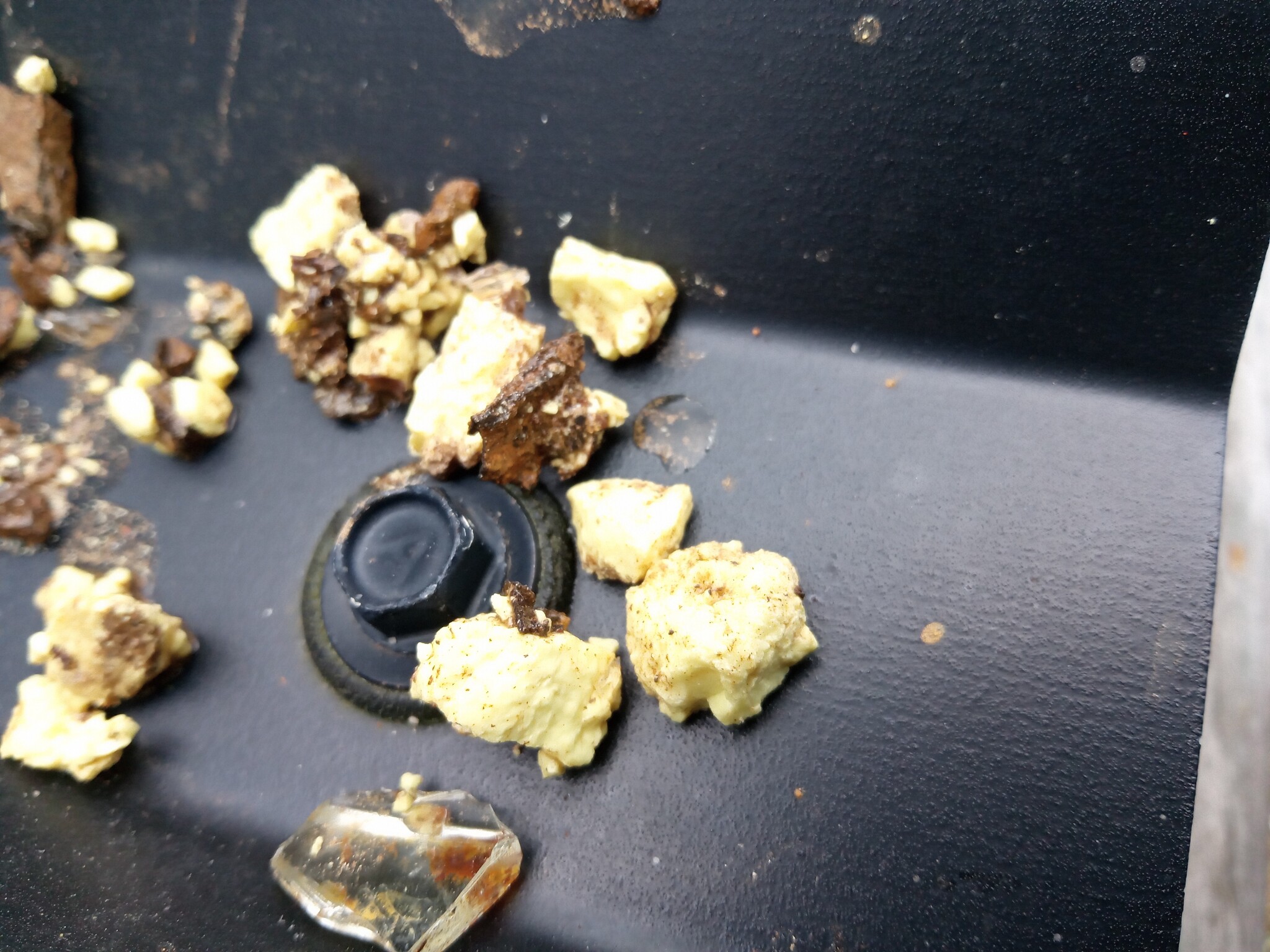

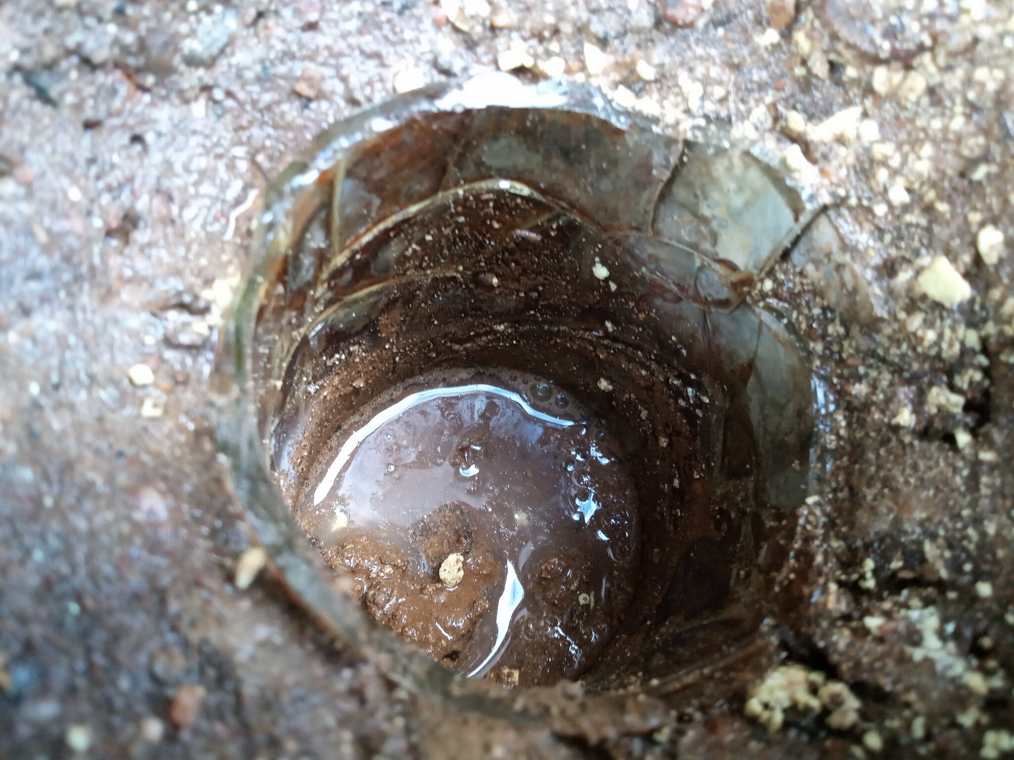

När jag högtryckstvättade toppen på muren inför påmurande av lecablock så uppenbarade det sig att de fastgjutna (och nu avrostade) räckesstolparna satt i glasrör med något klargult stenartat material (hade jag bara sett det gula hade jag tänkt svavel)
Vad sjutton är detta? Är lite snorig, men det luktar onekligen lite svavel om det...
Och varför gör man på detta viset? Spelar inte så stor roll egentligen, jag murar bara över det, men det vore intressant att veta varför det är som det är.

Ja, det är svavel. Användes förr för att gjuta fast metallstolpar i stenmaterial.E eal skrev:
Gamla tidens kemankare kan man säga. Svavel har lagom låg smältpunkt, så det är väl därför antar jag(?) Tror inte det har några särskilda rostskyddande egenskaper annat än att det är vattentätt antar jag.
