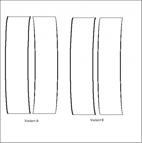

Helt klart sågas det även i bakkant på klingan. Jag har justerat anhållet och det är så rakt som det bara går att mäta, inom en halv tiondel från fram till bakkant på klingan.
Jag noterade att klyvkniven är 2.9mm och klingan 3.5, det känns skumt. Klyvkniven borde väl vara minst lika tjock som klingan och helst lite tjockare?
Jag justerar alltid in mitt klyvanhåll så att det är tå-ut med ett par tiondelar. Det är alltså lit ebredare på utmatningssidan är på inmatningssidan. Justerbordet sitter på samma sätt så att biten rör sig från klingan i bakkant.
Klyvkniven bör vara samma bredd som klingan, inte bredare. Är den smalare brukar jag justera den så att den ligger i linje med tändernas ytterkant mot klyvanhållet.

KOlla så att inte motorvaggan glappar vid belastning och därmed får klingan ur spår.thomasx skrev:Helt klart sågas det även i bakkant på klingan. Jag har justerat anhållet och det är så rakt som det bara går att mäta, inom en halv tiondel från fram till bakkant på klingan.
Ett litet förtydligande för att undvika missförstånd.
De två bitarna på bilden i första inlägget är alltså från två sågningar, bägge de bitarna har gått mellan klinga och anhåll.
Ska testa att såga med släden och se vad det ger, samt justera till ett par tiondelar tå-ut och kontrollera justera klyvkniven. Återkommer med resultaten.

Äntligen en vettig förklaring det är alltså mera åt version B med ytterkanterna raka.
Det är fel på sågen, anhållet ska gå FRÅN klingan så inte biten klämmer mellan anhåll och klinga för då går det snett.
En såg som inte är stabil kör också snett eller så är klingan slö på ena sidan.

Jag tror som bengtn att klyvkniven och klingan inte är 100-i-linje. Känner igen problemet från min gamla klyvsåg, där det visade sig att klyvkniven var svagt vriden. Längst ned var den i linje, men i toppen var den både ur linje och hade vinkelfel.
Efter div bankande, vridande och skimsande, så fick jag till det.... Men man vill ju åt själva träbearbetningen... Metallslöjd och meckande är bara kul till en viss gräns...

Ditt klyvannhåll är konvkavt.
När biten som skall sågas tar i klingan är det som bredast mellan annhåll och klingan. När sedan biten ligger över hela annhållet är det som smallast mellan klingan och annhållet efter som biten ligger an mot annhållets "högsta" punkter.
Det räcker om annhållet har en svacka på 1 tiondel för att det skall märkas
Om man tar av på kanten och klingan är slö så blir kanten man sågade konvex.
