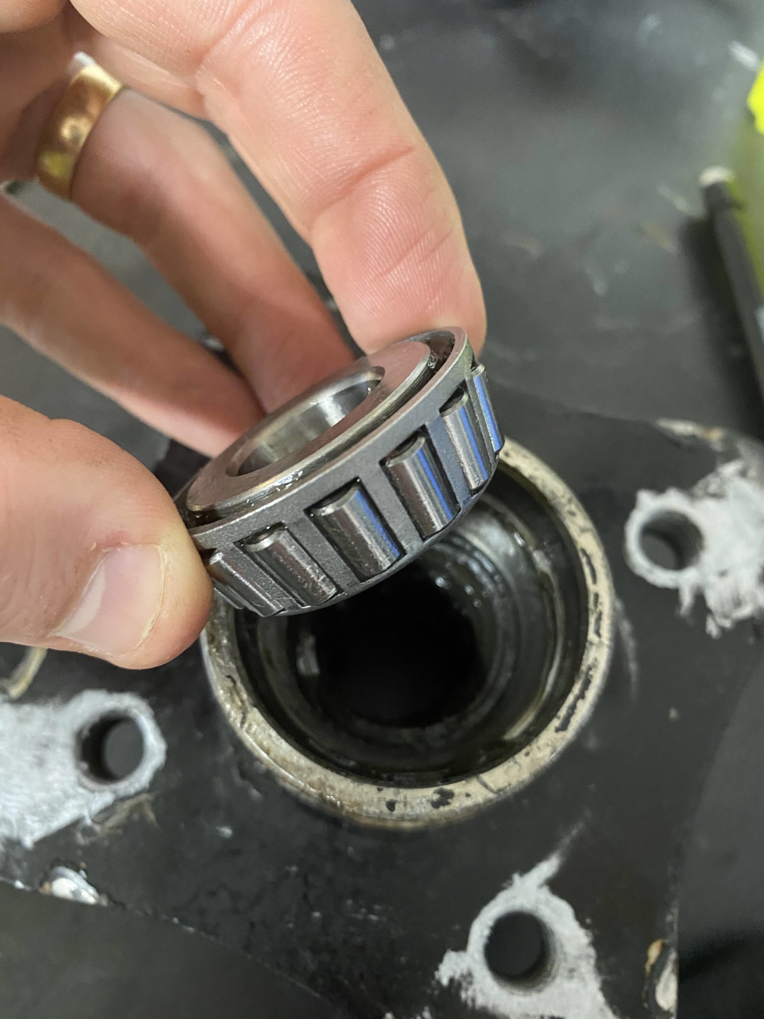

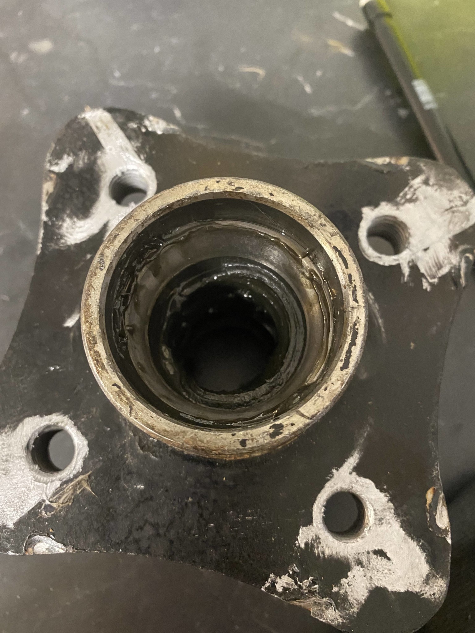

Koniskt hjullager, hur få ut yttre lagerbanan? Bild
Släpkärra där jag ska byta lagren. Kärran har koniska lager, ett i varje sida av lagerhållaren.
- hur får man ut yttre lagerbanan som är ipressad?

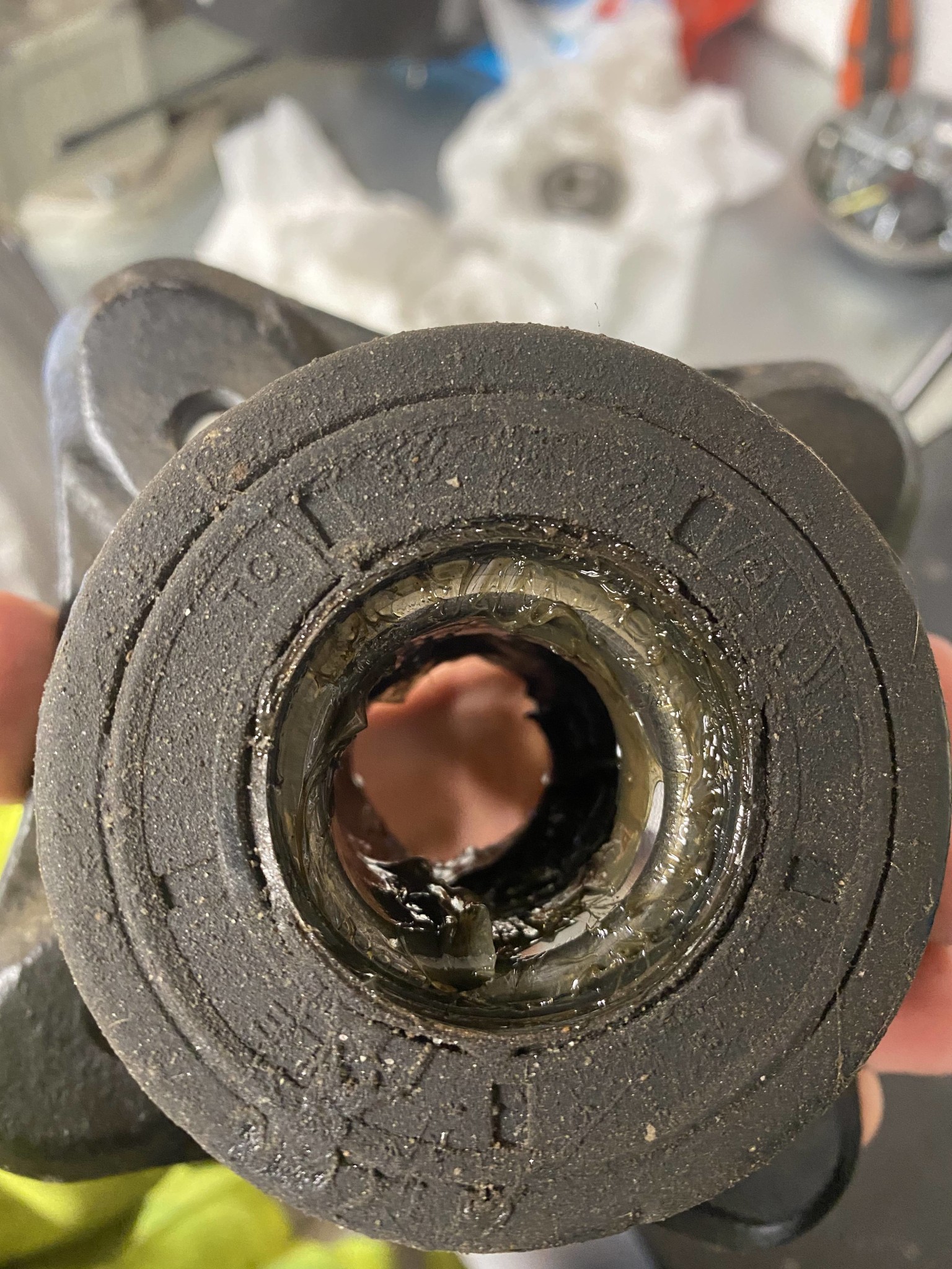

- hur får man ut den bakre lagret? Verkar sitta en packbox framför som sitter som berget?
Kärran är från 2015. Brenderup.

Har man tur kan man få ut packboxen (simring) genom att knacka ut den med en bred sliten skruvmejsel.
Då ser man ett par urtag i gjutjärnet där man med en dorn slå ut den yttre ringen i rullagret.
Lycka till
Funkar det inte så får man ta till en mer brutal metod, man värmer 3 punkter på ringen med svetslåga eller elsvets med hög ström! Vänd den med ringen nedåt!
Sedan går man i fikar, när man kommer tillbaka har ringen krympt och trillat ut själv.

Böt nyligen lager i en lite äldre Alko-axel. Där var det inga problem att först bända ut packboxen med en stor skruvmejsel. Sedan försiktigt knacka ut det yttre lagrets ytterring med en lång dorn genom det inre lagret. Sedan var det bara att vända på alltihop och knacka ur inre lagrets ytterring.
Tänk på att knacka lite i taget och flytta runt dornen mellan knackningarna så det inte blir "byrålåda".
Givetvis måste packboxen också bytas efter sådan behandling.

Hade samma problem för många år sedan med en ytre lagerbana som satt ipressad och helt jäkla omöjlig att komma åt att få ur. Rådfrågade en gammal traktor-reparatör och han sa åt mig att komma dit med navet så skulle han svetsa ur den... Han tog elsvetsen och brände dit en bred svetssträng på hela insidan av ytterbanan, kylde snabbt och sedan var det bara att knacka ur lagret lite lätt! Svetssträngen krympte när den kyldes och krympte även lagerbanan så att presspassjingen släppte.
Bytte hjullager på min bil för måååånga år sedan. Då la jag in bromstrumman med lagerbanan i frysen en stund, när det hade blivit ordentligt kallt så hade lagerbanan krymt så pass så att den gick att knacka ut, näst intill bara plocka ut. Nu vet jag inte varför godset runtomkring krympte och höll i lagerbanan ännu mer, men det gjorde det inte i det fallet. Kanske är det för att det är annat material. Skulle det vara åt andra hållet kan man ju köra ugnen en stund. OBS! Inte microvågsugnen. Så nu har jag sagt det
