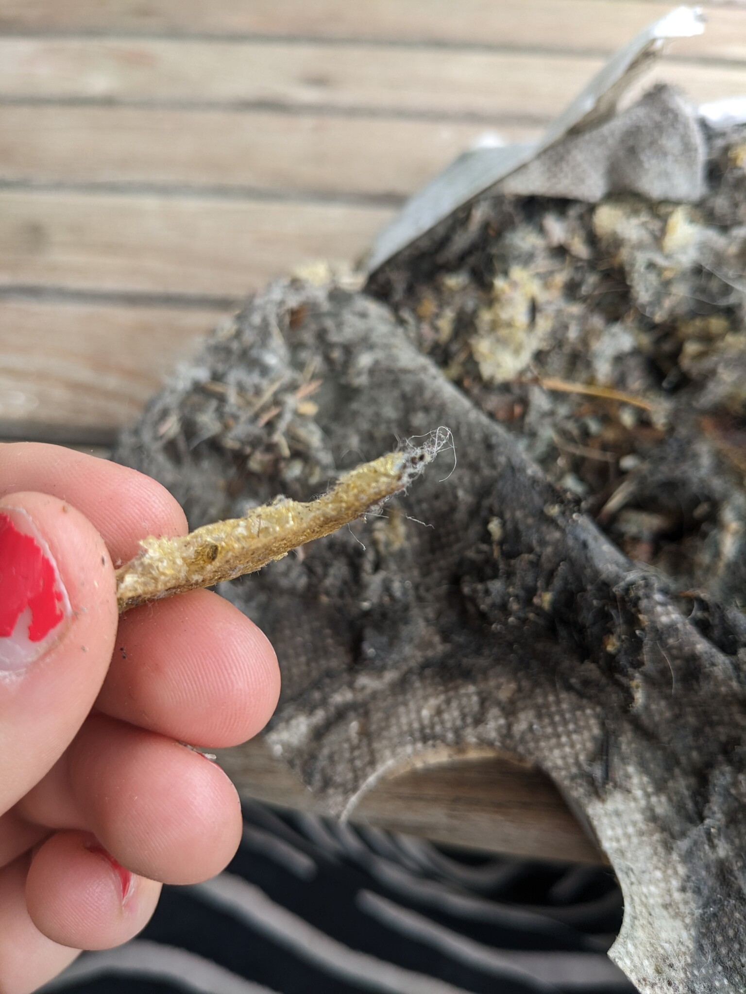

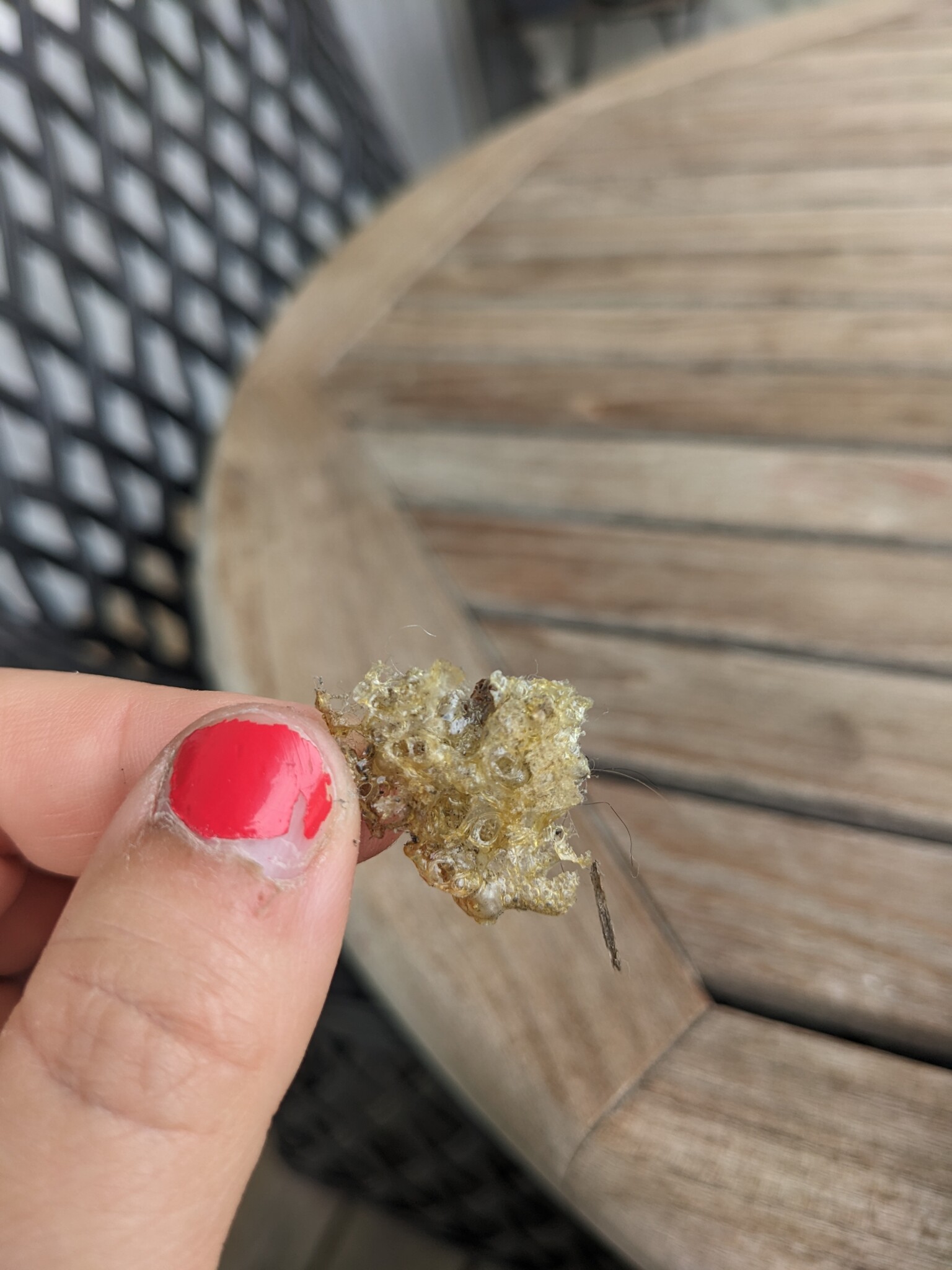

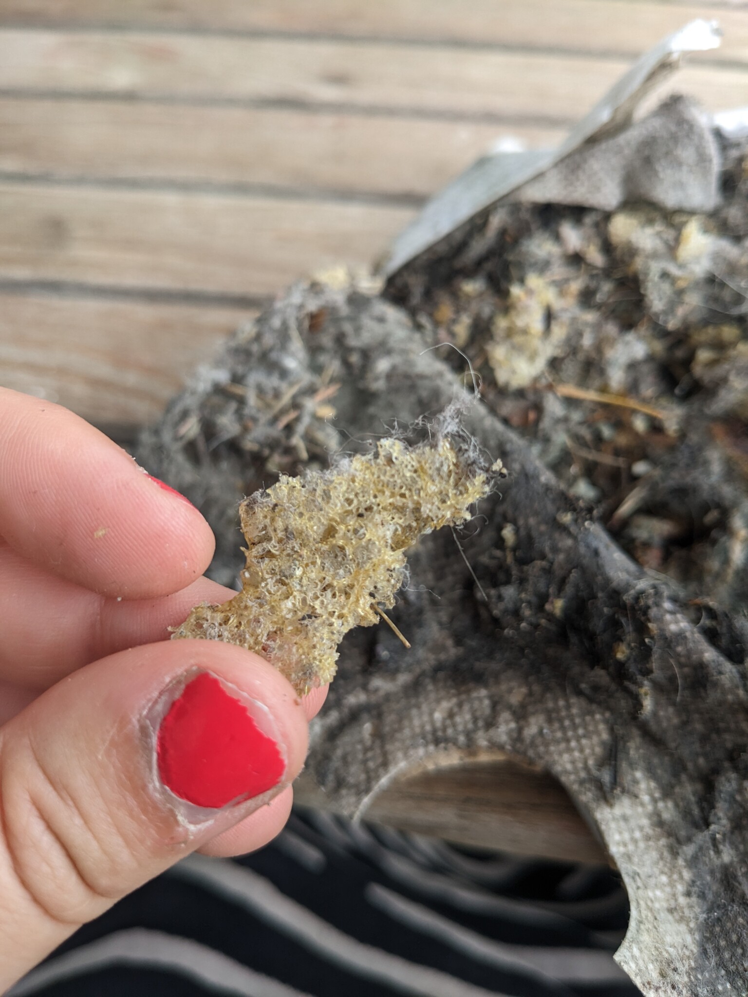

Klippte upp dammsugarpåsen för att se om det var nåt särskilt som sugits ut förutom vatten. Hittade dessa som jag inte kan tänka mig kommer från annat ställe än kondensslangen. Vet inte vad det kan vara. Funderade på torkad isolering, men det vore ju inte så bra isf.
Ser ut som fogskumrester.
provat köra in en dragfjäder från pumpen till utloppet?
Varför är det fogskumsrester i kondensröret, undrar jag då... Hm.
Nej, det har vi inte provat. För att lokalisera ev stopp/rensa tänker du? Kanske vore nåt.
