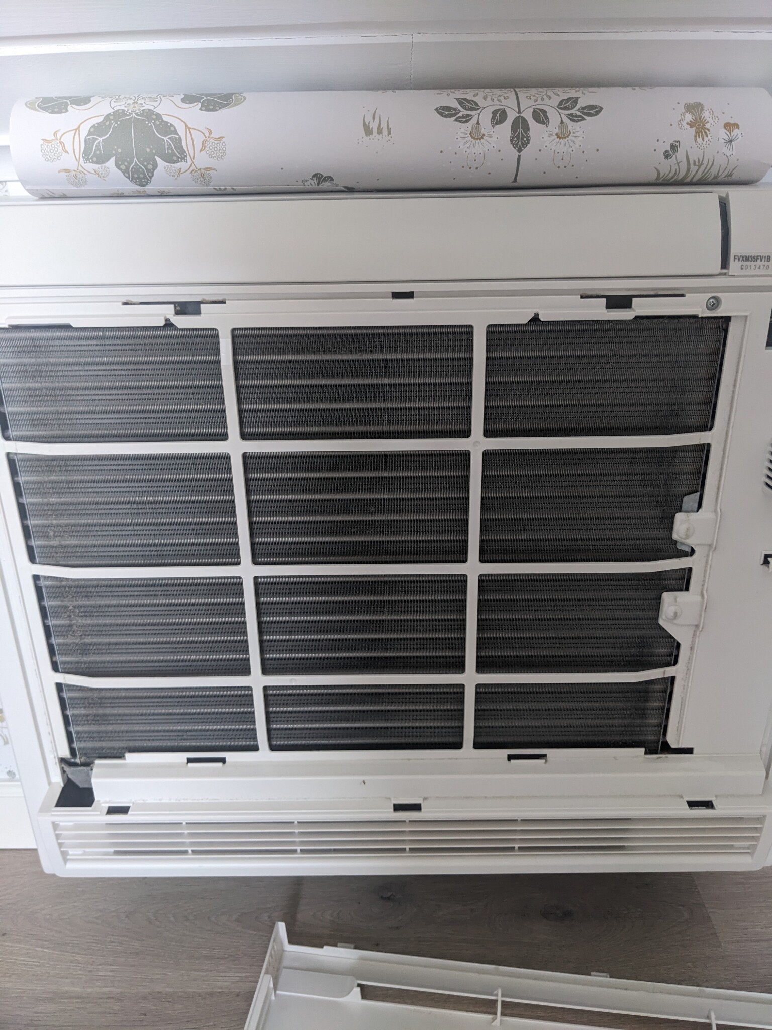

Av vilken anledning bildas kondensvatten när värmepumpen kyler?
Beror det på luftfuktighet ute eller endast temperaturskillnad ute/inne?
Som t.ex. nu när det är väldigt torr värme och torrt ute, kan man räkna med lika mycket kondensvatten som mitt i sommaren med samma temperatur men mycket högre luftfuktighet? (Typ 27 grader ute)

Det handlar om att fukten du har i luften inomhus fälls ut på den kalla förångaren i värmepumpens innedel i kylläget. Det kan bli många liter på en dag så se till att detta kondesvattenutlopp inte är blockerat. En positiv effekt av detta är att torrare luft upplevs svalare än fuktigare luft, vid samma temperatur inomhus. Man svettas inte lika mycket helt enkelt,
Tack för utförligt svar. Att det kan bli många liter på en dag märkte vi förra sommaren, men märker nu att det verkar nästan torrt på kondensvatten när vi kör. Vi är lite oroliga för plötslig läcka i något utrymme där vi inte ser rören. Men luftfuktigheten är ju mycket, mycket lägre nu än i somras, så antar att det påverkar mängden vatten väldigt mycket.H Harald Blåtumme skrev:Det handlar om att fukten du har i luften inomhus fälls ut på den kalla förångaren i värmepumpens innedel i kylläget. Det kan bli många liter på en dag så se till att detta kondesvattenutlopp inte är blockerat. En positiv effekt av detta är att torrare luft upplevs svalare än fuktigare luft, vid samma temperatur inomhus. Man svettas inte lika mycket helt enkelt,

Det borde vara en hel del kondensvatten nu om du kör kyldrift. Hos oss är det ett konstant droppande just nu, bland är det mer kondensvatten och ibland mindre.
Någon gång under de ca 20 år vi haft igång anläggningen har jag blåst i kondensvattenslangen från utsidan och haft någon inne för att verifiera att det bubblar i innedelen, tyckte det rann litet dåligt vid dessa tillfällen och visst denna slang kan sätta igen av damm och skit.

Hur snabbt brukar kondensvattnet bildas? Nu har vi t.ex. kört igång kylaren i en timma här mellan 20.30 och 21.30 och haft en kopp stående vid kondensslangens ände, men inte ett droppe vatten ännu. Det är dock endast 41% luftfuktighet ute och nog lika inne.

Kondensvatten bildas snabbt. Vi satte igång vår AC vid 16-tiden idag pga 25 grader inne.
Så här dags vid 21:30 har vi 23 grader inne, 24 grader ute och 35 rH inne, 40 rH ute - enligt en enkel okalibrerad mätare ska tilläggas. Det droppar mer eller mindre konstant från kondensvattenslangen, blir en liten pöl där ute.

Tack. Då stänger vi av testet av den nu och ser till att öppna upp en lucka i kattvinden. Undrar bara vad som kunnat hända över vintern som gör att det plötsligt inte är något kondensvatten, när det bildades pölar likt er förra året.H Harald Blåtumme skrev:Kondensvatten bildas snabbt. Vi satte igång vår AC vid 16-tiden idag pga 25 grader inne.

Öppna luckan där filtret sitter. Ta en liten flaska, typ 50cl. Häll lite grann och se när det rinner ut.
Kondensslangen är oftast veckad. Så alla veck ska fyllas upp först innan det rinner igenom. Tänk dig en lång trappa med små steg.
Jag blev med orolig för jag inte hade något droppande alls. Tog en vattenkanna och hällde på innerdelen innanför filtren och då kom de så fint i slangen där ute.
Så 'konstant droppande' kanske man inte kan tillämpa generellt överallt.

Tack. Vi har själva funderat på detta. Sannolikt är kondensvattenslangen ca 7-8 meter lång horisontellt och sen en våningshöjd ner. Så vattnet ska transporteras en ordentlig bit. Men vi tycker det är konstigt att det varit snustorrt vid utloppet för kondensvattnet under hela våren de 3-4 ggr vi haft igång kylningen, vissa gånger nästan hela dagar.E el_richard skrev:
Många tipsar om detta. Men då vi saknar inspektionslucka till den delen av kattvinden tycker vi det känns läskigt att hälla så mycket vatten om vi inte vet säkert var det läcker ut...?davveno1 skrev:
Kan den ha frusit sönder under vintern?N Nyponbuske skrev:
Ligger den i oisolerat utrymme?
Om man nu ska prova att hälla några dl vatten, var häller man någonstans?

De sa att brott i slangen är extremt ovanligt och att det sannolikt rör sig om mindre el större stopp.

Bumpar upp tråden. Undrar fortfarande var man häller vatten...
