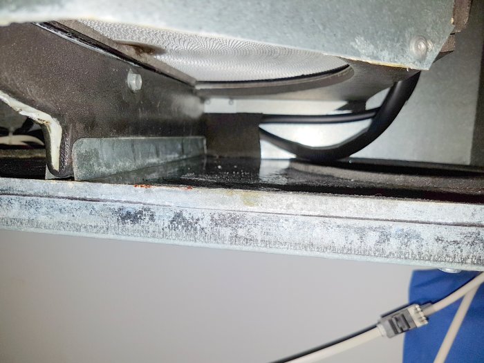

Upptäckte att de finns vatten i vår FTX aggregat (en Fläkt Woods RDKR), antar att det är kondensvatten. Se bild nedan. Men vattnet är (bara) på uteluftsidan. Hur i världen är det möjligt att få kondensvatten när den kalla uteluften kommer in och därmed värms up? Helt ologiskt.
Nån som har en idé vad som pågår här? (och vilka åtgärder som kan tas?)
Insida av ett Fläkt Woods FTX-aggregat med synligt kondensvatten på uteluftsidan.
Kolla dräneringshålet med ståltråd, sedan att dränslangen inte stoppat upp där den är påkopplad till ditt avlopp. Enklast är att koppla loss på avloppsänden av slangen och blåsa hårt i slangen. Fukten är kondens från avluften dvs ditt badrum, plåtarna i botten är inte alltid täta.

Eller så är det så enkelt att lådans tätlist inte är helt 100, då kan inneluften komma in och kondenserar direkt.

Just det! Så måste det nog vara. Det finns nämligen ingen dränering. (Fläkt Woods menar att det inte behövs).
Andretti78
Såg inte R'et förrän nu, du har en roterande växlare som inte behöver drän, den återför fukten till huset istället. Vilket i sig är ett problem enl mig, men det är en annan saga.
Köp lite armaflex tape och sätt på luckans insida, den tätar bra.

Tack för tipset. Jag har lite armaflex tape kvar men den är 5mm tjock. Det blir för mycket. Har för nuvarande lagat den befintliga isoleringen (som var lite ihopvikt på ett ställe) samt bytt filtren som var ganska smutsiga så att det kan ha varit så att det blev extra undertryck pga detta. Så får vi se om det räcker.
Vanligt problem med just fläktwoods aggregat. dom har alltid slarvat/snålat med isoleringen internt i aggregatet, då uppstår detta. Lösningen är att kontrollera den interna isoleringen och komplettera på de ytor där det glipar, släppt eller saknas. (stäng av aggregatet efter längre drift när det är kallt, och leta efter kalla ytor, eller bara rent visuellt.) Jag ser på bilden att lite lim bakom isolering har släppt på ett ställe. Komplettera med lite lim där och köp lite tunnare armaflex, typ 4mm, och sätt fast på kalla ytor.

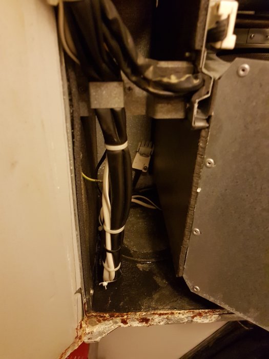

Du kan nog ha rätt med att det är den interna isoleringen som är problemet, inte dörrens isolering. Jag kollade nu igen efter ett dygn och den rostiga delen på uteluftsidan (där jag trodde att luften kom in) är helt torr. Däremot är det lite blött på högersidan av uteluftsidan, dvs på gränsen mellan inne och uteluft. Och närmare tittat är det även blött där väggen mellan dessa delar möter dörren:

Och så upptäcker jag att det numera står vatten på inneluftsidan:
Vattenansamling och mögel vid gränsen mellan en inomhus del och en möjlig ventilationskomponent.
Jag tror att det var inte blött på denna sidan igår, men jag har faktiskt inte undersökt denna sidan noggrant, så jag kan ha fel.
Det vattnet kan egentligen bara komma in den vanliga vägen, dvs via luft som sugs in från olika rum. Och så kondenserar den på den kanna rotorn och rinner ner innan den når uteluften som ska ta med det igen.
Jag tycker det är egentligen inte så överraskande eftersom den kallare uteluften har ju inte samma kapacitet för att ta emot fukten, även om den värms upp en hel del. Kan det alltså var en dålig design, helt enkelt?
Nu ska jag lägga till en viktig sak: vi använder en luftfuktare för att få upp luftfuktigheten inomhus till 40-50%. Jag antar alltså att aggregatet helt enkelt inte klarar denna luftfuktigheten när det är så pass kall ute. Jag stänger alltså av luftfuktaren nu och så får vi se om vattnet försvinner.
Om min analys är korrekt så tycker jag dock att det är ganska tråkig att inte kunna använda luftfuktaren och tar gärna emot förslag för andra lösningar.
