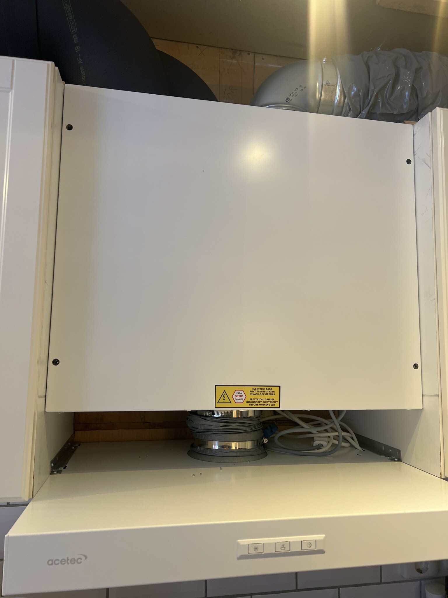

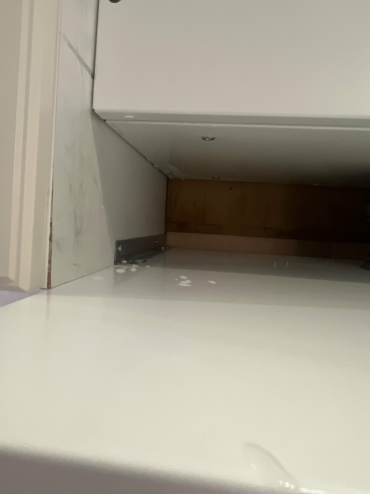

Jag har problem med kondens uppe på och under aggregatet/fläkten. Det är isolerat men kommer kondens (vatten) ändå.

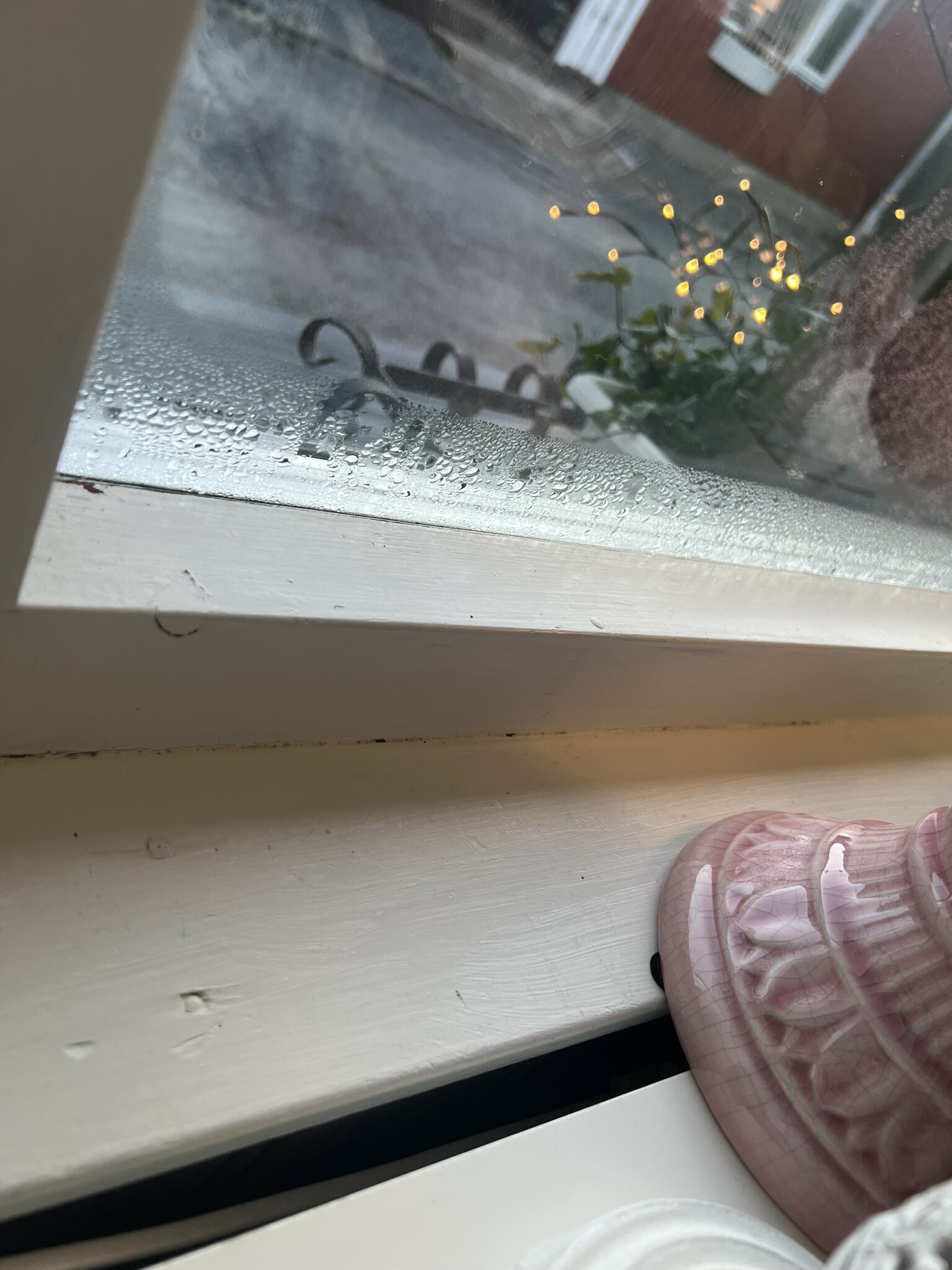

Fönstren är även de drabbade av kondens, speciellt när det blir kallt ute.
Luftfuktigheten inne pendlar mellan 42-51%.
Vad kan problemet vara? Bifogar nån bild så ni förstår vad jag menar. Det är alltså vatten uppepå aggregatet samt mellan fläkt/aggregat

  • Kondensdroppar på vit yta under fläktaggregat i ett hem, indikeras av synligt vatten.
  • Kondens synlig ovanpå isolerat aggregat med rör, visar fuktproblem i ventilationssystem.
  • Köksextraktor med tillhörande ventilation och rördragning, möjlig kondens på ytan.
Kondens vid ventilation brukar ju bero på att någon del är otillräckligt isolerad, eller att genomföringar är dåligt täta. Hur ser det ut ovanför? Kallvind?
Luftfuktigheten låter väl hög för att vara denna tid (vintertid) på året..
Vad finns det för ventilation i övrigt?
kolahalv
Kolla så att du har ett helt kallrasskydd i ventilen från fläkten som går ut på tak eller via yttervägg. Övrig kondens är för dålig värme och/eller ventilation i huset.

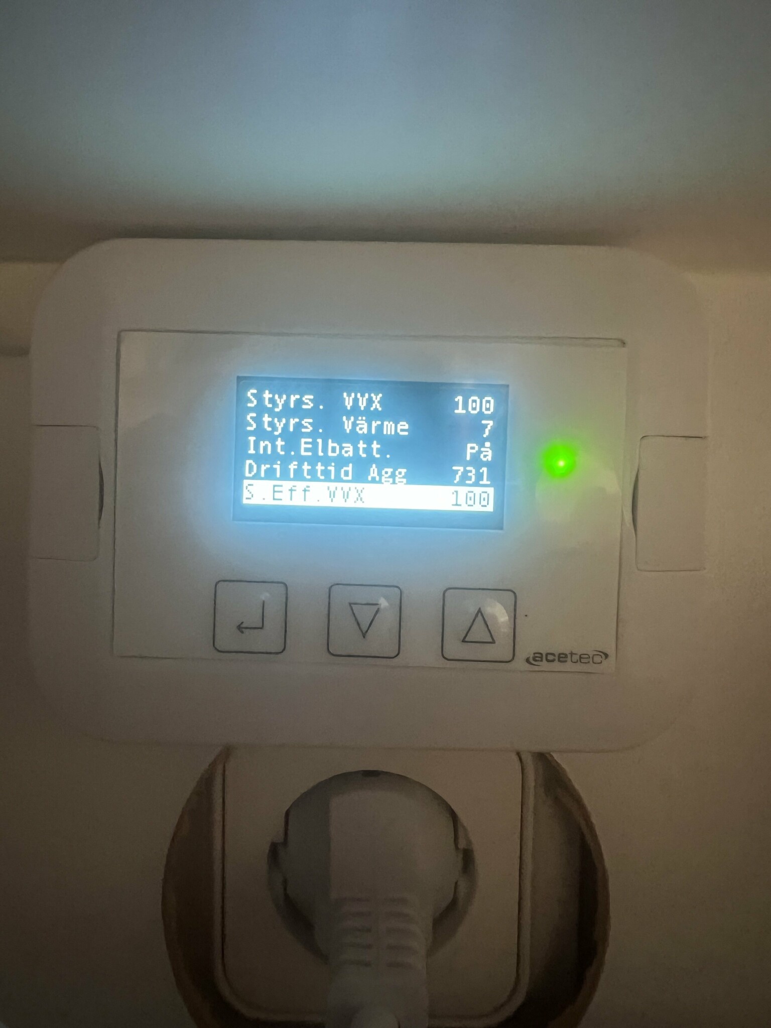

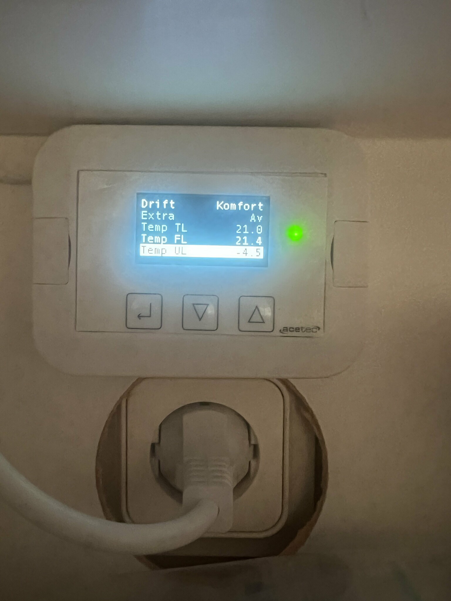

Jag har varit sjuk därav segt svar! Nu finns lite bilder & filmer! Aggregatet är helt nytt!
Har kondens på vartenda fönster.
Ventilationen är injusterad för 2v sen.
Så här ska de väl inte vara ändå? Direkt när det blir kallt ute blir allt mkt värre.
Rh inne ligger senaste månaden på ett spann mellan 42-56%.
Mäter i tre olika delar av huset.

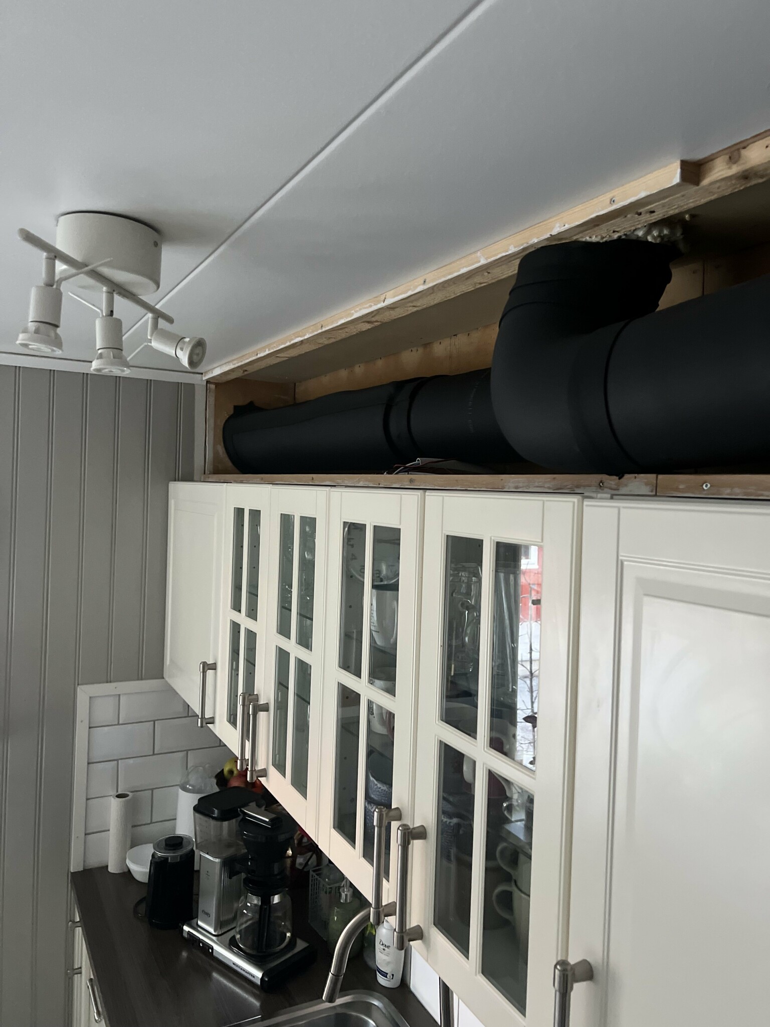

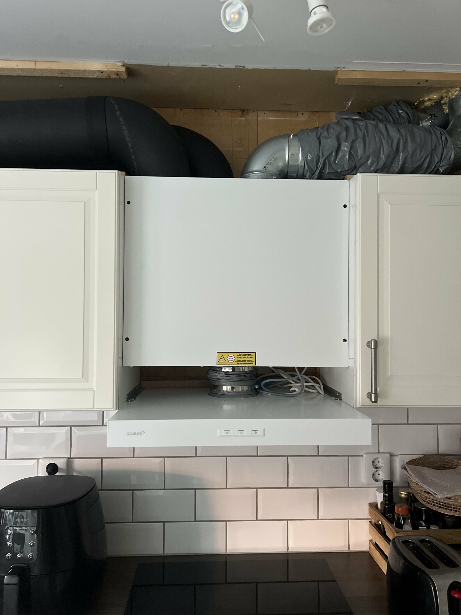

  • Ventilationssystem med silverfärgat rör lindat i plast i ett hem, nyinstallerat aggregat, träplank som stöd ovanpå.
  • Svart ventilationsrör installerat ovanför köksskåp i kök med vit inredning. Spotlights i taket ovanför.
  • Ventilationsaggregat med svarta rör i ett hus, klagomål om kondens på fönstren och problem när det blir kallt ute.
  • Ventilationsaggregat installerat ovanför vita köksskåp, med svarta och silverfärgade rör anslutna, mot en vägg med vitt kakel.

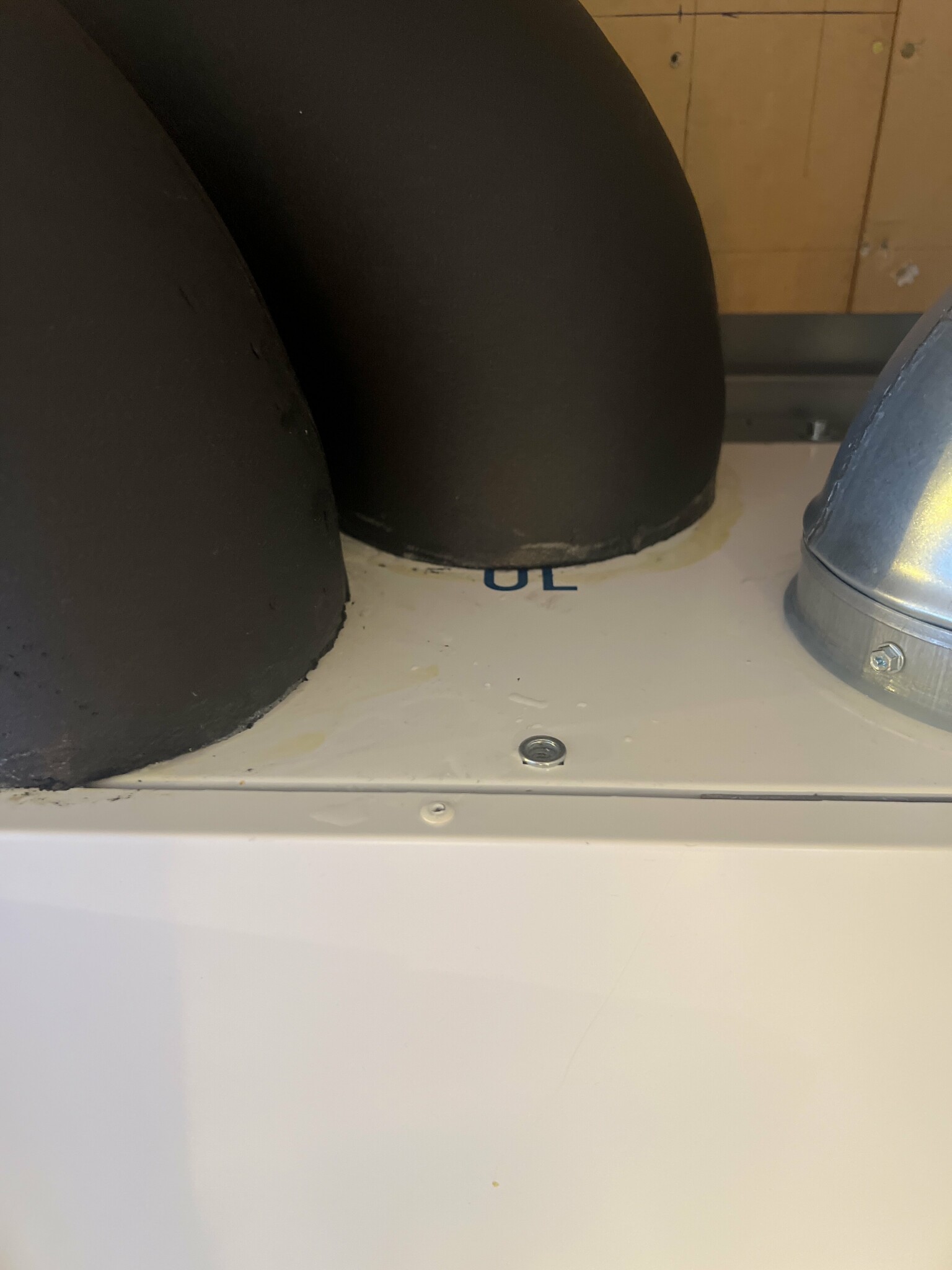

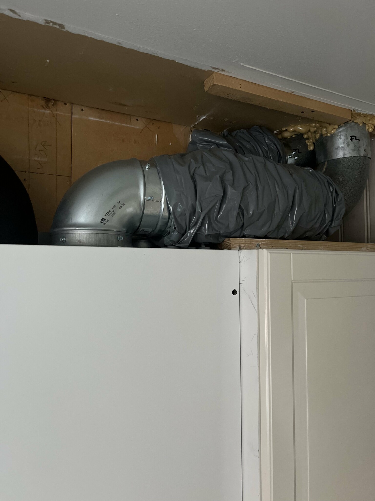

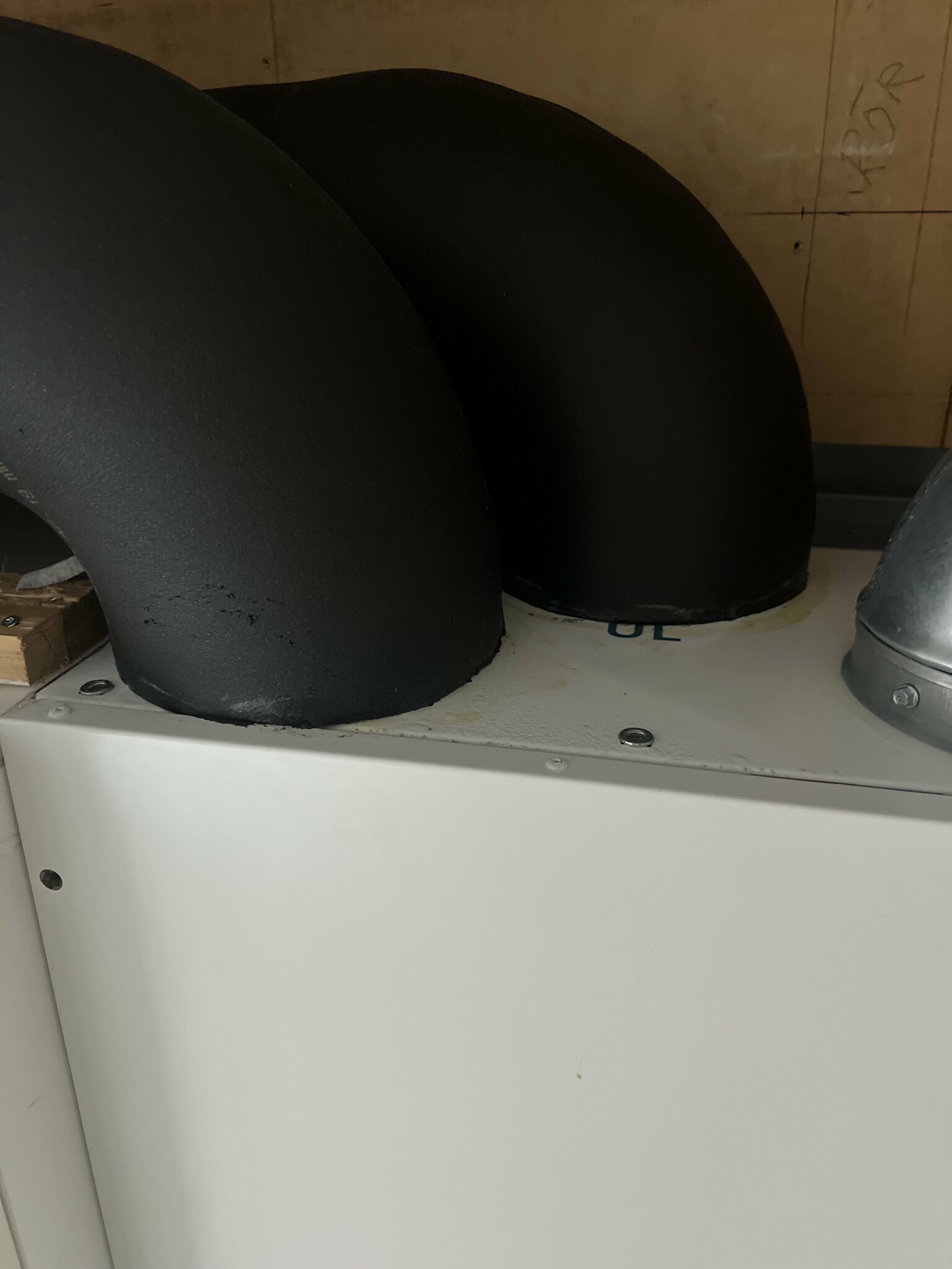

Den svarta skumisoleringen sitter på uteluftkanalen och avluftkanalen, bägge kanalerna är kalla.
Är frånluftsfiltret nyligen utbytt?
Går bägge fläktarna?
Ger de rätt flöden?

Det är därifrån kondensen kommer med!
Allt är helt nytt, bytt av rörmokare för cirka 1 månad sen! Även spiroröret är helt nytt!
Bägge fläktarna? Hur ser jag det?
De borde ge rätt flöde eftersom han fixat allt nytt!

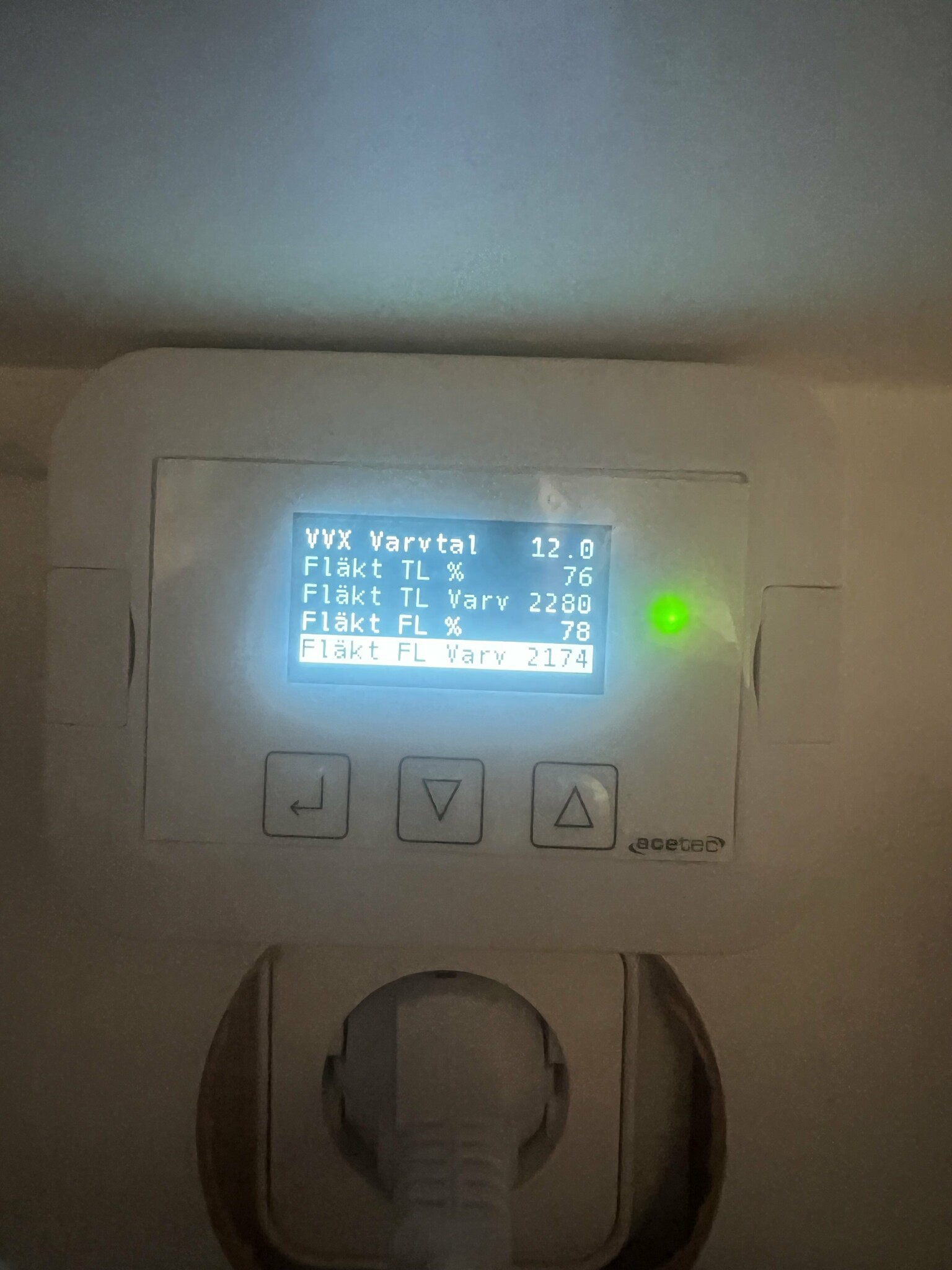

  • Display för värmekontroll med temperaturer: TL 21.0°C, FL 21.4°C, UL -4.5°C. Grön lampa ovanför kabelansluten enhet.
  • Display på en kontrollenhet med fläktinställningar, inklusive varvtal och procentvärden. Visar en grön lysdiod och flera funktionsknappar.

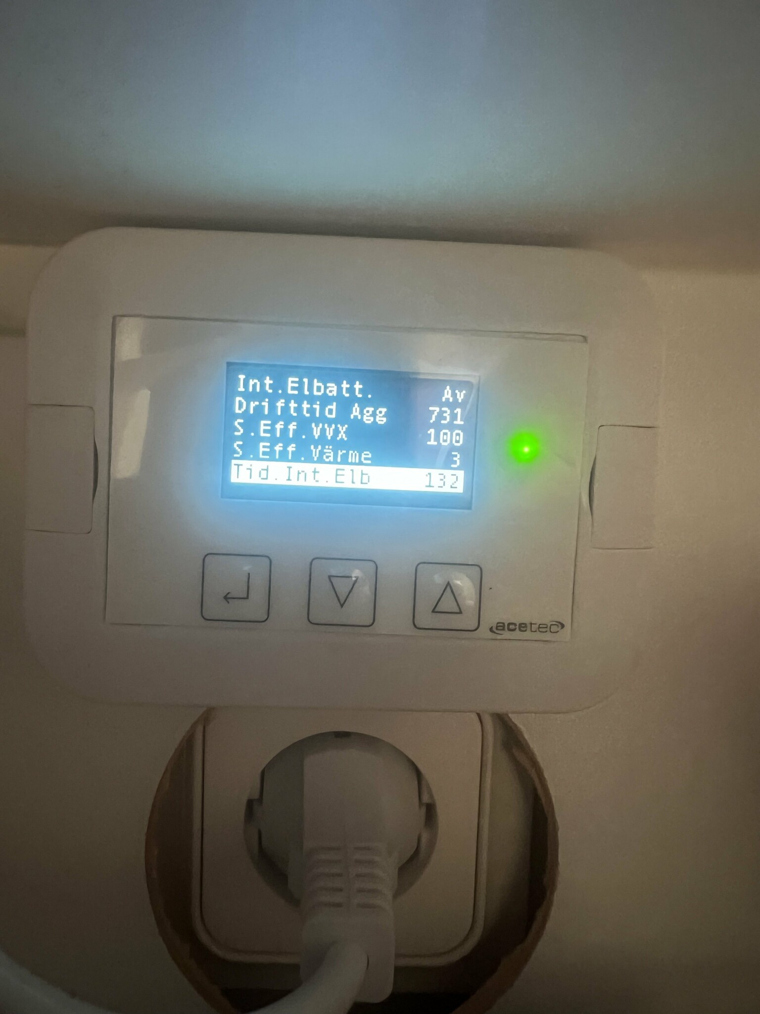

  • Styrpanel för värmesystem med digital skärm som visar driftstatus och effektivitet. Skärmen har fyra knappar och en grön lysdiod är tänd.
  • Display på en värmepump visar drifttid, effekt och elbatteri-status. Knappar under skärmen och en ansluten kabel syns.

Jag hade aldrig monterat armaflex isolering (vad det ser ut att vara) på av och uteluft. Ska vara lamellmatta med kondensskydd. Blir lite fundersam när du skriver att det var en rörmokare som installerade. Gjorde de någon injustering av luftflöden och OVK?
Problem som KAN vara är att det är ett övertryck i anläggningen vilket då kan trycka varmluft på kalla fönster som orsakar kondens. När det blir blött uppe på aggregatet och att det droppar igenom är högst troligt pga av fel isolering. Men kan också vara ibland mellan luftflöden.

Rörmokare är inte kända för att göra ijusteringar av ventilationssystem. Det verkar som att du har för mycket tilluft, du ska helst ha undertryck, dvs mer från än till.
