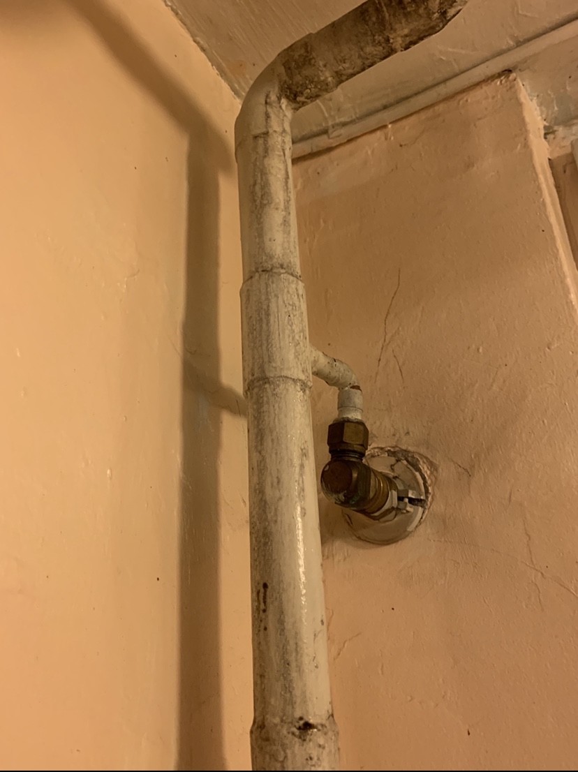

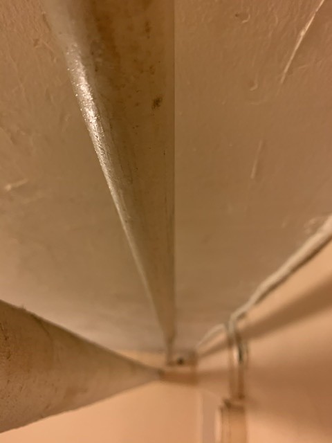

Har ett äldre badrum i källaren där det går en huvudvattenledning längs tak och vägg och bland annat till utvändig vattenutkastare mm. Röret är således väldigt kallt, badrummet är varmt och stundtals fuktigt varpå det bildas kondens. Så pass att det droppar länga med röret.
Hur löser man detta på ett snyggt sätt? Produkttips?

  • Vattenledningsrör som går längs med en vägg i ett äldre badrum, tecken på kondens synliga.
  • Ett äldre kalt vattenrör längs taket i ett badrum som uppvisar kondensdroppar.

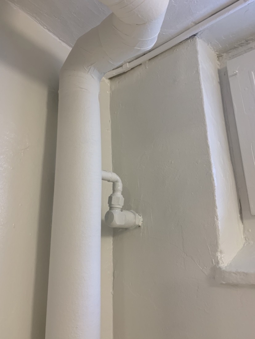

Finns "snygg" rörisolering med ett ytterskal som ser målat ut.
p3p3
Ingen proffsfinish kanske men hyfsad uppfräschning
  • Ett målat vattenrör och ventilmekanism på en vägg som visar tecken på en ny målningsomgång men med äldre märken synliga.
  • Nymålat rör och vägghörn i vitt med synliga spackelskarvar och ojämn yta som tecken på egen renovering.

Ser snyggt ut! Vart köpte du den där isoleringen @p3p3
p3p3
Det är standard grå från Bauhaus, bara att måla på
