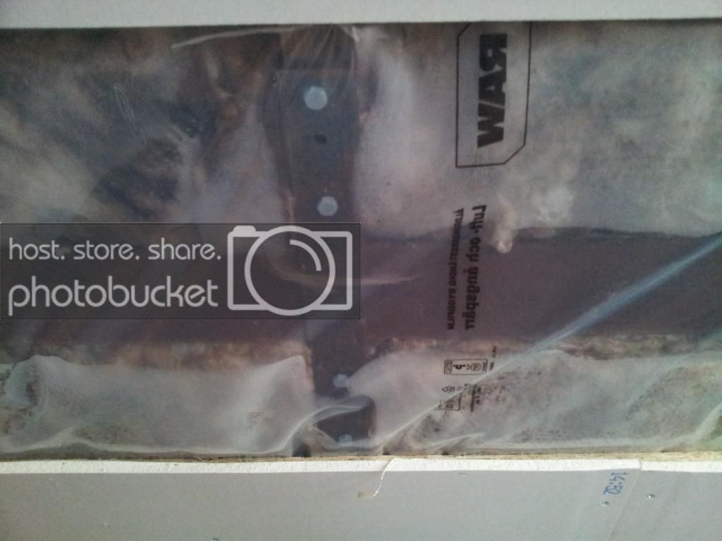

Har isolerat garaget med ångspärr osv, kan nu se att det bildas en viss kondens på ångspärren i taket, inga droppar dock. Har en I-balk sittandes som avväxling i taket kan den vara boven tro ? ska jag reagera på detta ?
Det måste vara isolerat utanför ångspärren, dvs du får inte ha köldbryggor eller liknande i direkt anslutning till plasten - då kommer det att kondensera mot plastens insida.

Här kommer en bild på problemet, den togs vid 30 graders utetempratur
Det där är en stålbalk, eller hur?
Stål leder värme (och kyla) extremt bra.
Så det är inte konstigt att det kan kondensera på plasten som har kontakt med balken, om den är kall.
Men vad vill du visa med bilden? Jag kan inte se någon kondens.
Och vad menar du med "30 graders utetempratur"?
Var har det varit 30°C i sommar?
Ta du och kolla innertemperaturen och luftfuktigheten i garaget.
De värdena avgör om det kondenserar.
Under tiden kan du fundera på hur du ventilerar garaget.
Och varför du har satt in en "fuktspärr".
Kom med mera mätdata så skall vi nog få ordning på det hela!
Den där kondensen ser ju ut att vara på ovansidan av folien. Det där är ett vanligt problem särskilt om man har plåttak. Mineralullen har väldigt liten fuktkapacitet vilket gör att bara en liten mängd fukt (exempelvis fukten i reglarna) kan börja studsa fram och tillbaka mellan ovan och undersida i konstruktionen i skiftningar mellan natt och dag. Det där är dessutom en energitjuv eftersom ångbildningsvärme avges och tas upp.
Du får rita upp konstruktionen mer detaljerat så kanske du kan få tips på åtgärd.
