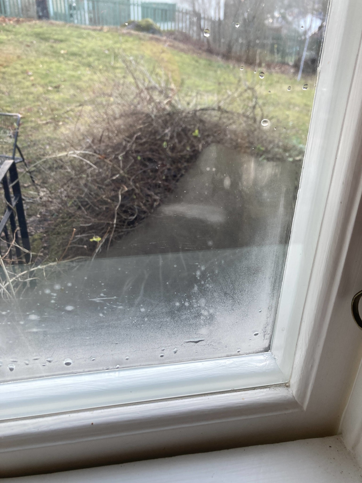

Vi kar kopplade 2-glasfönster från 30-talet som renoverades av en firma sommaren 2020. De bytte även tätningslister, och de ser fortfarande okej ut. Innerglaset byttes mot energiglas.
Idag blev det kondens mellan glasen på insidan av det yttre glaset på alla fönster åt sydost, (men inte de andra). Det är första gången vi har märkt av något sådant sedan fönstren renoverades. Man säger ju att kondens mellan glasen beror på dåliga tätningslister och fukt inifrån, men skulle det kunna vara fukt utifrån? Det är väldigt fuktigt ute idag och hela fasaden är daggig på den sidan av husen. Inne är det 35-40% luftfuktighet beroende på vilken mätare man litar på.
Vad kan vi i så fall göra, förutom att byta tätnigslisterna för säkerhets skull?

Det behöver ju inte vara ett läckage, kondens blir det ju av temperaturskillnader.
När varmt möter kallt
Det var rätt mycket kondens, så det känns som att det skulle vara mer än vad den lilla luften som ligger mellan glasen kan innehålla
Kan det vara ”för mycket” luftväxling mot uteluften, så att det fylls på med ny fukt väldigt snabbt?
Är det täta gummilister mellan karm och båge?
Är det täta gummilister mellan ytter- och innerbågen eller är det skumgummi/garn?
Det kan vara så att tätningen mellan inner- och ytterbåge är för tät så att fukt som kommer in mellan bågarna inte kan ventilera ut.
Är det skumgummilist som komprimeras hårt så blir den för tät. Då kan det hjälpa att 'öppna' upp ett par centimeter i underkant och överkan, diagonalt, i tätlisten.
Då finns det möjlighet för fuktig luft att ventilera bort men ny luft som kommer in mellan glasen värms upp och fönstren fungerar som 2-glasfönster.
Har man ingen dammlist mellan bågarna blir det som ett 1-glasfönster ur ett isoleringsperspektiv.

Listerna mellan innerbåge och karm ser täta ut. Det sitter nga lister alls mellan inner- och ytterbågarna. Vi har som plan att sätta dit dammlist när det blir varmare ute, men blev lite osäkra när det blev kondens även utan att vi har satt dit lister.T Testarn skrev:Är det täta gummilister mellan karm och båge?

Antagligen berodde kondensen på det extremt fuktiga vädret ute, för vi har inte fått det igen. Däremot tog det över ett dygn för kondensen att försvinna helt, och det lär ju inte bli bättre av att man sätter dit dammlister. Vi får nog testa med ett fönster först och se hur det blir.
Då skulle jag tro att luften mellan glasen blev varm och fuktig och att kylan i ytterglaset gjorde att det kondenserades där.
Dammlist kommer med största säkerhet lösa problemet. Jag skulle inte vänta om ni vill spara lite energi och slippa kallras.
Jag har satt självhäftande dammlist av skumgummi vid både minusgrader och kyliga dagar och det har gått bra.
