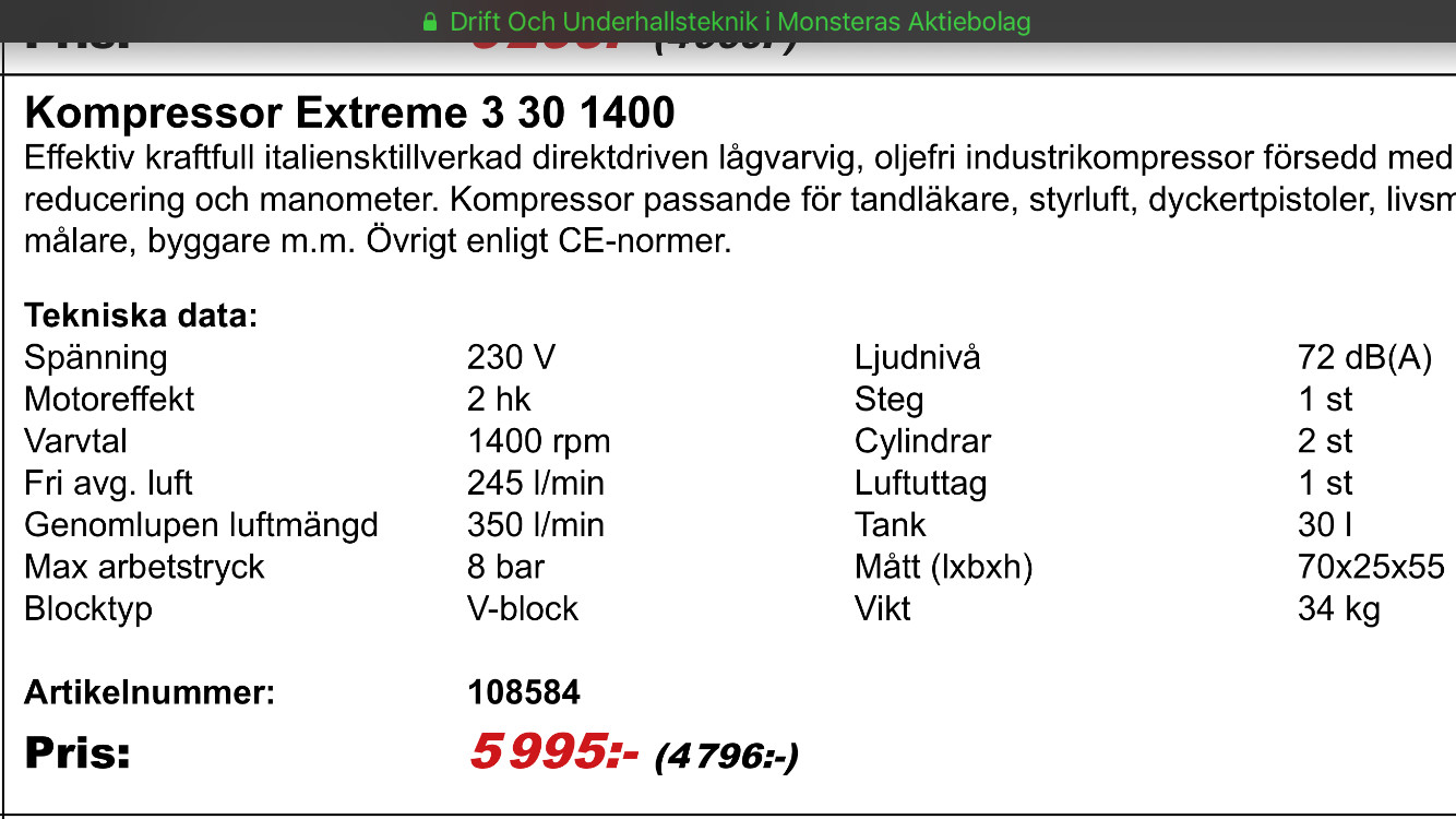

När det gäller ”fri avgiven luftmängd” så är det inte samma sak som ”genomlupen luftmängd”, ”fri avgiven luftmängd” kan vara angiven vid väldigt lågt tryck, en del (många?) anger den vid 6bar, tror att jag sett specifikationer där det har varit angivet vid 4bar.
”Genomlupen luftmängd” är samma sak som cylindervolym.
När det gäller tryckluftsverktyg så är det ”fri avgiven luftmängd” som är det viktiga. Kompressorn måste kunna klara högre värde än vad verktyget kräver.

Nej, cylindervolym är inte samma sak som fri genomlupen luftmängd.

Skulle ha lagt till ”per tidsenhet” direkt efter cylindervolym.D Daniel 109 skrev:
I vissa datablad/specifikationer så står det ”cylindervolym: xxx l/min”, ja jag vet att det är fel.
”Genomlupen luftmängd” = ”varv/min x kolvantal x cylindervolym” = ”varv/min x kolvantal x slaglängd x kolvarea”
För drivning av tryckluftsverktyg är ”genomlupen luftmängd” ointressant, enda gången den är intressant är när man dimensionerar tilluften till rummet där kompressorn står, eftersom det är den mängd luft som kompressorn förbrukar, extra viktigt är den när kompressorn står i annat rum än där verktygen används.
Nej. Det är bara fri avgiven luftmängd som passerar kompressorn.
För målning kanske det bara är att köpa en elektrisk färgspruta för tusingen så kan man nöja sig med en 24 liters. Vore skönt med en tyst sådan. Fanns en i Demmpas länk för 1500 kr med ljudnivå på ca 76 db jämfört mot alla andra som typ ligger på 90+. 76 är ju typ i nivå med högljudda dammsugare.
Så du menar att ”genomlupen luftmängd” inte passerar kompressorn?D Daniel 109 skrev:
NEJ! Du har fel.
I insuget till kompressorblocket är det alltid bara ”genomlupen luftmängd” som passerar genom. När tanken har atmosfärstryck så bygger kompressorblocket inte upp något tryck utan det är bara ””genomlupen luft”” som används, men så fort det börjar bli övertryck i tanken så börjar det bli ”fri avgiven luftmängd” (fast vid fel tryck än den normala angivelsen) ut från kompressorblocket.
”Fri avgiven luftmängd” brukar normalt anges vid 6 bars övertryck, medan ”genomlupen luftmängd” angers vid atmosfärstrycket.
Om du har en tank på 246 liter fylld med luft med trycket 6 bar och släpper ut all luft ur tanken till tex en ballong så kommer ballongens volym bli ca 350 liter @ 1 bar.
Så om du fyller ovan tank (246 l) till 6 bar med en kompressor som har 246 liter/min i ”fri avgiven luftmängd” så kommer kompressorn att gå i en minut, samtidigt så har det gått åt 350 liter atmosfärsluft (genomlupen luftmängd).
