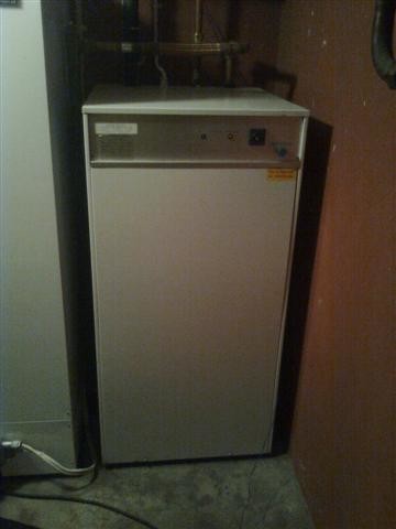

Bytte cirkulationspump igår då den gamla sa upp sig. Är hemma från jobbet med rejäl förkylning och jag har inte hört att kompressorn stannat en enda gång sen i förmiddags, Den har bara stått där nere i källaren och tuggat på. Vattentempen har ökat från 42-44 till 46-48 under dagen.
Jag är helt obildad inom detta men låter det normalt att den inte stannar nångång? Har bott i kåken en månad och gamla cirkpumpen troligen varit lite krasslig hela tiden men att kompressorn iaf stannade med jämna mellanrum.

Vad är det för värmepump, hur gammal är den? Det kan ju vara typ lite köldmedium eller nåt, om den ger dålig effekt. Hur stort är huset och hur är det isolerat?
Vad har du för temp på köldbärare in och ut?
Terra Term, enligt bild. Ålder, 22-23år.
Inte den blekaste...

När det är så här kallt ska den gå hela tiden, om den är rätt dimensionerad. Så det är helt riktigt.

Vore rätt svårt att få värme om inte kompressorn går
Hmmm... kanske är så här det ska vara.
Dvs att innan när cirk.pumpen troligen inte funka som den skulle så blev vattnet varmt och kompressorn stannade när det blivit varmt för att sen starta när tempen sjunkit när självcirkulationen fått ut varmvattnet i systemet.

Du måste ha cirkulation i systemet och de flesta radiatorer måste vara öppna, annars blir det för hett i systemet
Ja det var säkert därför den stannade förut, men nu rullar det liksom på. Är nog så det ska vara.
